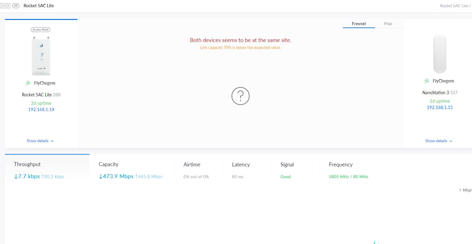

в статистике UISP висит такое сообщение Link capacity 70% is below the expected value. Перевод понимаю. Не понимаю, почему пропускная способность на 70% ниже ожидаемой, и как сделать, чтобы стала, как ожидается?

70% еще не худший вариант. В 8 версии airos, производитель объединил несколько параметров, в т.ч. и такой параметр CCQ, а последний означал, что есть 3 варианта, если плохое качество: помехи в прямой видимости, помехи в зоне Френеля и плохую юстировку. Плюс туда вошел сам параметр Capacity, а также Quality (с 6 версии airos -http://www.ubnt.su/FAQ/airmax/airmax-chto-takoe-airmax-capacity.htm). Точно перевести эти значения - пока не встречал (в т.ч. и самому не удалось, уж очень специализированно эти термины использует производитель).

прочитал, примерно понял, но так и не понял, что там у меня с процентами и как улучшить.
