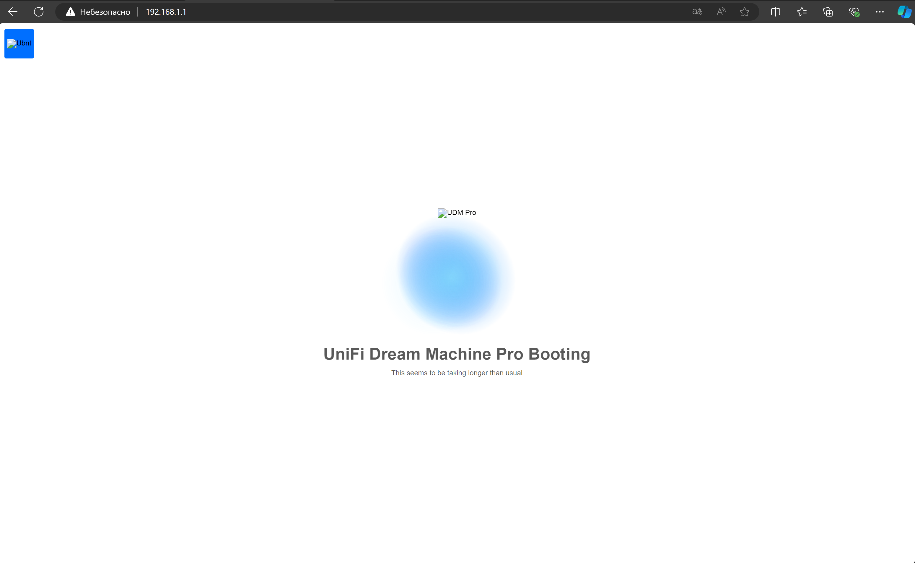

Здравствуйте. UDM Pro через recovery не прошивается. Выдаёт, что не та прошивка. Пробовал разные версии прошивки, результат один и тот же. Куда копать?

На этикетке Dream Machine Pro. Какая была версия не могу сказать. Прошивал 4.0.21, 4.0.20, 3.2.12.

root/ubnt подошёл, но доступ по ssh в период загрузки появляется на 20 сек. В recovery доступ по ssh постоянно, но при попытке залить файл выдаёт "Connection to root@d:22 exited: Connect failed: Error resolving 'd' port '22'. Temporary failure in name resolution"
