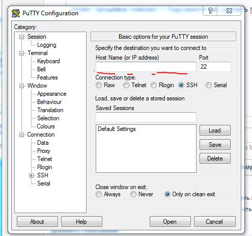

В ubnt-discovery его не видно какой адрес не понятно ,лампочки горят ,винт жужит,порт Лан маргает.
Может прошивка поможет ? Подскажите как сделать прошивку.Впринципе у меня есть инструкция как шить через PuttY только не понятно какой адрес писать.
Помогите пожалуйста.

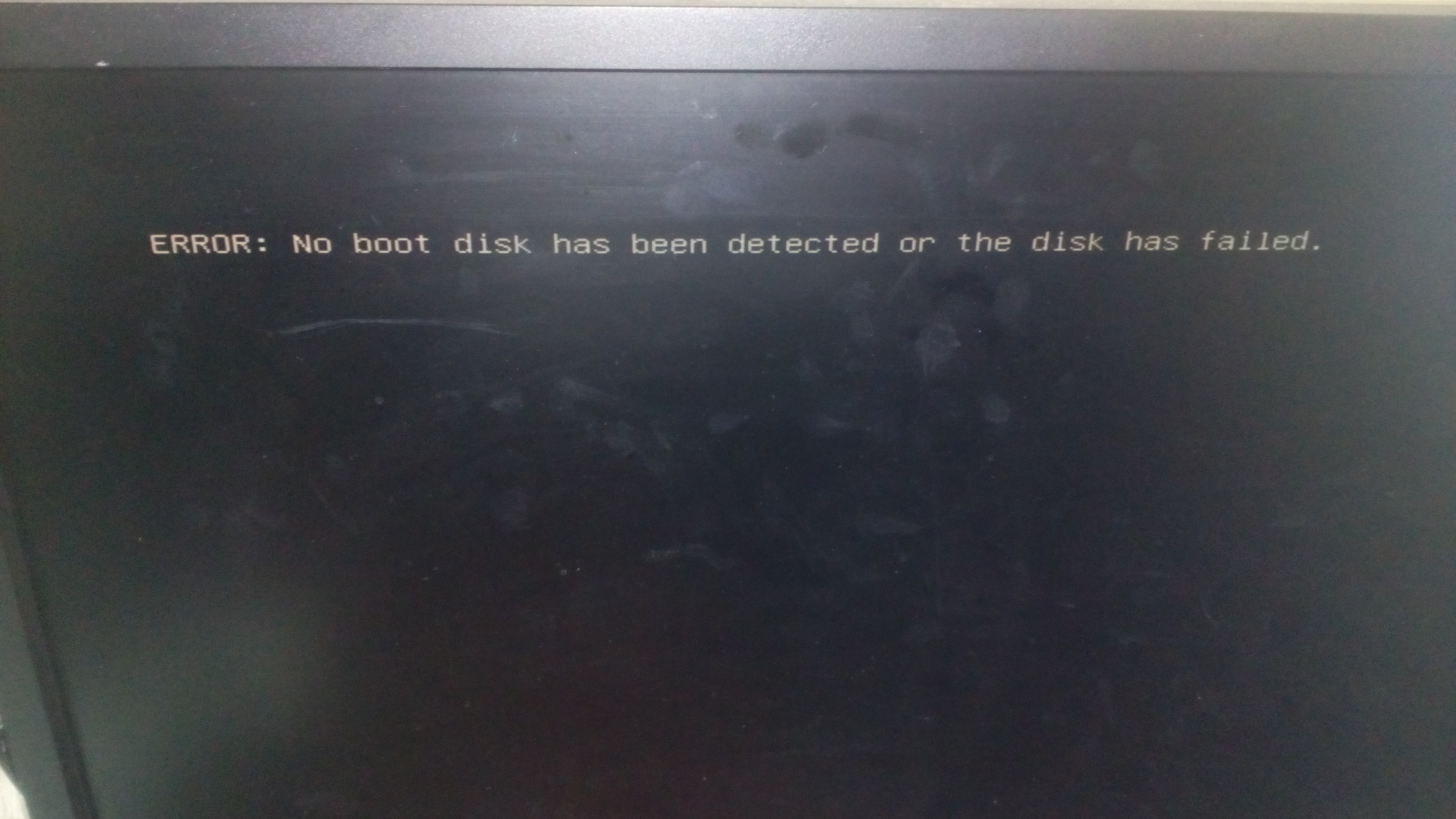

к любому юсб? просто аппарат не видно ваще в убнт дискавери,может винт слетел ? есть способ реанимировать его?
S
SPARK
10 Мар 2013
15
во пишет типа нет винта,подскажите как запустить с новым винтом
Androffa
15 Окт 2016
27
53
К любому, это обычный комп. его можно с флешки загрузить или из сетки. А дальше смотреть что с винтом.
Если накрылся винт то в моем случае все. Оригинального образа мне найти не удалось. Самостоятельная установка Новый винт-Дебиан(Убунту) - Софт видеорегистратора, у меня не получилась. Пытаюсь найти оригинальный образ.

Спасибо за подсказку,все проверил винт сдох.Если что найдёте подскажите ?Завтра пойду за новым винтом.Какой лучше брать?
