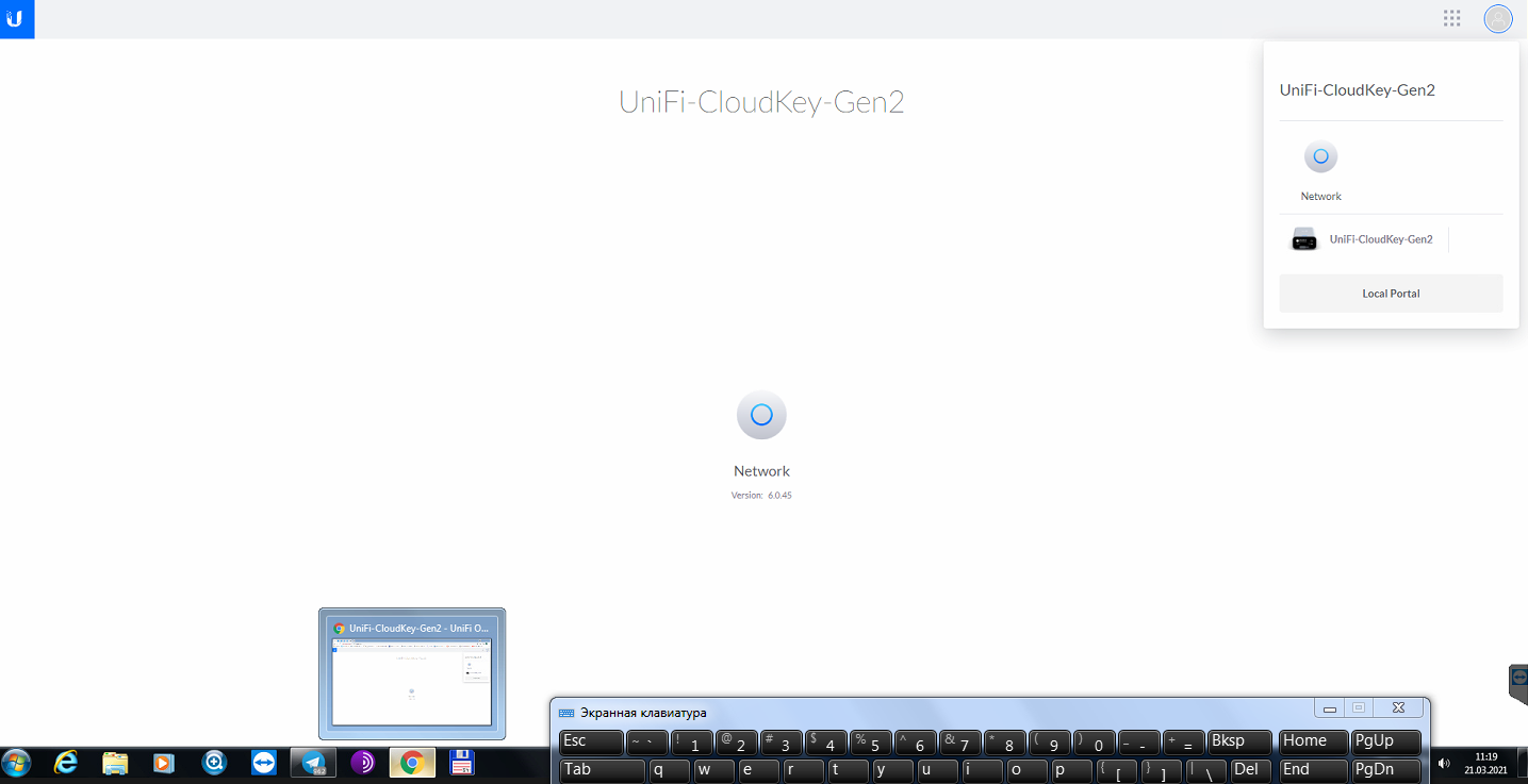

Добрый день!
Столкнулся со странной проблемой в ходе следующих действий:
  1. Обновился с 5.12.23 до версии контроллера 6.0.45
  2. Теперь панель управления UniFi Network открывается без указания порта :8443, а сразу по IP
  3. Пропала возможность управления Cloud Key (Gen2) -- раньше вход в интерфейс управления CK был как раз по IP
Вопрос: а как теперь, например, добавлять пользователей в CK?
Заранее спасибо за ответ!

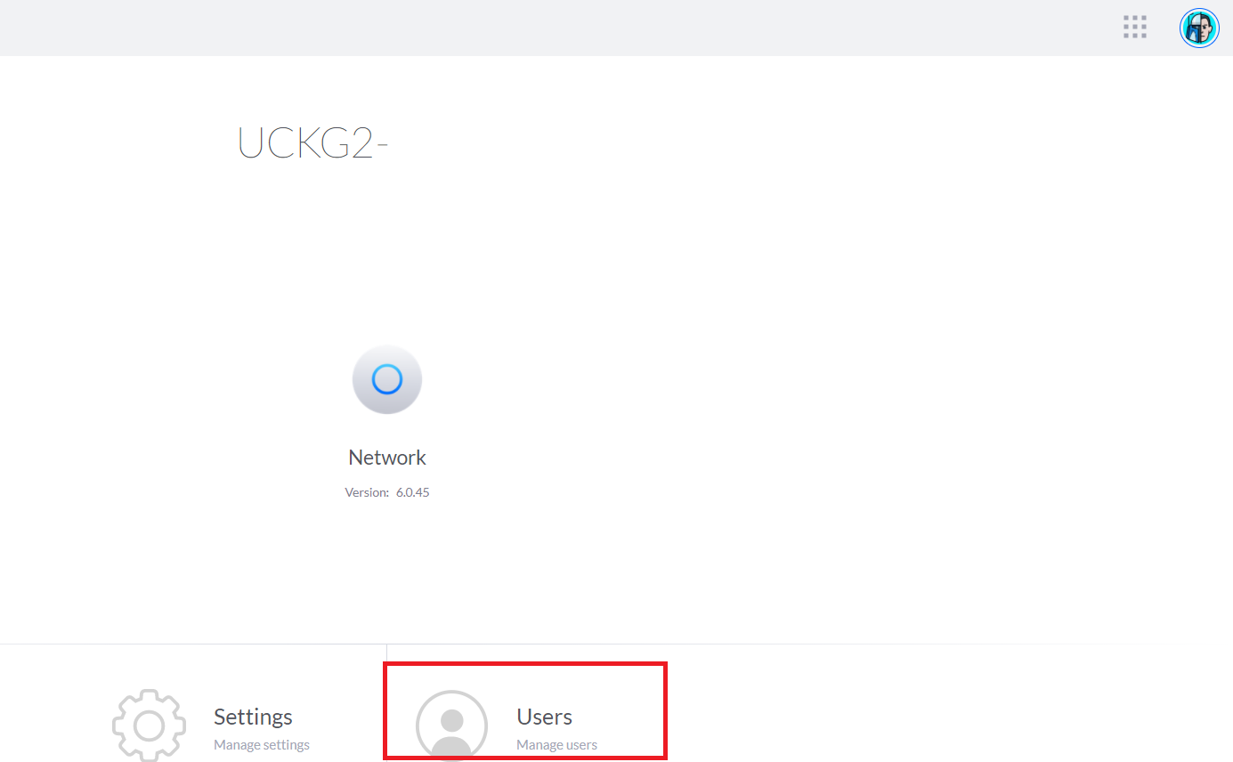

Вы очень не внимательны!
8454
Так же Вы всегда можете это сделать нажав на "квадратики" в правом верхнем углу.

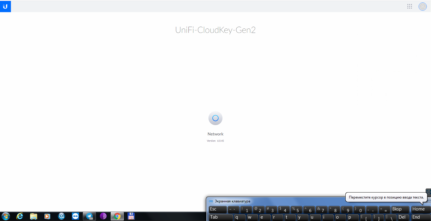

Ingridis13
16 Мар 2021
Большое спасибо за ответ, уважаемый stalk:er, и приложенный скриншот!
Проблема, к сожалению, не в моей невнимательности: у меня просто нет таких пунктов ни на приведённом Вами экране, ни в "квадратиках"
Судя по всему, у меня неправильно обновился Cloud Key.
У Вас именно CK или контроллер установлен на компьютер?
Вопрос к знатокам: следует ли мне теперь сбросить CK к заводским настройкам и накатывать 6.0.45 заново или подождать следующего обновления, может всё придёт в норму?

У меня аппаратный UCK-Gen2! Я думаю, что в Вашем случае стоит сохранить настройки (если хотите) и сбросить UCK к заводским настройкам, далее начать настройку с нуля ))
