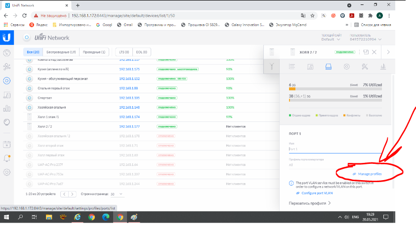

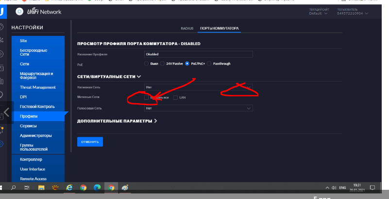

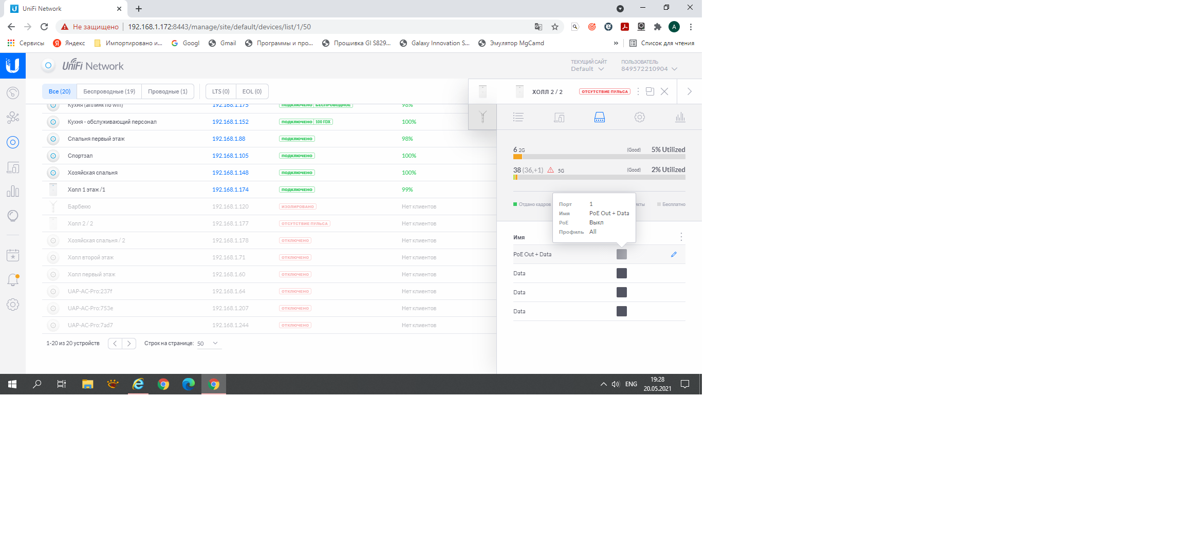

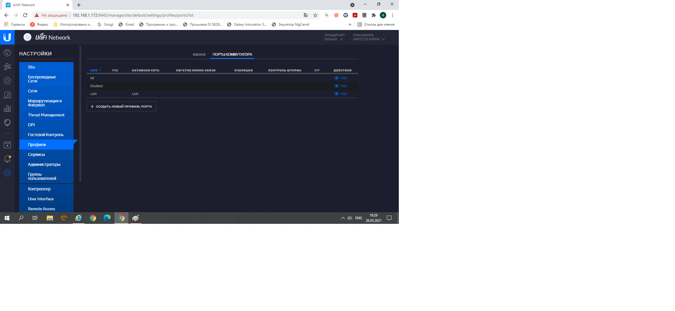

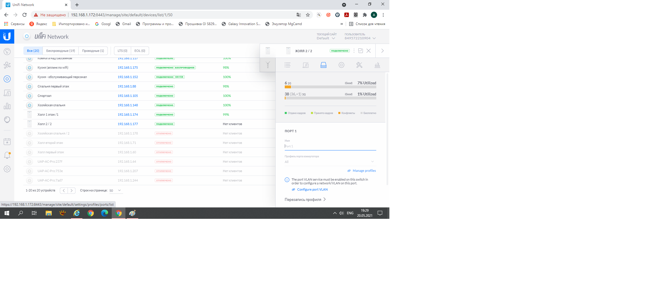

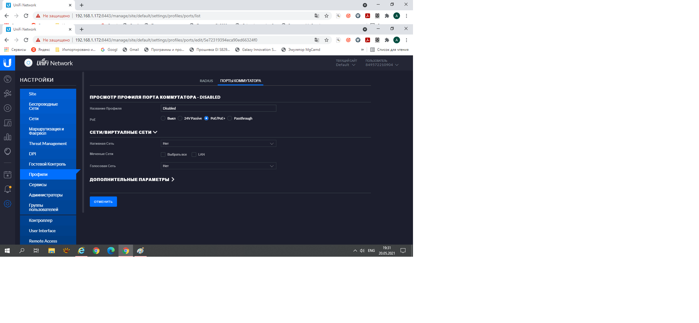

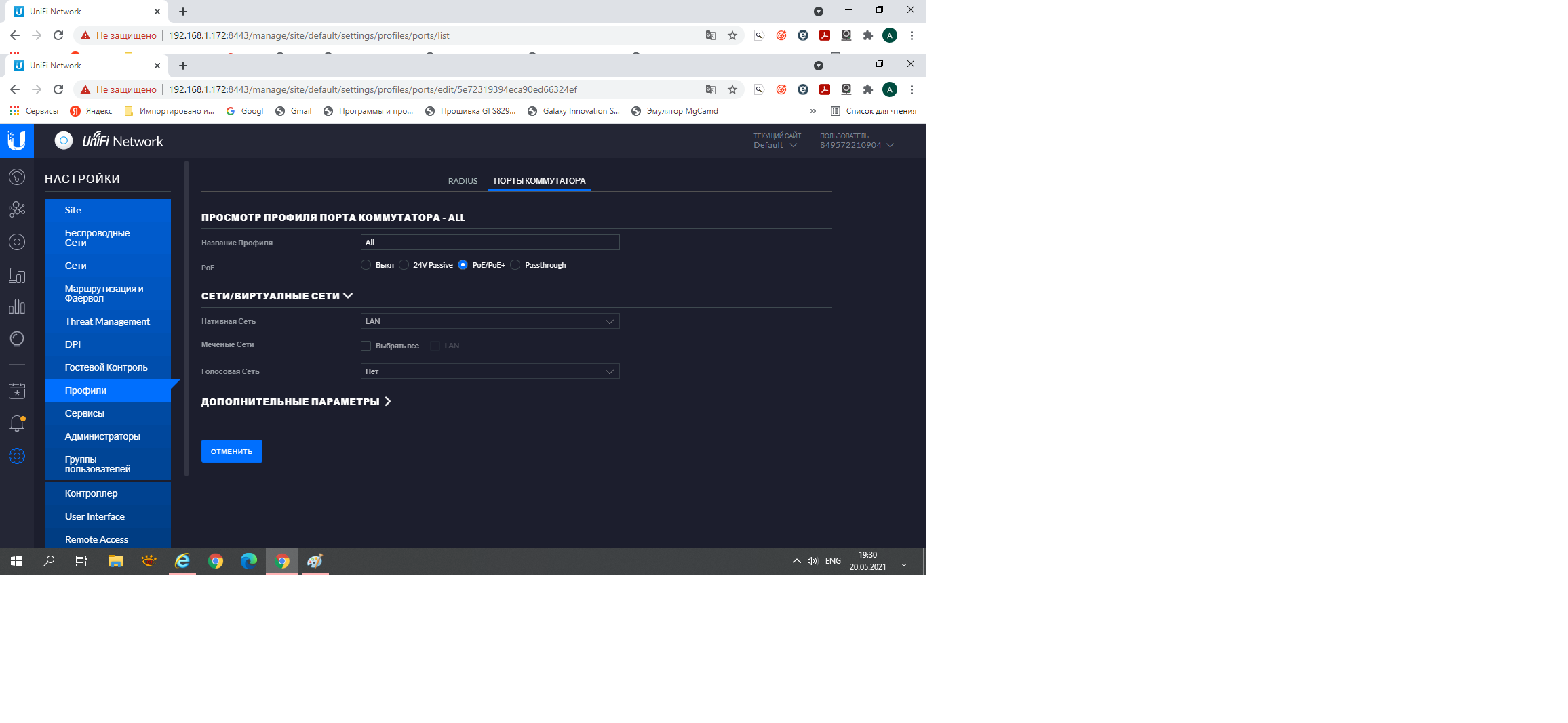

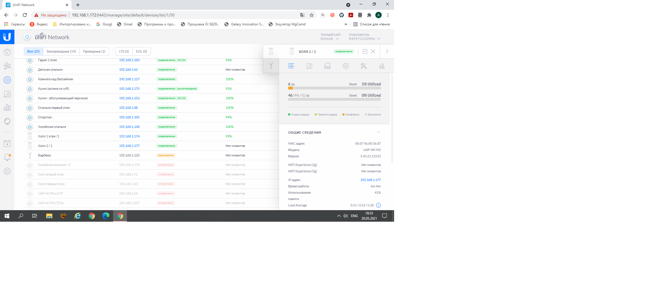

Добрый день. По умолчанию, на первом порту Poe out +data нет передачи питания для подключаемых дополнительных устройств. Подключали Mesh и AC pro. Точки не запустились. В настройках порта указано, что Рое выключено. Далее заходим в конфигурацию порта и пытаемся найти, как включить питание. Но все представленные виды не возможно изменить и что-то сохранить. Только, если пытаться создать новое. Далее не получилось. Подскажите пожалуйста, как можно включить пое для этого порта. Задача-подключить к точке AC In-Wall HD точку Mesh.

IN Wall HD запитан от unifi switch 16-150, кроме него, к коммутатору подключено всего 6 точек ас про. По пое бюджету все ок. Подключал к пое инжектору 60 вт. Ат+, ситуация аналогична.

В документации написано (requires 802.3at PoE+ input )
Так что при втором варианте подключения, должна работать
Сюда тыц, что будет?
8772
А потом тут тыц
8773

fedot661
21 Май 2021
58
В том вся и проблема, что не возможно поставить ни одной галочки. Изменения возможны, только если создавать новый профиль, потом сохраняем его, присвоив новое имя, но в результате - на 1 выходе пое нет. Только дата.
