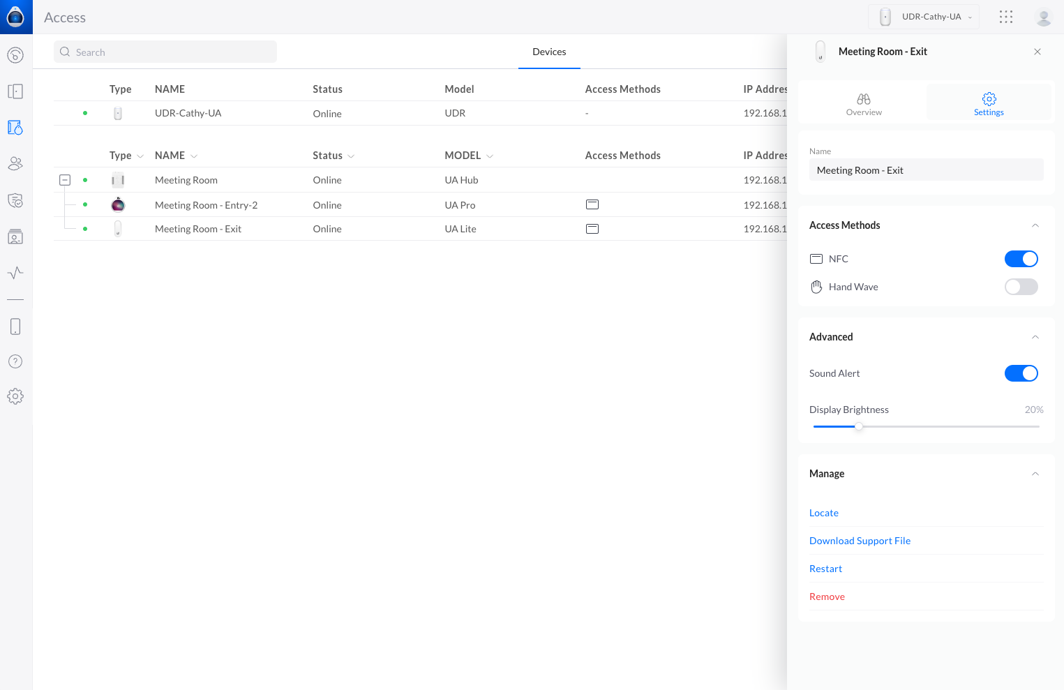

  • Чтобы настроить яркость подсветки дисплея и отключить звук UA-Lite, выполните следующие действия:
А. Перейдите на UniFi портал и запустите приложение UniFi Access.​
Б. Нажмите «Devices» и выберите UA-Lite.​
В. Перейдите в «Settings», чтобы настроить яркость дисплея («Display Brightness») и отключить звуковое оповещение («Sound Alert»).​

- Поддерживается регулировки яркости подсветки дисплея и отключение звука UA-Lite (зайдите в портал UniFi Portal > UniFi Access application > Devices > выберите UA-Lite > Settings > отрегулируйте яркость дисплея (Display Brightness) и отключите звуковое оповещение (Sound Alert)).
Примечание. Для этой функции требуется приложение UniFi Access версии 1.4.6 или выше. Последняя версия v1.4.9.

  • В SETTINGS > Policies можно настроить только имена политик, местоположения и расписания.
    • Чтобы назначить политики пользователю: перейдите в раздел USERS, выберите пользователя и нажмите Settings.
    • Чтобы назначить политики группе пользователей: перейдите в раздел USERS, выберите «Groups», выберите группу и нажмите «Settings».
