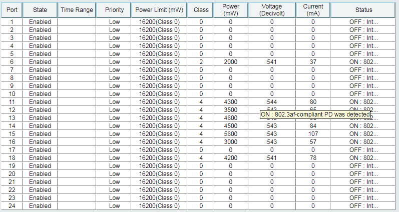

Добрый день. Столкнулся с проблемой питания точек UniFi AP-AC-In Wall через коммутатор DGS-1510-28LP/ME, имеет
Стандарт PoE• 802.3af
• 802.3at
Посте отключения электроэнергии и её возобновления 2 точки перестали работать от это коммутатора, точки удалось запитать только через стандартные PoE инжектора 803.3af от других точек UniFi и другого коммутатор Dlink DES 3028P поддержка только РоЕ 802.3af.
Вопрос. Возможно ли в точках отключить стандарт 802.3at и использовать только 802.3af.

Загвоздка в том что коммутатор перестал их распознавать и давать им питание. Подкидывал аналогичные точки в те же порты они работают.
6.690
400
Попробуйте одну сбросить на заводские настройки (сначала в контроллере "забудьте").
Попробуйте второй ethernet-порт чем-то нагрузить, с PoE и без PoE.
А так, вероятнее, точки вышли из строя.
Принудительно в коммутаторе нельзя нужный режим питания выставить?
