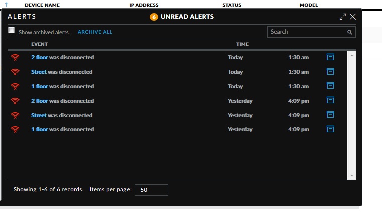

T tom80 новичок 3 Ноя 2016 4 0 3 44 3 Ноя 2016 #1 подскажите почему постоянно отпадают точки? выглядит это так в логах was disconnected в день по 2-4 раза, прошивки последние. Вложения ew.jpg 56 KB Просмотры: 715

arastegaev Moderator 16 Янв 2013 4.160 124 123 42 Москва 3 Ноя 2016 #2 Одновременно все три точки? Контроллер/сеть нужно смотреть. Проверять наличие шлюза в контроллере стоит? уберите галочку и посмотрите что будет

Автор T tom80 новичок 3 Ноя 2016 4 0 3 44 3 Ноя 2016 Автор темы #3 arastegaev написал(а): Одновременно все три точки? Контроллер/сеть нужно смотреть. Проверять наличие шлюза в контроллере стоит? уберите галочку и посмотрите что будет Нажмите для раскрытия... да все три в одно и то же время. в каком меню эта галочка? как правильно называется.

arastegaev Moderator 16 Янв 2013 4.160 124 123 42 Москва 9 Ноя 2016 #4 Settings -> SITE CONFIGURATION -> Uplink Connectivity Monitor
Автор T tom80 новичок 3 Ноя 2016 4 0 3 44 12 Ноя 2016 Автор темы #5 arastegaev написал(а): Settings -> SITE CONFIGURATION -> Uplink Connectivity Monitor Нажмите для раскрытия... попробовал не помогло. что ее может быть?

arastegaev Moderator 16 Янв 2013 4.160 124 123 42 Москва 15 Ноя 2016 #6 IP адреса вручную даете или DHCP? зарезирвируйте точкам адреса, может сервер переполняется
Автор T tom80 новичок 3 Ноя 2016 4 0 3 44 15 Ноя 2016 Автор темы #7 arastegaev написал(а): IP адреса вручную даете или DHCP? зарезирвируйте точкам адреса, может сервер переполняется Нажмите для раскрытия... адрес статика. пробовал и так и так.
