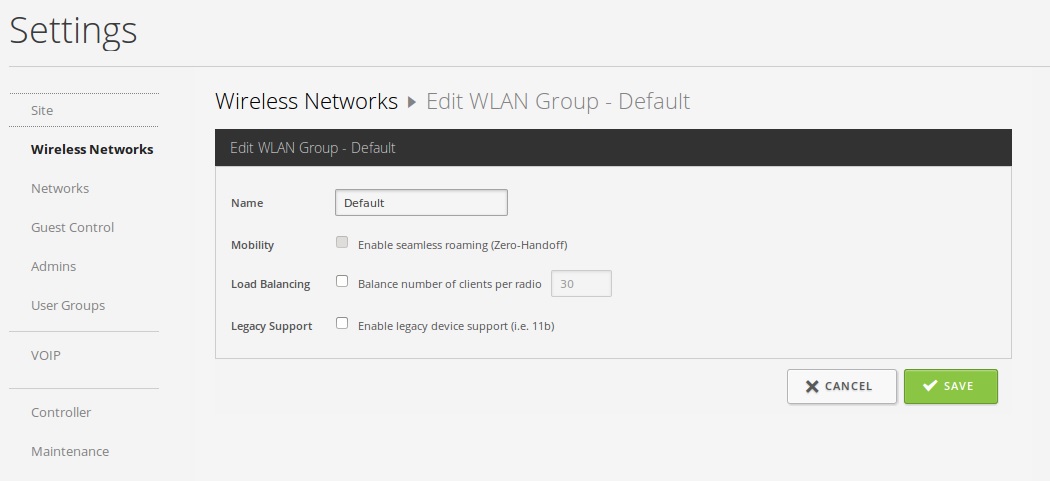

P. S. Где отключить поддержку b/g, чтобы была только n? Где "Зеленые" функции энергосбережения, из-за которых раньше были проблемы? Может они всё-таки включены?

На контроллере Settings - User Group стоит Unlimited ?

Поставил фиксированный канал, ширину вернул на HT20 - скорость возросла % на 10-15... до 26МБит.
Так же обратил внимание, что если оставить вещание только одного НЕгостевого SSID (было: обычный и гостевой), то скорость возрастает почти в 2 раза... до 50МБит. Так и должно быть?
