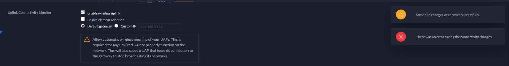

У меня стоит контроллер на Винде 6.0.45, на одном из сайтов не могу включить опцию wireless Uplink (Site-Services-Enable Wirelless Uplink).
Я ставлю галочку на опции, а при сохранении он мне говорит, что не может сохранить. На других сайтах все нормально. Как можно побороть это?
Сервак с контроллером перезагружал, сам контроллер тоже. Сайт этот первый и стоял еще на 5.0.х контроллере, со слов коллег радиоудлинения не надо было и поэтому не включали опцию.

Помогло. В новом интерфейсе, до этого пользовался старым, вышло сообщение о том, что надо уменьшить количество SSID до 4х. Все сохранилось в новом интерфейсе.
