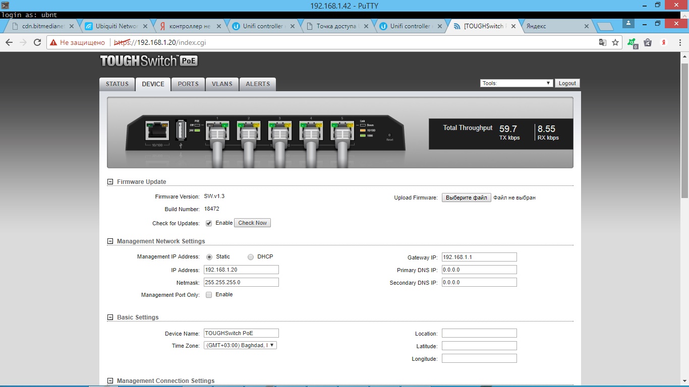

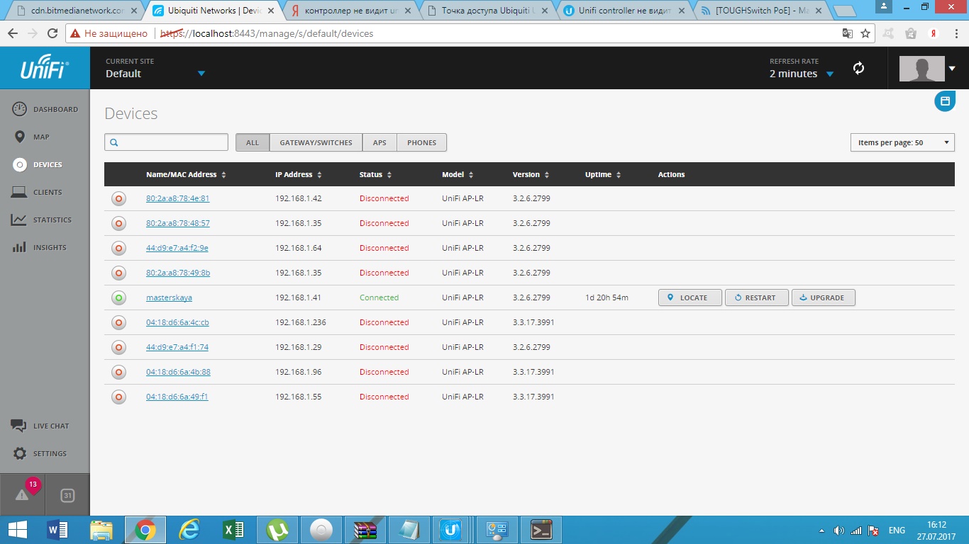

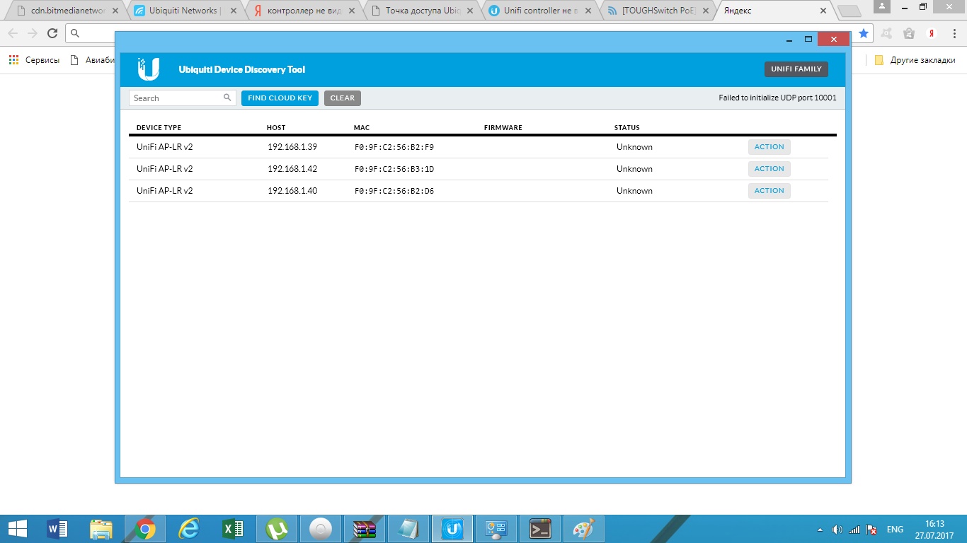

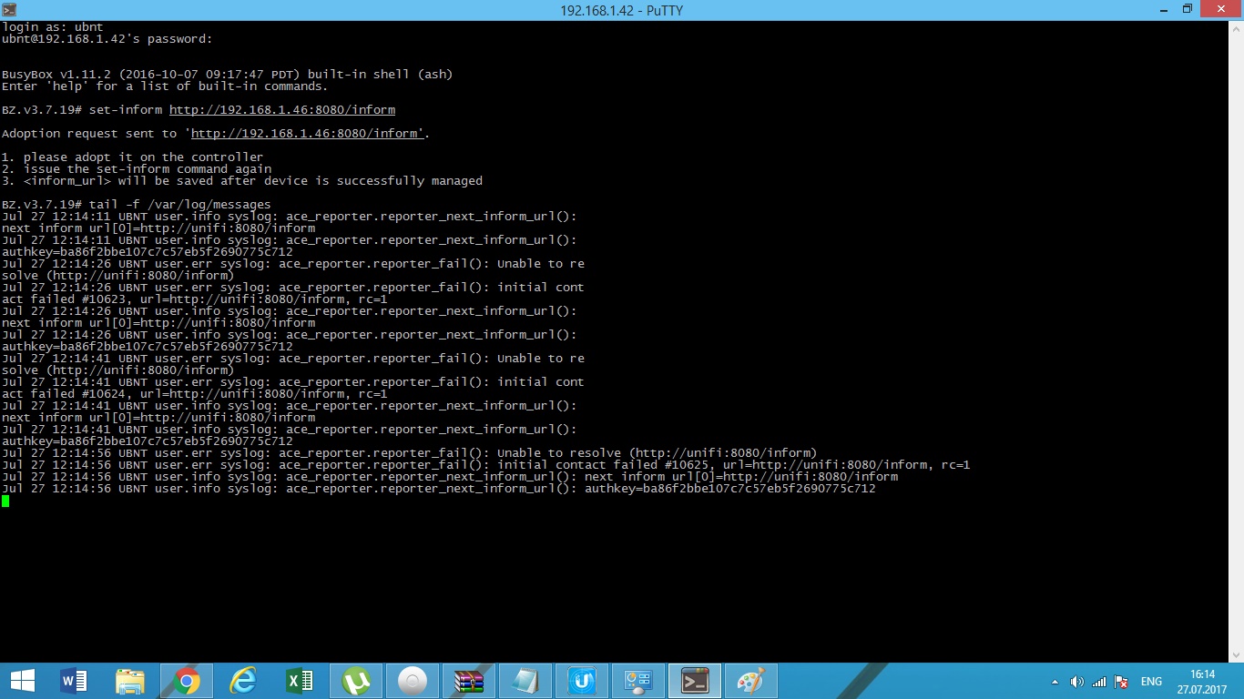

Не помогает. Помогите пожалуйста, Одна точка подцепилась без проблем, остальные не хоят. Прикрепляю принт скрины. Свитч toughswitch POE, роутер Edge router lite er3
