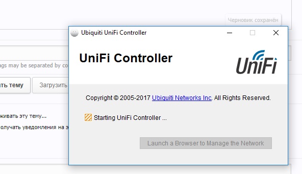

Ребята кто то сталкивался с такой проблемой уже волосы рву на голове Unifi Ap uap так вот запускаю я unifi controller пишут Starting unifi controller и все висит что делать подскажите пожалуйста уже капец просто.

Было так пока последнюю версию Явы не поставил. Весь движок контроллера построен на ява скриптах. Поэтому делайте бэкапы товарищи системного диска, чтобы после всяких "модных" обновлений и доработок система не встала раком! Ну, а так как практика показывает что обновляться не надо когда и все работает нормально )))

Все было банально просто и тупо взял папку с установленной программой перенес на диск С: и все чудо заработало не любит оно русскийх букв

Знайте: Java должна быть актуальной версии, не должно быть в названии Учетной записи буквы Русского языка, только английские. Устанавливайте в корень диска (С). Если порты заняты - мы вам поможем в исправлении этого.
