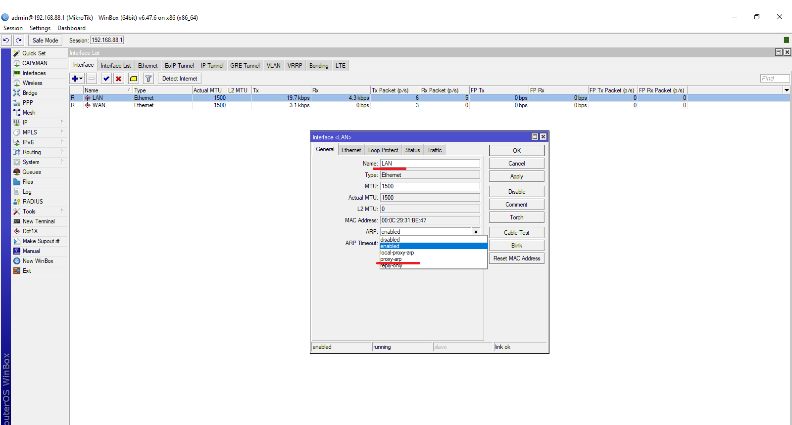

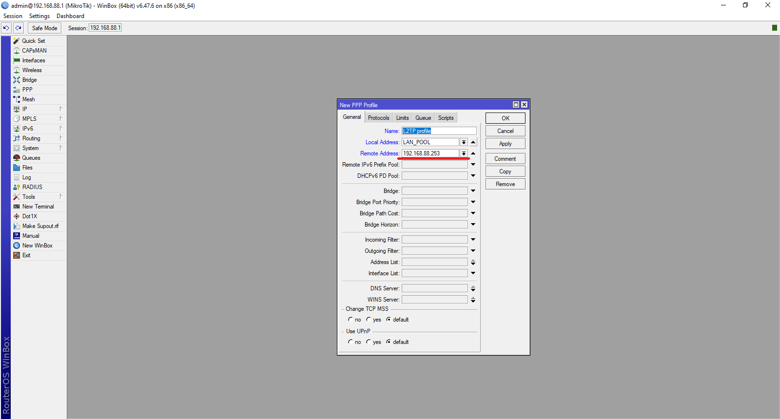

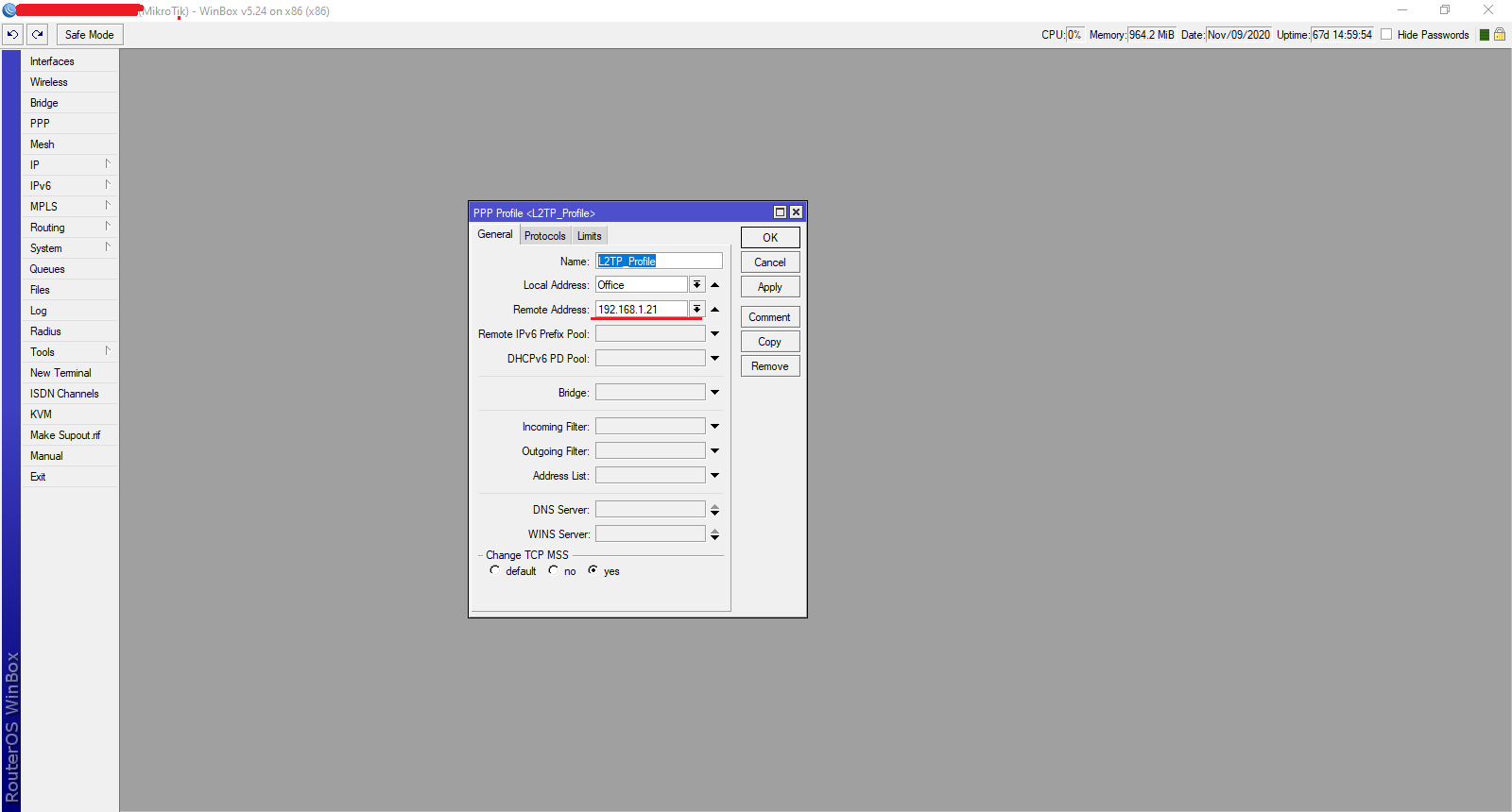

На микротике создаю L2TP server, с самыми простыми настройками. Локальный IP-адрес беру из физической сети в которой находяться точки доступа , а удаленный IP-адрес желательно ставить не из пула а статический (для того чтоб настроить один раз и навсегда))). Ссылка на статью по насттройке VPN-сервера на микротике. ВАЖНОЕ уточнение к инструкции: на локальном интерфейсе микротика (на котором висят UAP) нужно включить proxy-arp.

Подключаюсь по VPNу к микротику, запускаю контроллер, и если удаленный IP-адрес компютера совпадает с IP-адресом который был присвоен ноутбуку при настройке контроллера то есть возможность что заработает сразу и вы увидите все UAP, но ето не всегда.

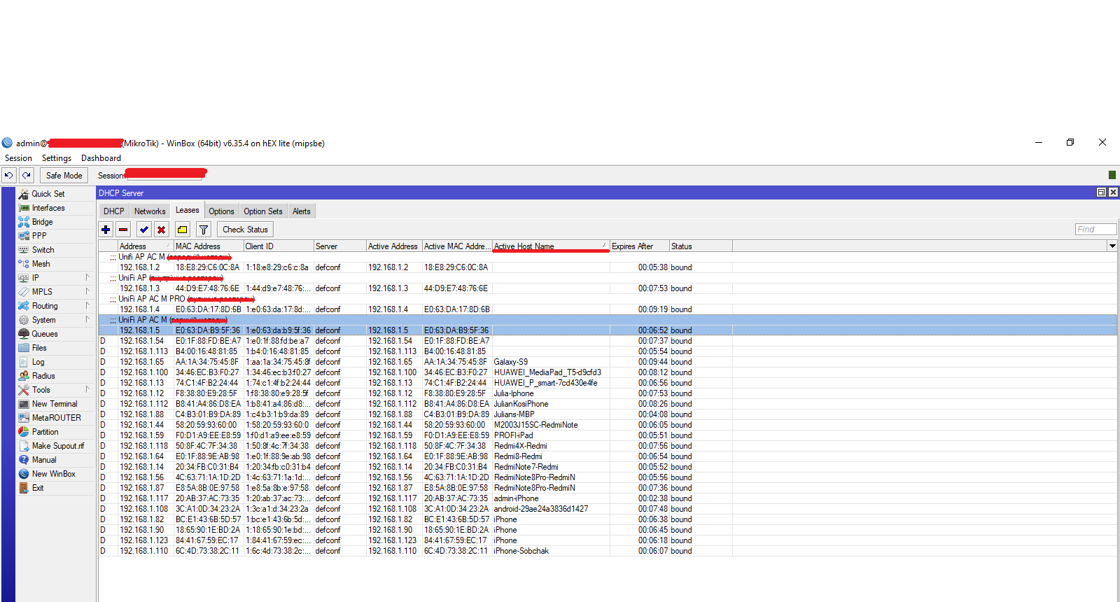

Следующим шагом нужно узнать IP-адреса точек UAP. Узнать можно с помощю микротика (ip/dhcp server/leases, точки юнифай по дефолту без сетевого имени и в микротике оно будет пустым, если не много клиентов то можно просто посмотреть на IP адреса без сетевого имени и методом проб найти точки)
7964

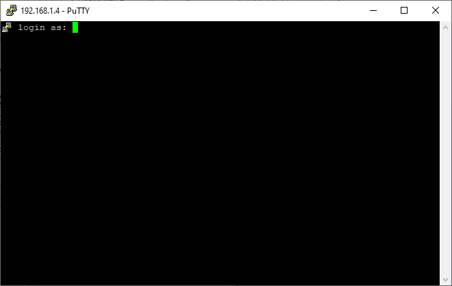

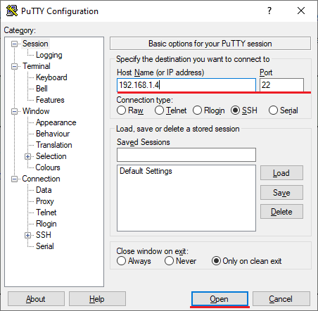

Когда IP-адреса точек UAP известны, нужно зайти на них по ssh. Cкачиваем и устанавливаем Putty, пишем IP адрес точки и логинимся.
7965
7966

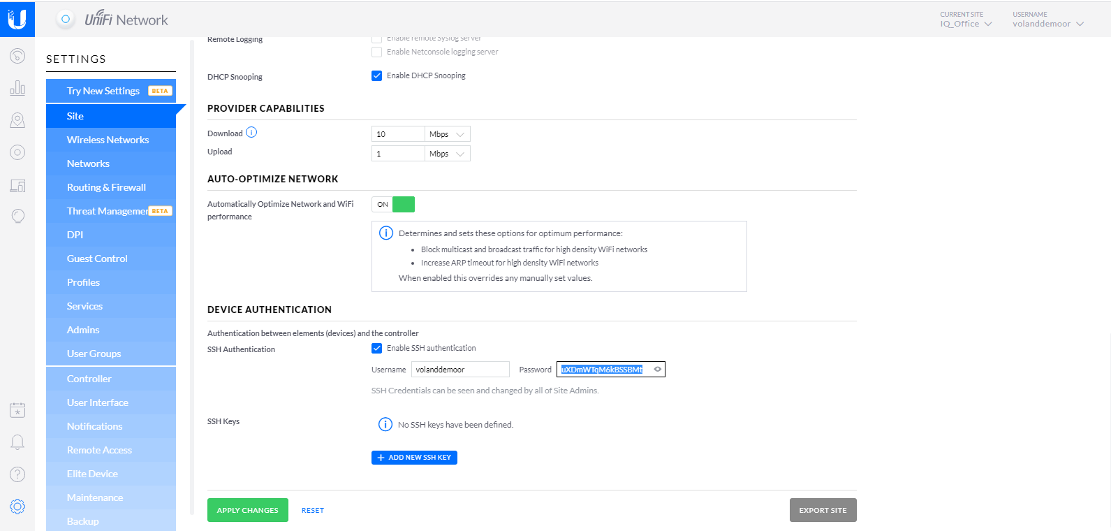

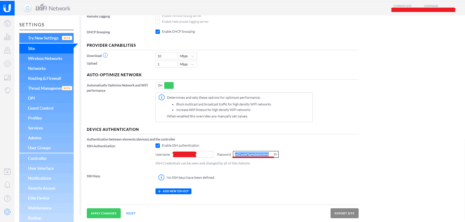

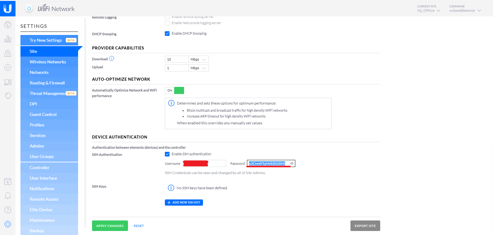

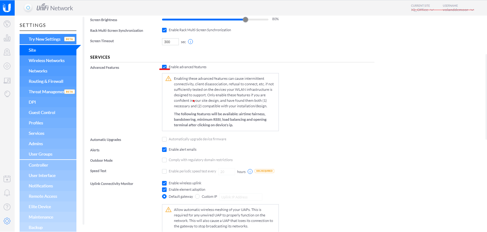

Но тут есть один важный нюанс, логином скорей всего будет ваш логин на контроллер, а паролем будет пароль от контроллера,но если контроллер новее (незнаю когда ето появилось, я увидел после 5.13) и вы никогда не меняли пароль SSH, то он будет рандомним набором символов, посмотреть можна в самом контроллеере в настройках SSH. Лучше сразу поменять пароль и запомнить его.
7969
7973

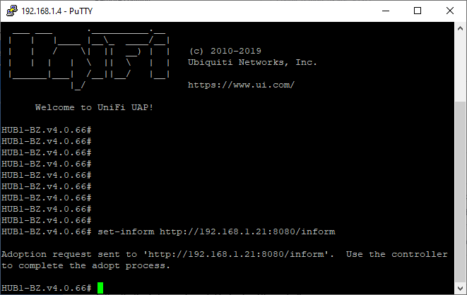

После того как ми зашли на точку, нужно направить ее на наш контроллер, делаеться ето командой: set-inform http://127.0.0.1:8080/inform где 127.0.0.1 - это IP-адрес вашего контроллера (тот который вам даёт микротик при подключении по VPN), 8080 - порт контроллера (8080 это стандартный порт).
7971

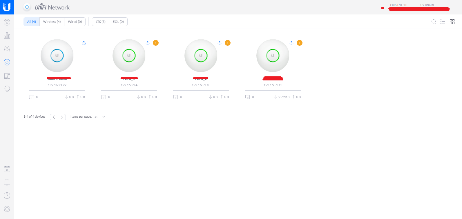

Если все сделано правильно то точка(и) должна появиться в контроллере.
7972
