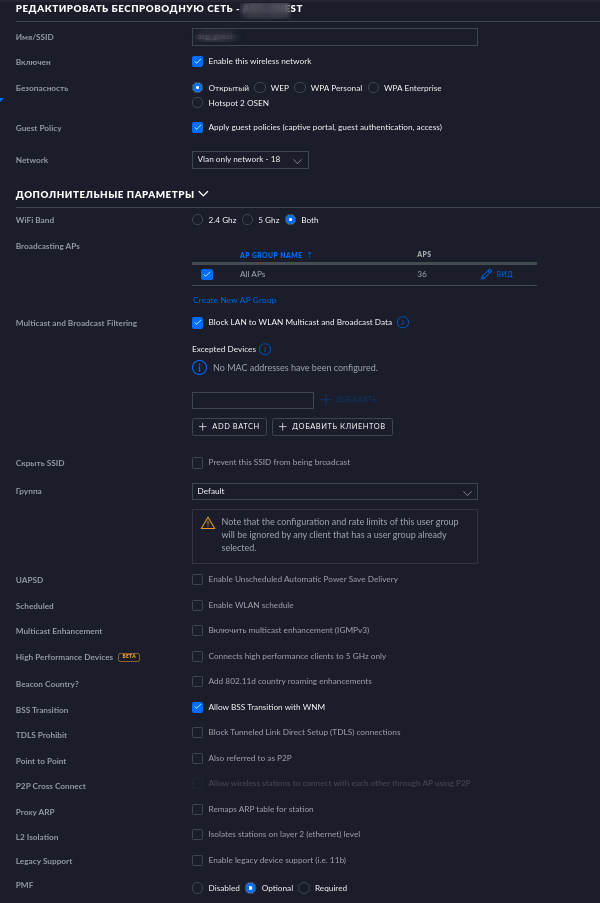

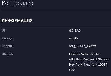

Собственно вот скрины версий контроллера и и настройки гостевой ssid, специально для корректной работы hotspot обновил контроллер и точки до последней стабильной версии. А куда смотреть по настройкам отключения неавторизованных клиентов?

6.405
