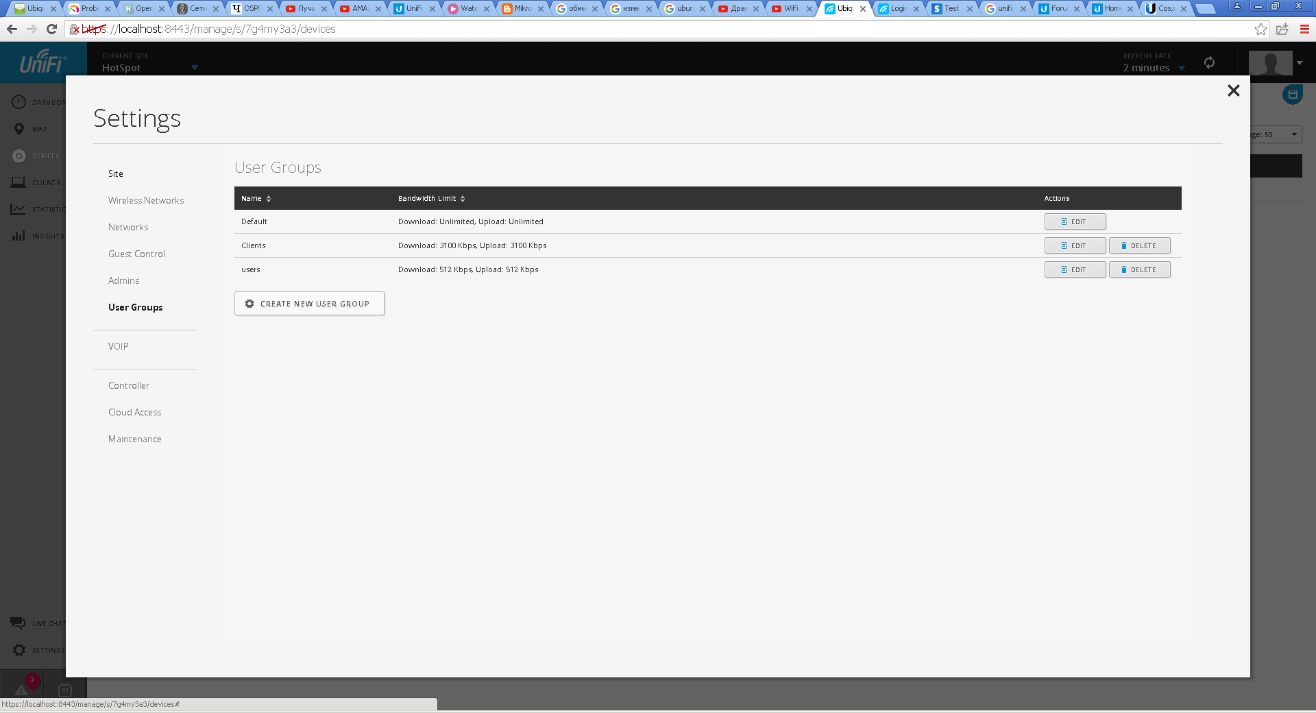

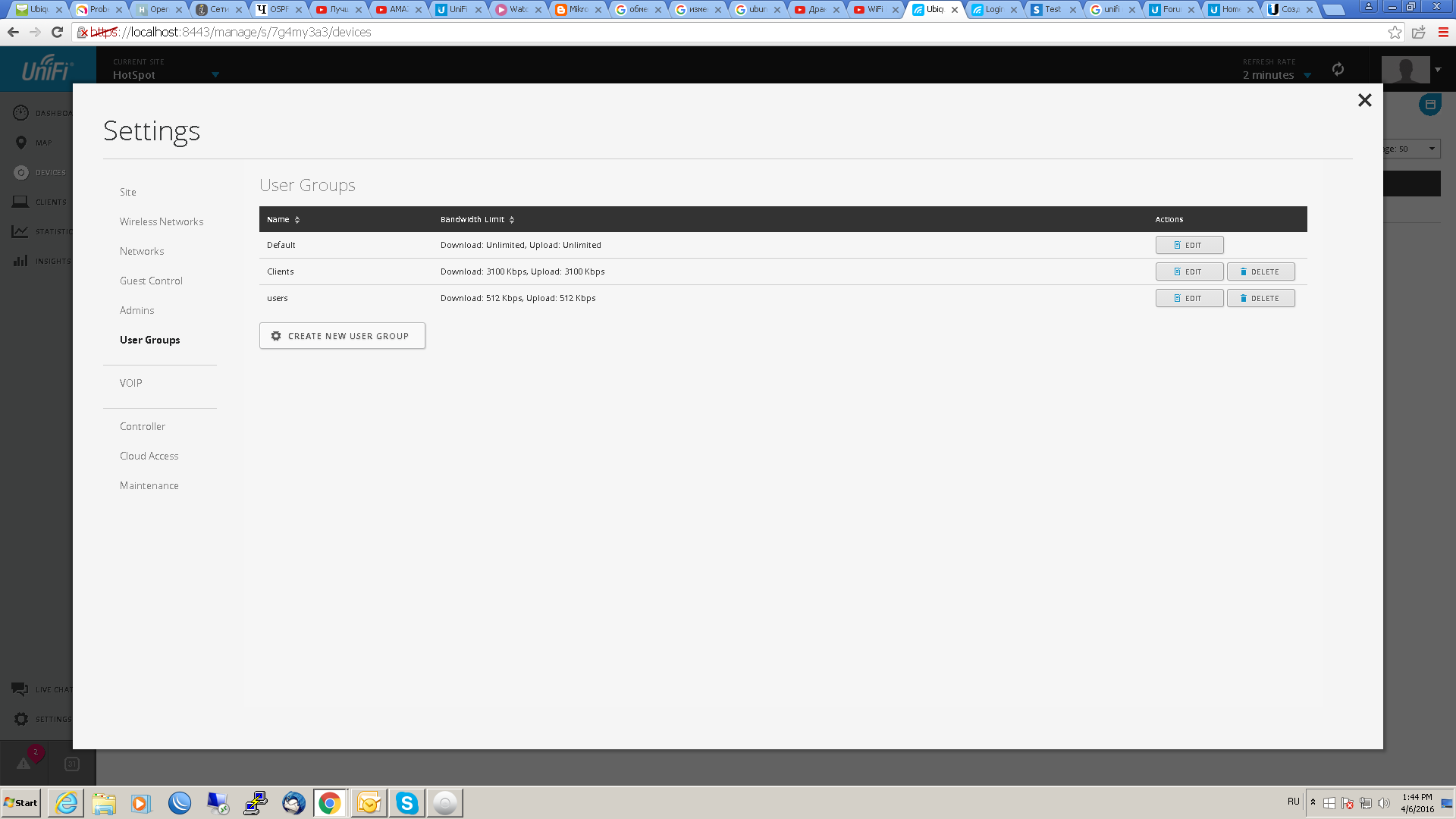

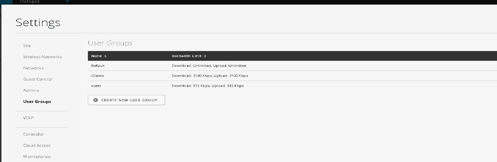

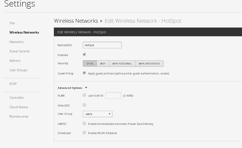

Всем доброго времени суток!
Немного о том как всё настроено и как работает:
- UniFi контроллер используется версии 4.8.14 + 2 точки UniFi AP-LR
- Ограничение скорости настроено по группе пользователей
и применяется для всех клиентов сети HotSpot
Суть проблемы в следующем, при подключении пользователя с помощью использования ваучера, ограничение скорости отрабатывает правильно и "режит" скорость Интернета, но если пользователь подключается оплатив услугу кредитной картой, то по неведанной мне причине, ограничение скорости не срабатывает и он получает весь канал, может кто сталкивался, как можно устранить данный момент!? Спасибо.

Не знаю как у вас настроена авторизация на портале но вам нужно подправить код в файле guest_authorize.sh или curl
authorize-guest(mac, minutes, [up=kbps, down=kbps, bytes=MB])
можно задать время сесиии в минутах, лимит скорости, лимит трафика скаченного
https://dl.ubnt.com/unifi/4.8.14/unifi_sh_api

Спасибо за ответ, но где я могу найти этот файлик, перерыл всё в директории Ubiquiti UniFi, не нашёл ничего подобного... контроллер установлен на Винде.
N
Nikolay_85
6 Апр 2016
Огромное спасибо за помощь, оказалось, что ограничение скорости для клиентов которые используют кредитные карточки, можно настроить в файле messages.properties.
