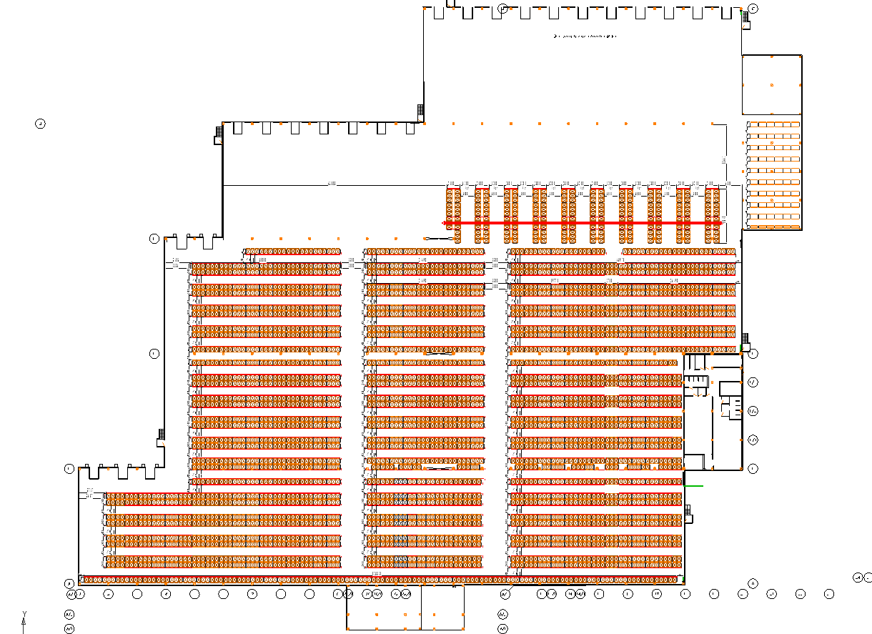

Добрый день! Есть у кого реальный опыт решения на юнифай на складе стеллажного хранения (для ТСД), с традиционными требованиями - бесшовность, стабильность. Юби, на фоне конкурентов выглядит самым бюджетным решением. Предстоит выбор вендора на склад площадью 13 тыс кв. м. стеллажи узкопрозходные, 9,5 м высотой
7.257
444
Нужен будет udm-pro + unifi switch + "тарелки". Без проводов можно использовать unifi ap mesh, если скорость не критична. Хотя стеллажи неплохую экранировку будут давать. План есть? Проход между стеллажами какой ширины?

1850 проход (узкий)
    92,6 KB · Просмотры: 656

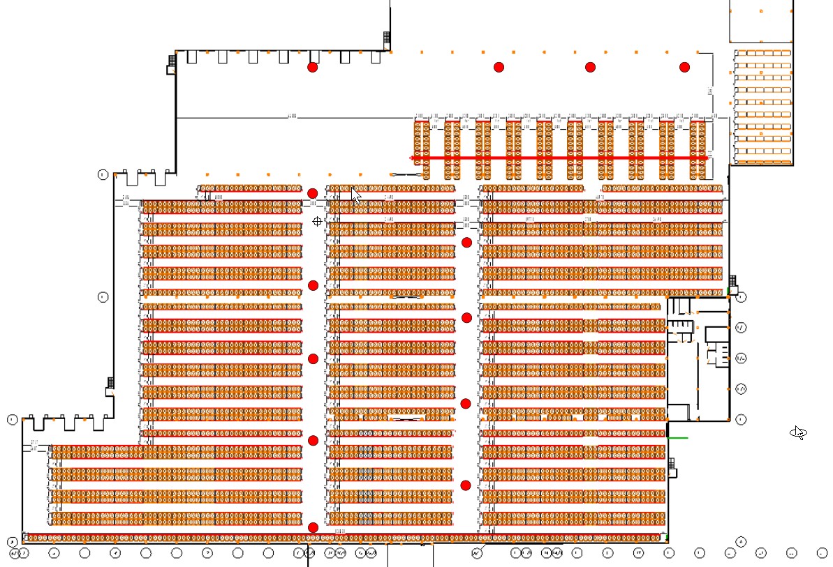

gavrila
14 Июл 2018
примерное расположение точек, точки вешать под потола на растоянии более 1м, может их придется увеличить вдвое, может уменьшить... надо пробовать, это средний вариант..
контроллер надо обязательно, точки питать от своих адаптеров с простым свичем(управляемым) или поевским(управляемым) все порты гиговые, маршрутизатор Vigor 2927 или 2915
