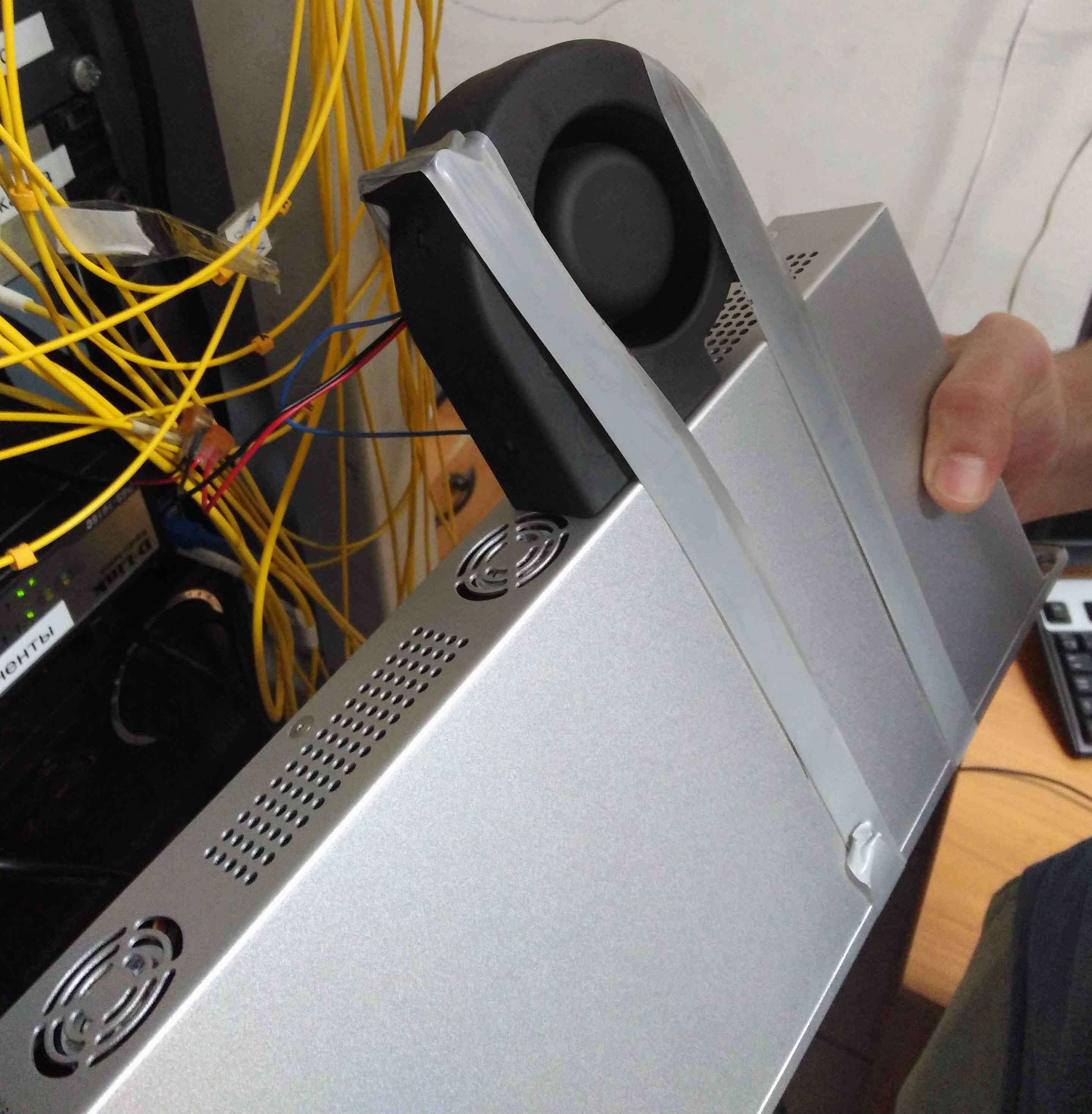

Вентилятор, один, что на задней панели, работает на пониженных оборотах - при запуске роутера он явно крутится быстрее. Где посмотреть скорость вентилятора, и какая она должна быть, не нашел.
Почему начал интересоваться вентилем и температурой - у меня на роутере сидит около 300 клиентов и переодически роутер "отваливается" в контроллере он "дисконектед", на веб морду можно зайти и увидеть что все настройки верны, он подключен к инету. Перезагрузка и сброс настроек на дифолтные не помогает. Такое ощущение что роутер нужно выключить. дать ему остыть и только потом нормально проходит адоптинг.
ПС: на двусторонний скочт, изоленту и русское нецензурное прилепил к вент отверстиям роутера турбинку от старой цыски. температура упала больше чем на десять градусов.
