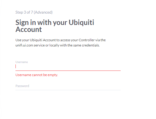

Добрый день, не удается подключится к веб-интрефейсу UniFi Security Gateway Pro 4. Стандартный пароль и логин не доступны. Подскажите что делать..
Если используете контроллер попробуйте логин пароль от него, или логин пароль указанные в настройках контроллера для адоптации. Или вспоминайте логин пароль указанные при первоначальном подключении и настройке (вероятней всего установлена эта пара). Если не вспомните доступ только через кнопку сброса на заводские настройки с большим гемороем при попытке поставить в уже действующую систему (делаете на свой страх и риск.).
мы его только купили, в этом проблема.

логин и пароль нигде не указаны. подключение по протоколу ssh работает.
terentevsd
241
Так а зачем вы пытаетесь войти с помощью Ubiquiti акка? Создайте локального админа и входите им. Или регистрируйте unifi аккаунт, и входите им, тогда должен быть инет на USG в момент входа.

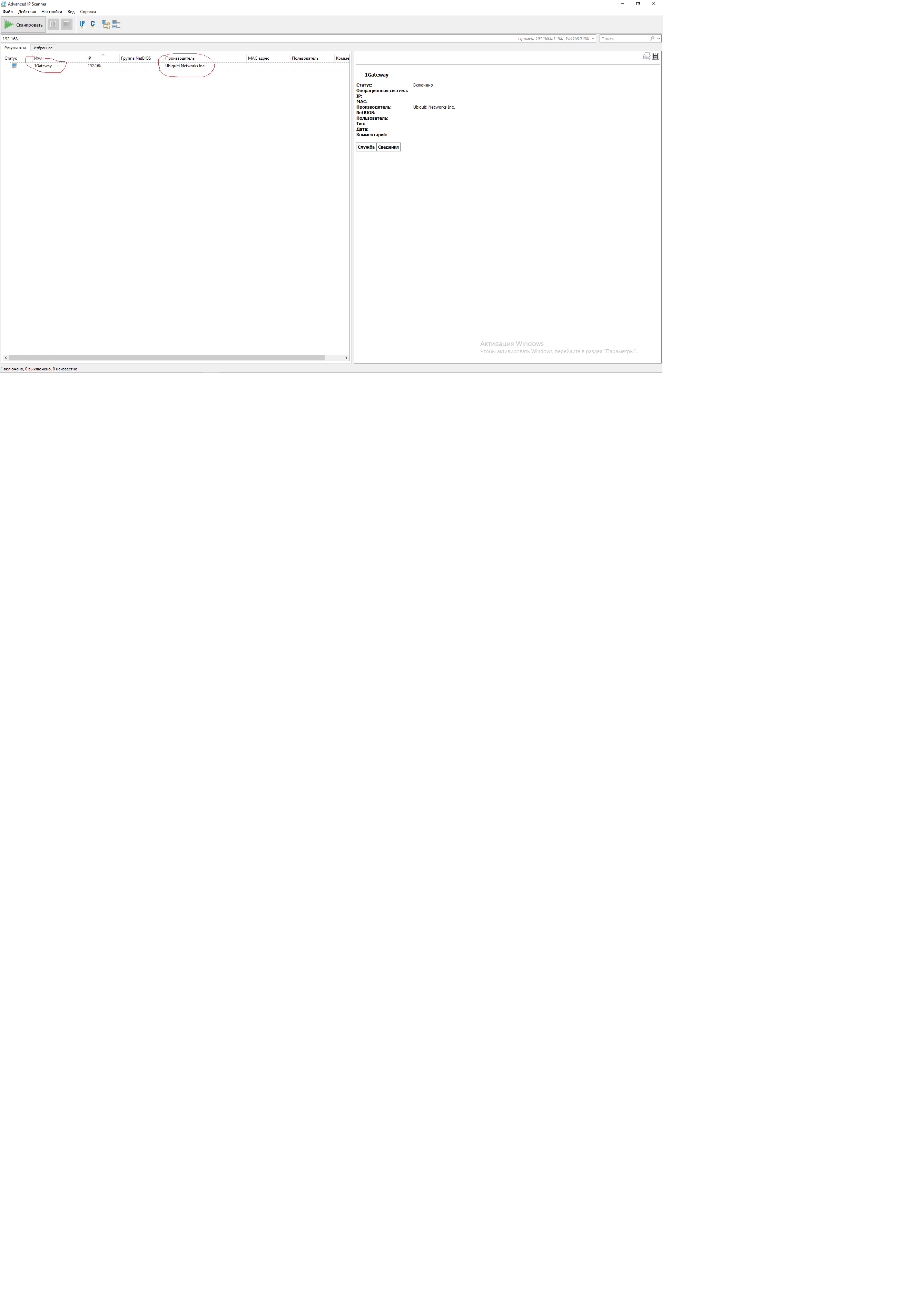

Индикатор означает лишь то, что установлено сетевое соединение с устройством. Набираете в браузере 192.168.1.1 должна выйти страница первичных настроек если запросит логин пароль по дефолту ubnt/ubnt или 192.168.1.1 это адрес контроллера? При сканировании диапазона ip должно быть примерно так.
Пишет неверный логин или пароль
