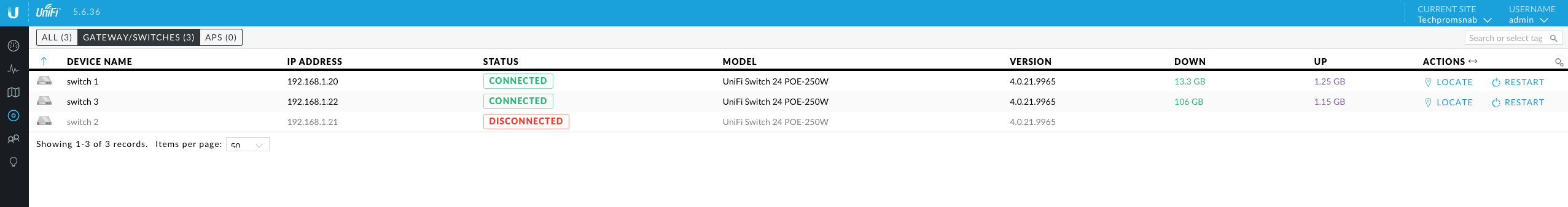

admintech
23 Мар 2022
в сети выглядит как на скрине
сброс делали - толку ноль
poe не для всех портов
при включении просто мигает белый индикатор
на портах вообще ничего не светится с подключенными устройствами
соответственно discover его так же не видит

Ну в начале поменяйте IP-адрес у первого свича 192.168.1.20 (заводской по умолчанию) на другой. Если дисконектнутый сбросился, он сел на тот же адрес. Отключите все от портов снова попытайтесь сбросить и включить. Но скорее всего устройство придется в ремонт отправлять.

Смена айпи не решает проблему потому как порты не реагируют вообще
а так беда такая же как по вашей ссылке в видео
осталось понять куда его теперь в ремонт отправлять
