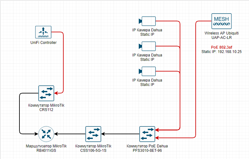

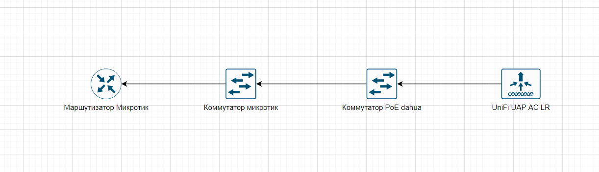

Доброго времени суток!
Может кто-то сталкивался с такой проблемкой.
Схема сети примерно такая Маршутизатор микротик к нему подключенк коммутатор микротик к которому подключен пое коммутатор dahua и к нему уже подключена точка доступа
9324
После установки обновления точка доступа отображается с статусом дисконект, сброс ничего не решает, добавляется только если подключить на прямую в маршутизатор микротик после установки на свое родное место опять пропадает.
Не могу понять в чем проблема, точка моргает синим цветом что соотвествует тому что она не может найти шлюз, хоте на этом свитче висят еще камеры которые прекрасно работают.

Проверяйте соединительные кабели, коммутатор микротик, коммутатор PoE dahua
Проверено, с кабельной системой все хорошо, к конечному коммутатору подключены еще камеры все работает отлично кроме точки доступа

Точка от чего питается на своем месте и при подключении к маршрутизатору? Откатите прошивку.
9325
Откат прошивки, сброс и добавление не решило проблему , история такаяже мегает синым светом раз в 3 сикунды, не может связатся с шлюзом, при этом камеры видеонаблюдения работают исправно
6.405
Промежуточные коммутаторы не обновлялись (у микротика были обновления в октябре) ? Unifi controller? Самые стабильные версии на данный момент: контроллер - 5.14.23, точки - 4.0.80.
По поводу питания точки не ответили.

Версию ПО коммутатора микротика пока посмотреть не могу ну точно никто не обновлял, UniFi Controller UCKP 2.0.27, UniFi Network 6.4.54, WiFi UAP-AC-LR 5.43.46, остальные точки доступа на прошивках 4.0.66
Я там немного неправильно выразился, подключал точку возле маршутизатора через коммутатор PoE микротик CRS112.
И влогах вот такое
9326
6.405
Попробуйте еще раз откатить точки с версией 5.43. Выше 4.0.80 лучше не обновлять, да и контроллер не особо хорошая версия. Возможно проблема в PoE-инжекторе не месте размещения точки. Пинг на точку проходит из сегмента сети с контроллером? Скорее проблема не в точке и настройках unifi, а в кабеле или настройках промежуточных коммутаторов, воткните в другой порт в коммутаторе dahua. Отключите Settings > System Settings > Controller Configuration > Uplink Connectivity Monitor.

С маршрутизатора пинги идут на точку и на контроллер?

Это тоже особо не помогло(
