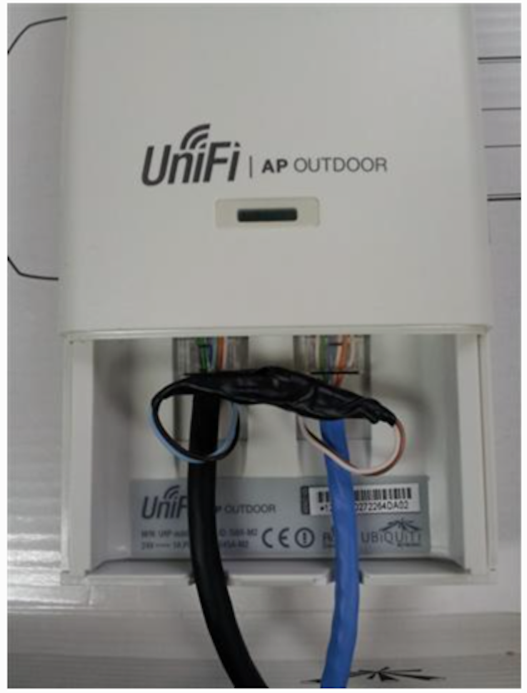

Еще не понятно, второй порт на внешних точках с питанием или нет? хотел последовательно подцепить к точке камеру G3.

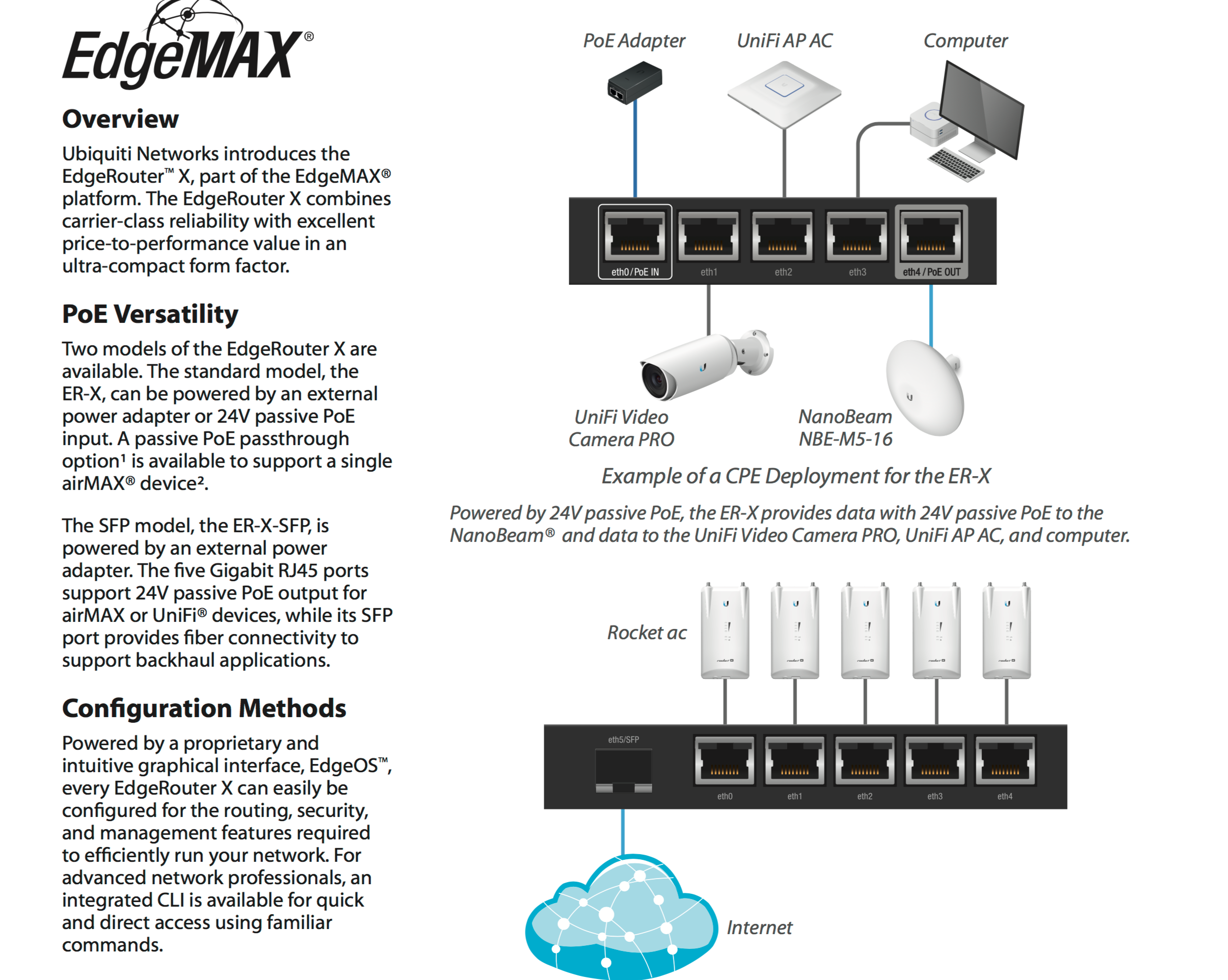

Еще маленький вопросик: есть у меня EdgeRouter X у него соответственно есть 2 интересных порта 1-POE IN второй POE OUT, так вот я в IN воткнул 24В с Ubiquiti EdgeRouter POE, а в out прицепил тарелку LR и получилось, что малыш EdgeRouter X получая питания 24В питается сам и питает тарелку и вроде все норм работает, я вот думаю, а нужен ли родной БП для EdgeRouter X или и так все хорошо?

Сам спросил, сам отвечаю. EdgeRouter X согласно сопроводительной документации может жить сам и питать еще устройство на входящем POE.

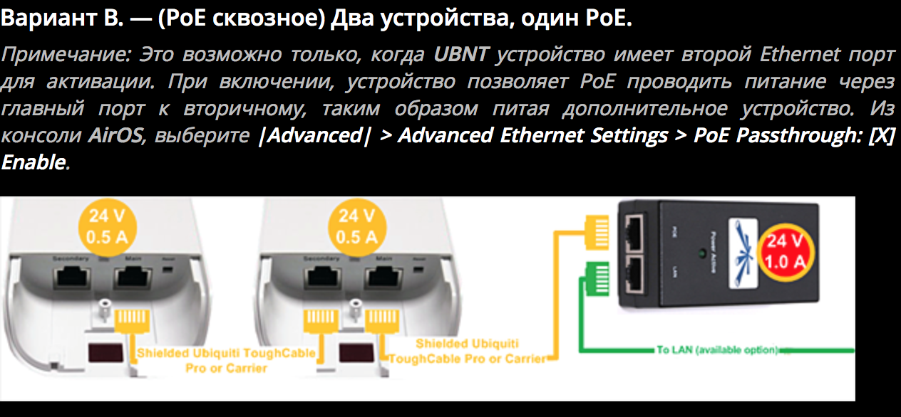

На вторых портах AP Pro, есть питание, должно быть и на Outdoor точках, иначе какой смысл во втором Lan, если запитаться больше не от чего.

Спасибо за ответ, я думал тут совсем один. Насчет камер я писал в первом посте, идея такая была, у меня выведена 1 витуха на улицу на 3-м этаже дома и я планировал на нее подвесить внешнюю точку, а сейчас пришла идея еще прилепить там-же камеру.
Сейчас я мучуюсь вопросами:
1) выбор внешней точки? (AP outdoor 5 или AP outdoor+, судя по инфе с разных сайтов обычные AP outdoor 2,4 те, что питаются 24В 0,5 А вымерли)
2) можно ли прицепить на secondary порт в AP outdoor камеру например unifi video G3 есть ли там POE проброс? (Смущает, что питание AP outdoor+ 48В , а камера просит 24.)

Да кто б подсказал на само деле, точно знаю, что AP Pro может питать через второй порт и NanoStation M2, (кстати может использоваться как точка доступа ).

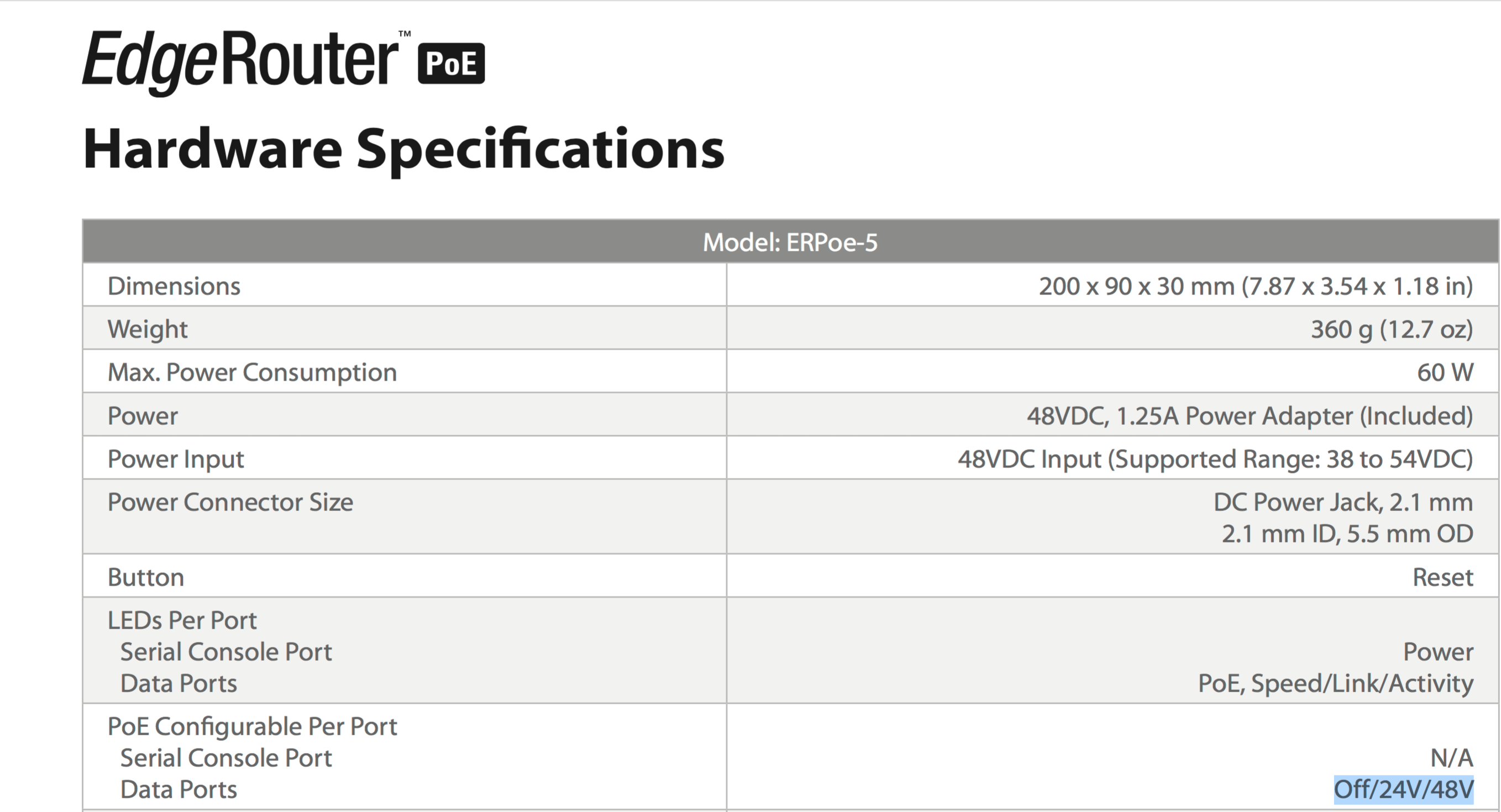

Имеющиеся у нас EdgeRouter X SFP, могут питать только устройства рассчитанные на 24V.
EdgeRouter POE скорее всего так же, питает тем, что на него подают. Либо всех 24V, либо всех 48V.
Если мне нужно 24V и 48V одновременно, то я использую TOUGHSwitch Pro.

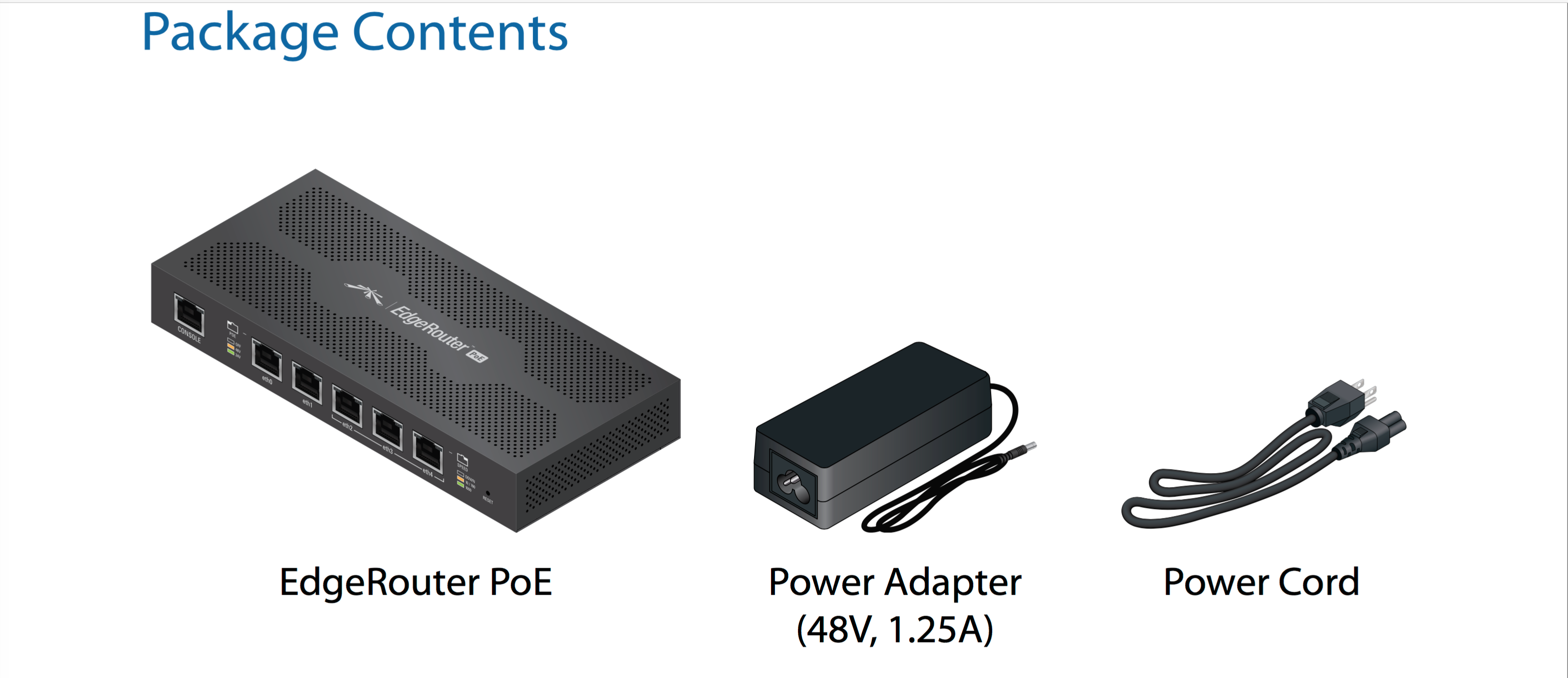

Вопрос:
4) может ли EdgeRouter POE раздавать одновременно 24В и 48В на разных портах и как это сделать ? (в принципе можно и внешним запитать )
В Америке его комплектуют судя по документам БП на рассчитанным на раздачу 24 и 48 В, мне выдали в http://www.ubnt.su/ только на 24 почему-то, буду искать другой.
