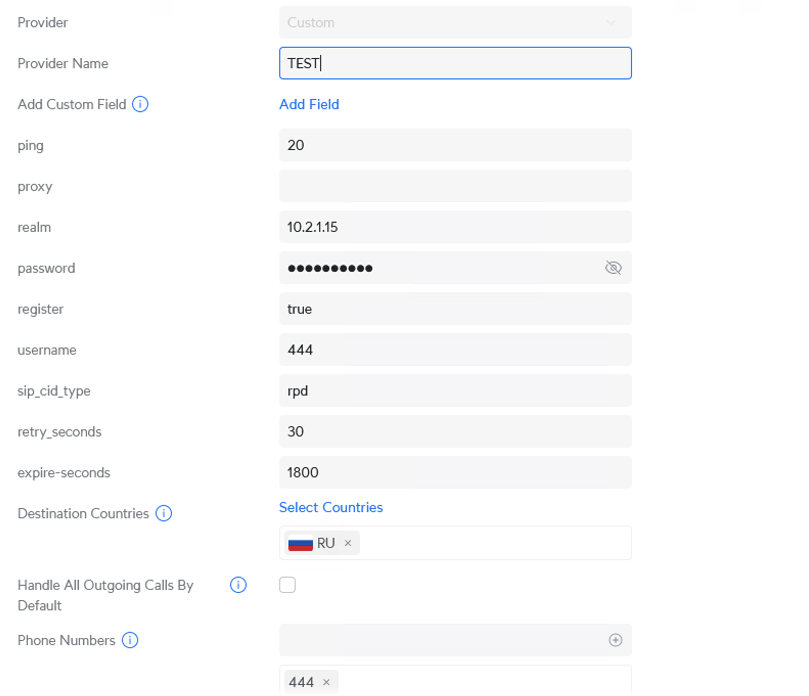

Добрый день! Аналогичная проблема: в офисе мини АТС , телефон UniFi UTP-TOUCH вроде бы получилось подключить к ней телефон (АТС показывает, что есть подключение) , но видимо что-то в настройках не хватает -звонки исходящие и входящие не проходят. Где-нибудь вообще есть описание как подключить к стороннему провайдер (станции) ?
    252,2 KB · Просмотры: 244

Возможно есть, но эта система разрабатывалась для:
1. Unifi;
2. для зарубежных систем связи (и то поскольку не будут покупать иначе);
3. Россия у них заблокирована.
P.S. вот их информация: https://help.ui.com/hc/en-us/articles/18020323453847-Adding-a-Third-Party-SIP-Provider-to-UniFi-Talk
Россия заблокирована для использования их функционала (подписки), для SIP провайдеров нет, но от правайдера проще добиться возможного минимального набора полей для того, чтобы заработало. А вот от мини АТС сложнее. Поля, которые Вы видите на картинке, взяты из ролика по настройке , но для другой АТС. К АТС телефон подключается. Возможно что-то в настройках АТС.
