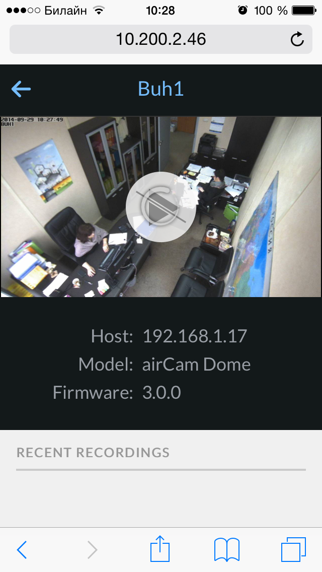

R reel13 новичок 20 Янв 2014 4 0 0 29 Сен 2014 #1 Добрый день, не работает просмотр камер в реальном времени через UnifiVideo, если зайти напрямую на камеру то работает
Автор R reel13 новичок 20 Янв 2014 4 0 0 29 Сен 2014 Автор темы #3 Unifi video 3.0.5 официальная программа для просмотра и записи с камер Последнее редактирование: 29 Сен 2014
arastegaev Moderator 16 Янв 2013 4.160 124 123 42 Москва 29 Сен 2014 #4 Чета видимо я пропустил. А на что то ругается?
Автор R reel13 новичок 20 Янв 2014 4 0 0 29 Сен 2014 Автор темы #5 Нет, просто крутится кружок и ничего не происходит, пробовал Unifi Video ставить и на Windows и на Linux, эффект один, хотя на скриншотах на официальном сайте там все просматривается
Автор R reel13 новичок 20 Янв 2014 4 0 0 29 Сен 2014 Автор темы #6 На англ форуме это проблема всем известна http://community.ubnt.com/t5/UniFi-Video/Live-Stream-on-mobile-interface-3-0-5/m-p/906556#U906556 в июле написали что выйдет скоро обновление , я так понял оно до сих пор не вышло, нужно наверно откатится на старую версию и камеры прошить старой прошивкой, если получится отпишу
