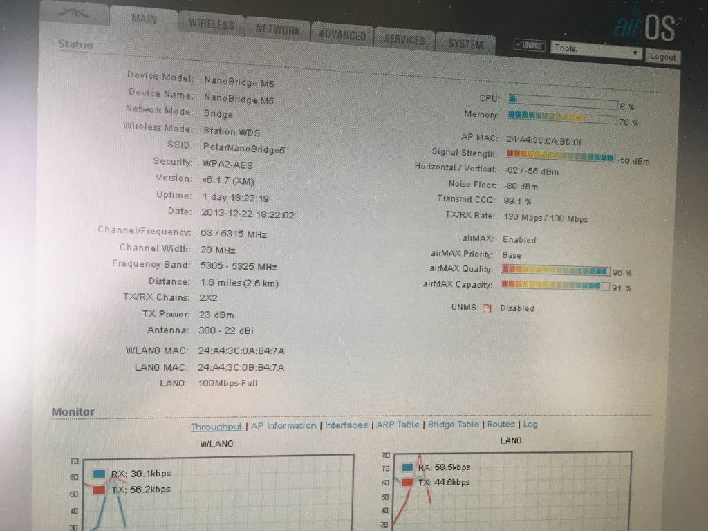

Друзья помогите.
Несколько лет дома получаю инет таким образом- у знакомого провайдера ближайшая оптика от меня по прямой 2,5 км. Там стоит коммутатор, один порт мой. На порту скорость 30 Мбит синхрон. Из порта в тарелку, дома принимаю из тарелки в сервер на Win2003 c двумя сетевыми картами. На сервере Керио. Все работало прекрасно уже лет 6 наверно.
Тут на днях гроза с единственным разрядом видимо рядом с домом. Выбило УЗО.
Разбор полетов показал что сгорел свитч возле сервера. Свитч заменил, инет работает. Заметил что вроде упала скорость.
Если раньше спидтест показывал 30/30 Мбит, то теперь 10/10.
Стал разбираться. Перегружал обе тарелки, проверил настройки. Заменил POE адаптер на домашней тарелке.
Сигнал отличный, но реальная скорость упала в три раза.
Заметил что сетевая карта соединяется с тарелкой на скорости 10 мбит. Заменил на новую. Скорость стала 100 мбит, как и была раньше.
Обновил на тарелках прошивку с 5.5.6 на 6.1.7 ....ни чего не помогает. Провайдер перегружал порт в коммутаторе, бесполезно. Ограничений на порту нет по скорости. Поднял скорость на порту до 50 Мбит, у меня спидтест упорно показывает 10.
Подключил ноутбук на выход тарелки, исключив сервер, его настройки и сетевые карты- все равно 10 мбит.
На заводские тарелки не сбрасывал,посчитав что обновление прошивки эквивалентно. Не хочется пока что ехать на другую сторону.....

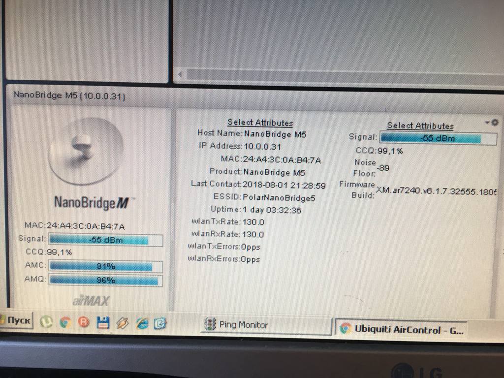

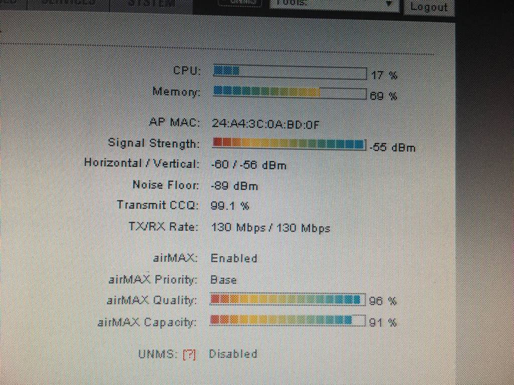

Скорость между тарелками 130 (вижу в AirControl wlanTxRate\RxRate=130\130).
Signal -55 dBm H\V=-60\-56 dBm
CCQ 99.1%
AMC 91%
AMQ 96%

Я грешил тоже на кабель. Но если верить скриншотам, то соединение между ПК и точкой, а также точкой и коммутатором на другой стороне поднято на 100 Мбит фулл.

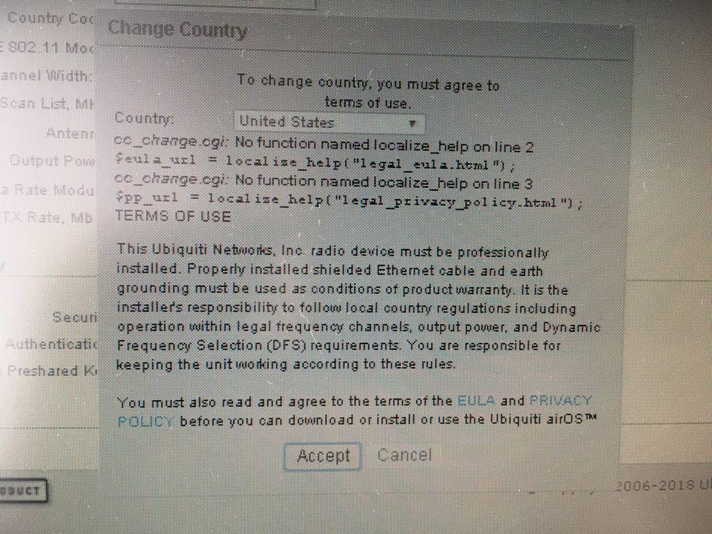

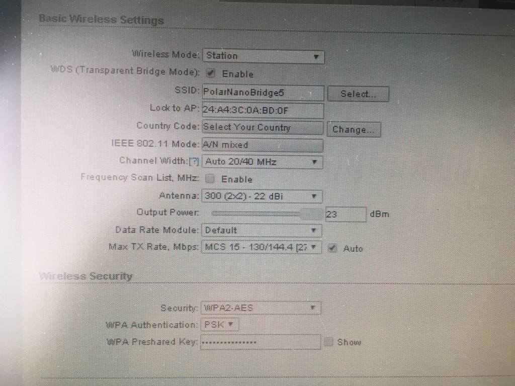

Еще скриншоты. После обновления прошивки не могу выбрать страну. Не сохраняет. Выбирал и США и Россию.

При сбросах на заводские тарелок при первом входе выбрал страну США.
