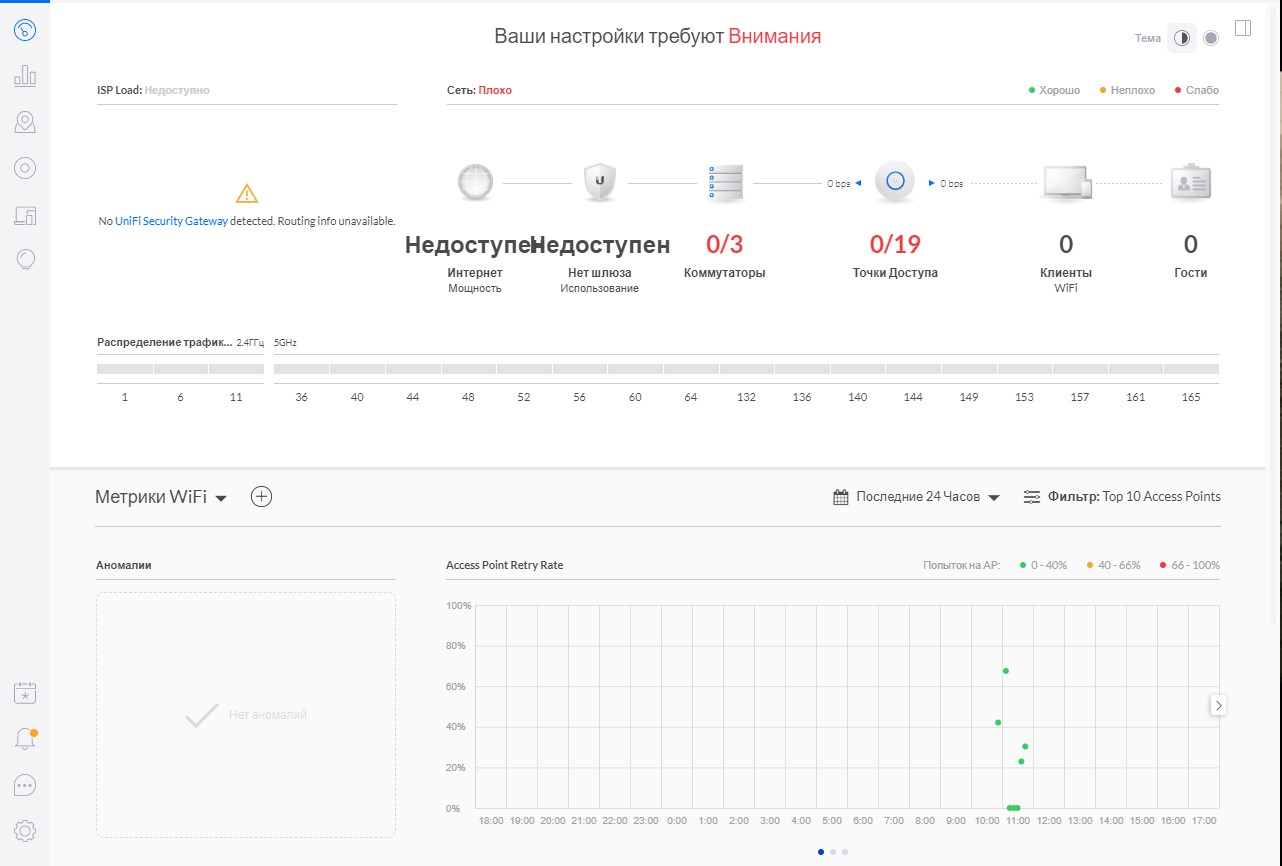

Добрый день всем.
Некоторое время назад столкнулся с такой проблемой.
Предыстория. В нашей организации проводился плановый ремонт одного из этажей и была согласована установка точек доступа в интернет для сотрудников. Подрядчик организовал это решение на связке MIKROTIK CRS226-24G-2S+RM + TOUGHSwitch PoE PRO + несколько UniFi AP-LR v2. Настраивал я это дело через UniFi Controller из базовой сети. Т.е. снаружи, относительно точек доступа . Настройка и определенный контроль проводился без особых проблем. Точки работали корректно, трудности не возникали.
В определенный момент произошло обновление версии контроллера и доступ снаружи стал недоступен. В тот момент меня это не сильно волновало, т.к. сеть работала без сбоев.
Потом я получил разрешение руководства на расширение зоны охвата беспроводной сетью здания. И создал еще 2 сегмента сети. По рекомендации сотрудников интернет-магазина http://www.ubnt.su/ я создал их на связке EdgeRouter 4 + UniFi Switch 8 POE-150W + несколько UniFi AP-LR v2 и UniFi AP-AC-Lite. Настраивал я их подключив компьютер с UniFi Controller параллельно точкам доступа к UniFi Switch. Проблем с настройкой также не возникло. Данные я внес те же, что и в первую сеть. Все сети у меня были полностью совместимы.
А теперь к сути вопроса.
Контроллер снаружи точки не видит. Управлять ими я не могу. Перенастраивать их при необходимости я тоже не могу. Контролировать трафик могу только косвенно по трафику с IP MIKROTIK и EdgeRouter.
Как мне вновь получить доступ к настройкам сетей снаружи? Ставить контроллер на ноут и таскать его по нескольким этажам, подключаясь к свичам, расположенным не всегда удобно, тоже не вариант.
Есть несколько серверов и рабочих станций в базовой сети, на которых я мог бы поставить необходимое программное обеспечение или настроить их для контроля сети. Но я не знаю как это сделать в такой ситуации. Возможно придется заменять часть оборудования?
А пока мне приходится довольствоваться пустым экраном UniFi Controller.
