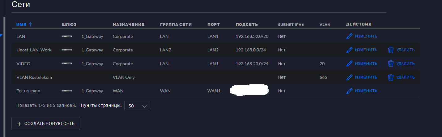

Имеем CloudKey, установленный контроллер версии (atag_6.0.23_14253), USG4PRO, Свитчи UniFi 24 и 8 портовые, около 80 UniFI точек вайфай. Наcтроены следующие сети:

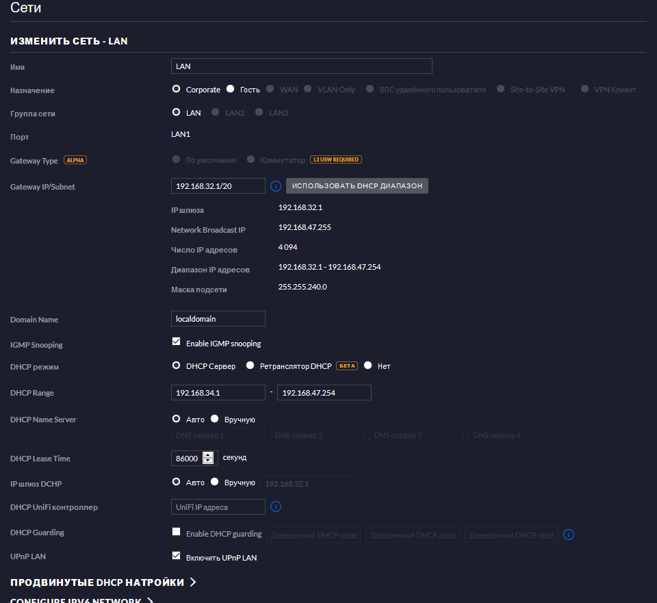

Все унифи оборудование подключено на первом порту, включен DHCP на сети LAN.

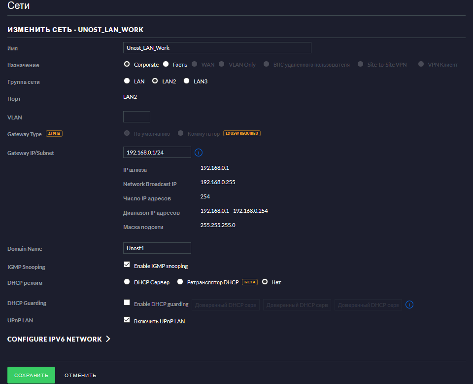

Ко второму порту подключены коммутаторы D-LINK, DHCP не используется настроены статические IP адреса у клиентов.

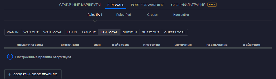

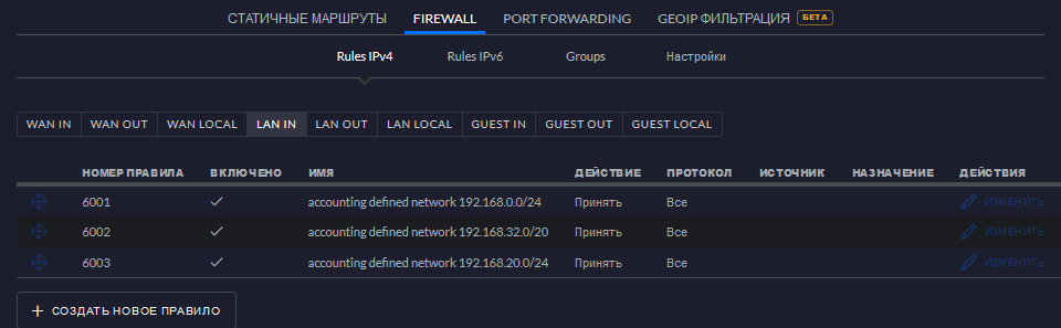

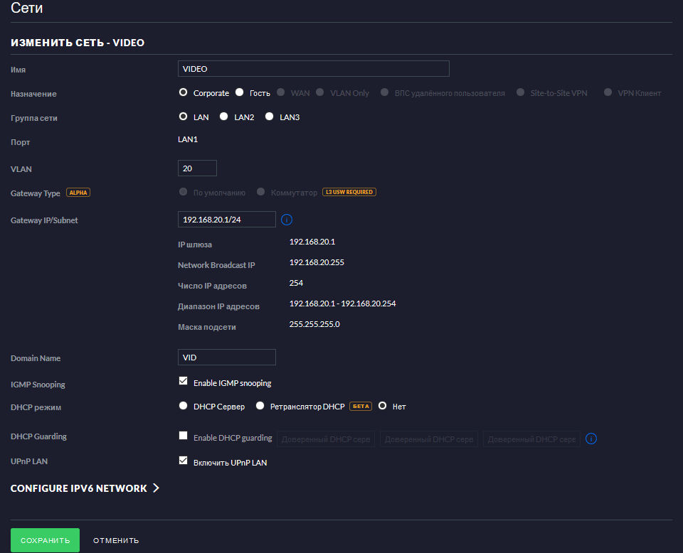

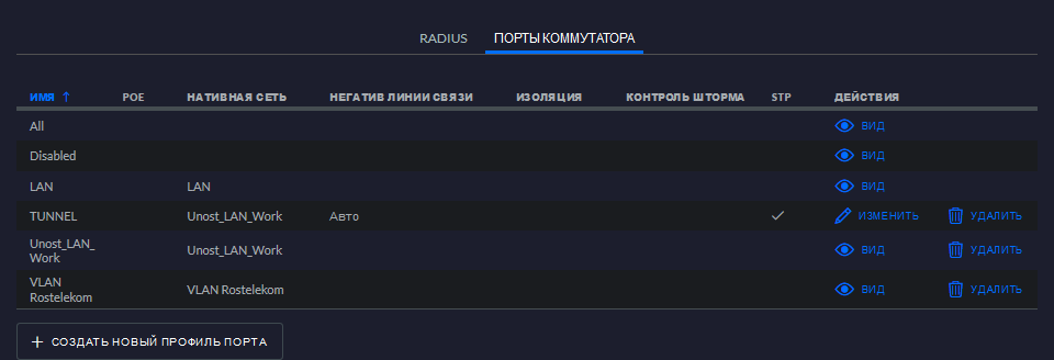

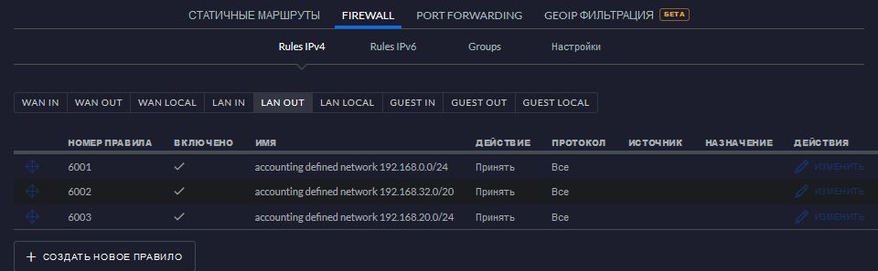

Проблема с подсетью VIDEO, часть оборудования (видеокамеры) подключается к порту 1 часть к порту 2. Камеры подключенные к порту 2 определяются сканером ип, доступ к веб интерфейсу есть, камеры подключенные к порту 1 определяются ип сканером доступа к веб интерфейсу нет, не пингуются. Собственно вопрос, я так понимаю что USG блокирует доступ к портам оборудования VIDEO подключенным к 1 порту. Еще несколько скринов с настройками:

Что нужно прописать, чтобы разблокировать порты диапазона 192.168.20.* Заранее признателен за помощь.

Это логично, IP привязан к LAN1.
Я бы посмотрел, если свичи управляемые, что находится на линии от LAN1 до видеокамер. Возможно еще проблема, что по первому порту работают по DHCP.

Думаю да USG не транслирует с первого порта на второй и обратно. Как это настроить? На первом порту (LAN) только UNifi оборудование, на втором порту стоят DLINK 1510, 1210 по этой подседке (LAN2) диапазон 192.168.20.* полностью доступен (кроме подключенных к 1 порту (LAN). Прописывание статичного ип из диапазона 192.168.32.* на интерфейсе подключенном к 2 порту (LAN1) ничего не дает.
