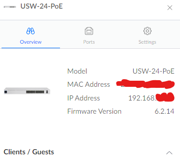

имеется usw-24 poe, dream mashine pro, dgs 3420
кинут линк 10 гб между dream mashine pro и dgs 3420
создаем агрегированный канал из 4 портов на dgs 3420
создаем агрегированный канал из 4 портов на usw-24 poe
линка аггрегированным каналам нет.
пробуем соединить один из аггрегированных портов на dgs 3420 с неаггрегированным на usw-24 poe и все работает.
пробуем подключить по аггрегированному каналу один из потов на usw-24 poe к dream mashine pro, линка нет
пробуем подключить по неаггрегированному каналу один из потов на usw-24 poe к dream mashine pro, линк есть

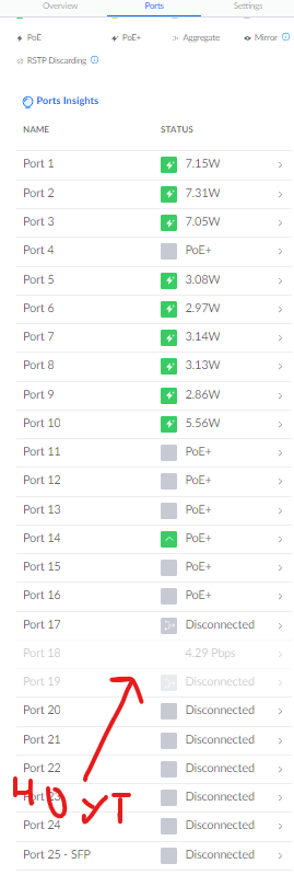

попробовали подключить ноут к аггрегированному порту, пинга нет
порт в дрим машине не поднялся и пишет 4.29 Pbps

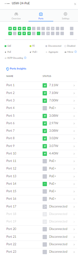

любые варианты с агрегированными портами на usw-24 poe не работают
6.405
Пишут, что udm-pro не поддерживает нормально аггрегацию.
Между USW и DGS возможно несовместимость по аггрегации.
S
smr111
20 Июл 2022
23
про udm-pro я знаю что не поддерживается, проблема в том что если агрегировать в usw-24 допустим 4 порта и одним (любым) подключить куда угодно(Dream mashine, dgs 3420, dgs 1210 mp, laptop) порт работать не будет
