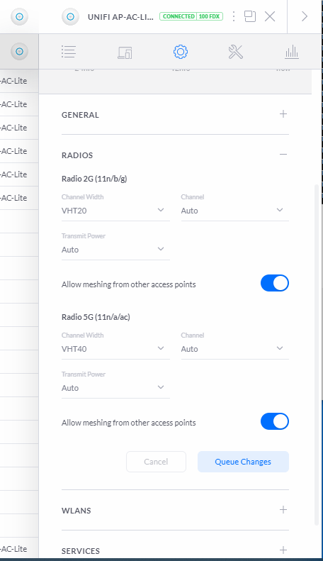

Включил uplink ... monitor, отключил AutoOptimize
настроил 2g(5g) DRC - 6 mbs и Also require clients .... вкл, Override DTIM Period - 3

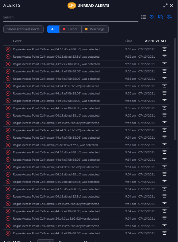

2.В алертах сыпятся жалобы на вражеские точки "rouge Access Point" при этом это маки соседних точек. Подозреваю, что производительности сети
это не прибавляет. Что с этим делать?
3. В настройках точек доступа включена функция Allow meshing from other devicess, я так понимаю, что эта функция позволяет точкам создавать между собой беспроводные связи которые теоретически должны как-то увеличивать качество обслуживания без проводных клиентов. Напрашивается вопрос насколько эта функция полезна в условиях санатория на 150-200 номеров? И не создает ли она наоборот лишнюю нагрузку на отдельно взятую точку. Учитывая что у меня не большое расстояние между точками не создает ли она лишний раз интерференцию когда точки обмениваются служебным трафиком для реализации этой функции?

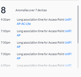

5. Сейчас контролер видит 8 анамалий точек доступа , Long association - я так понимаю это длительная ассоциация клиента с точкой доступа ? Но почему это происходит?

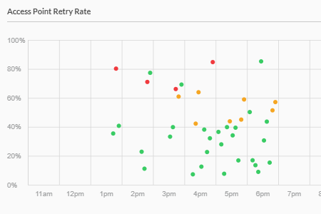

6. На графике Retry Rats есть бедные (poor) точки, в чем они бедные чего им не хватает? И как это исправить?
А вот это не нужно. Каждое беспроводное соединение урезает канал в 2 раза.

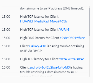

Кстати, а что у Вас DHCP раздает?
Контроллер на чем работает?
Судя по последнему скриншоту у Вас где-то происходят большие задержки. Проверьте кабели и обжимы коннекторов, а также корректную работу свича.

В итоге выключил почти все. TDMI 3, rate control включен. Отключил мэшь, Включил мощность на максимум. настроил RSSI - 83. Теперь собираюсь вручную разводить точки по каналам что бы меньше друг другу мешали. Теперь статус офферед возникает меньше именно меньше, раньше это был длиннющий список, теперь это около 5-ти устройств из 250 случайных клиентов.

Контролер на виртуальной убенте 20.04. ДХЦП сервер на Микротике crs326.
Я кстати смотрел Варшарком запросы не долетают до микротика. Как только они долетают сразу выдается адресс. А не долетают видимо потому что точки их как-то не пропускают. Хотя странно экспириенс у точек в основном 90-100%. Почему может не долетать запрос на dhcp server.
wm_vova написал откат прошивки помог исправить подобную ситуацию. Теперь ищу прошивку 4.3.20 на которой до этого нормально работало.
