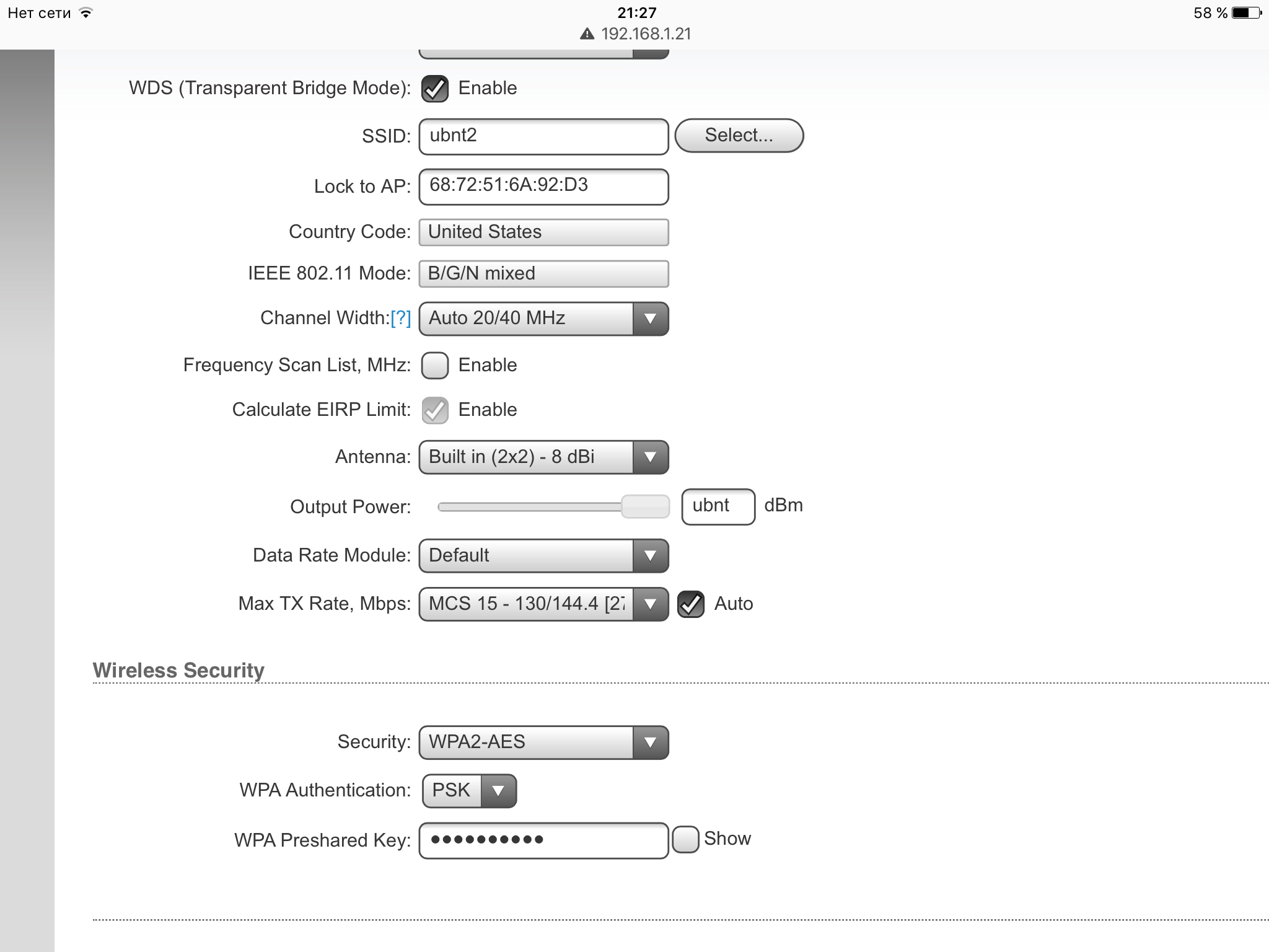

Мне надо поставить галочку WDS. Но при сохранении выдаёт ошибку - введите правильный параметр мощности.
Firmware Version: XW.v6.1.7. На станции м2 и на двух loco m2 в поле выходной мощности стоит имя администратора (имя станции)

Обновите прошивку или сделайте сброс на заводские установки.

Перепрошил м2, после этого смог поставить галочку wds на loco2. Через полчаса надпись ubnt опять появилась в окне выходной мощности.

Используйте другой браузер. Почистите кеш.
