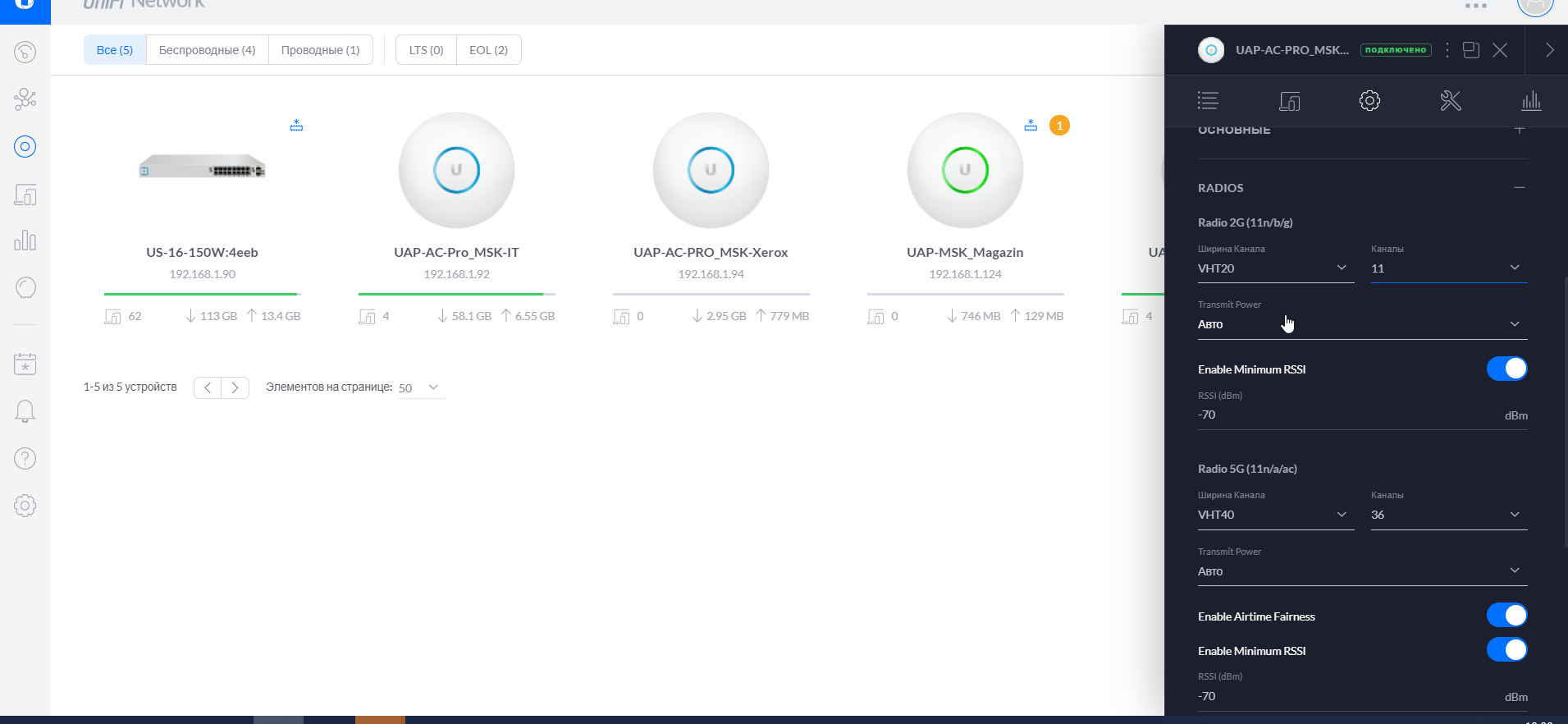

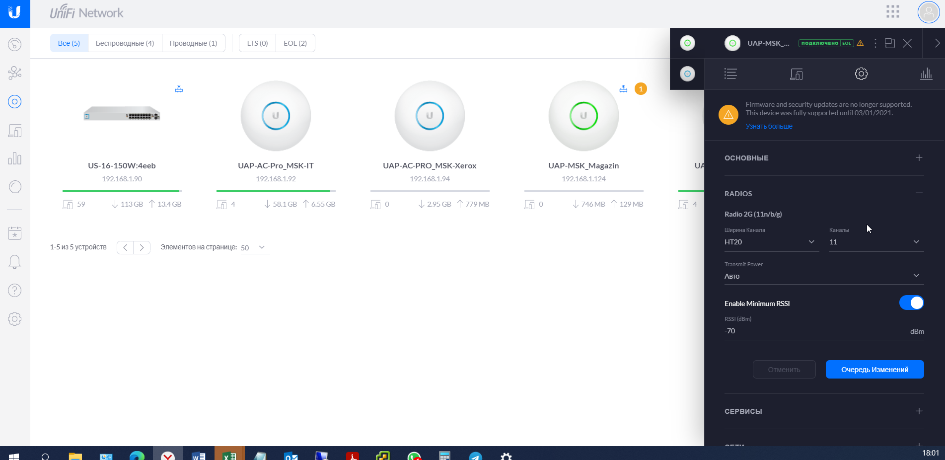

Имеем. Контроллер CloudKey Gen2+, 2 точки UAP-AC-Pro и 2 точки UAP (с EOL'ом), всё это питается и коммутируется коммутатором US-16-150W. Этот коммутатор аплинком соединен с CISCO-коммутатором на 48 портов, где крутятся всё остальное и каскадом сервера. У всего прошивки последние возможные, кроме коммутатора ( у него 5.11.0.11599 – не знаю обновлять или нет). DHCP сервер крутится на Windows Server 2012 R2.
Проблема. Некоторые клиенты не могут получить IP адрес по DHCP. Все танцы на клиенте (сброс IPconfig, отключение/включение wi-fi адаптера, переключение на другую сеть и обратно, ни дают ни какого результата). При этом к гостевой wi-fi сети управляемой тем же контроллером подключаются все дружно и без никаких проблем. Проблема только с рабочей wi-fi-сетью почему-то. На некоторых компах иногда проблема пропадает, но есть 5-6 компов стойких в этой проблеме.

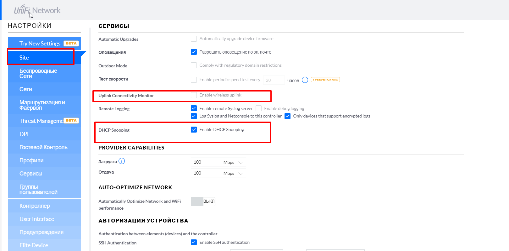

Не пойму что-то с настройками у меня что ли? Вот скриншоты всех настроек вроде бы:

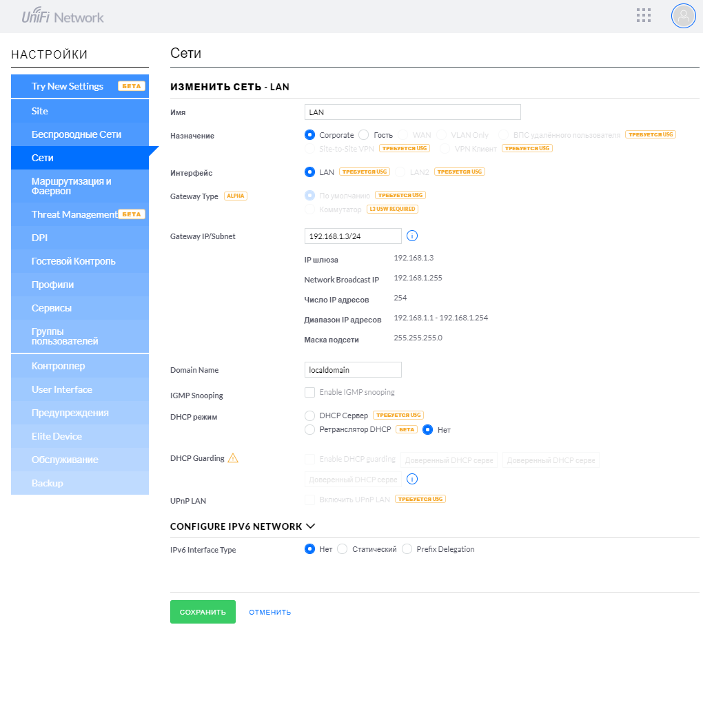

Настройки LAN (виртуальных сетей нет).

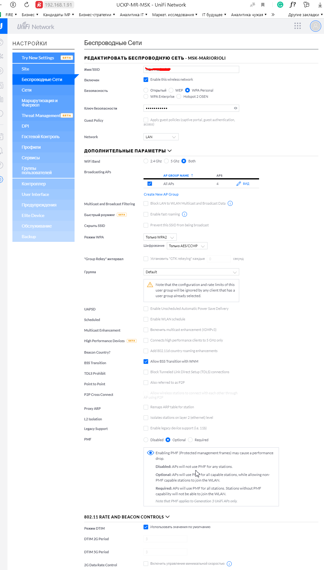

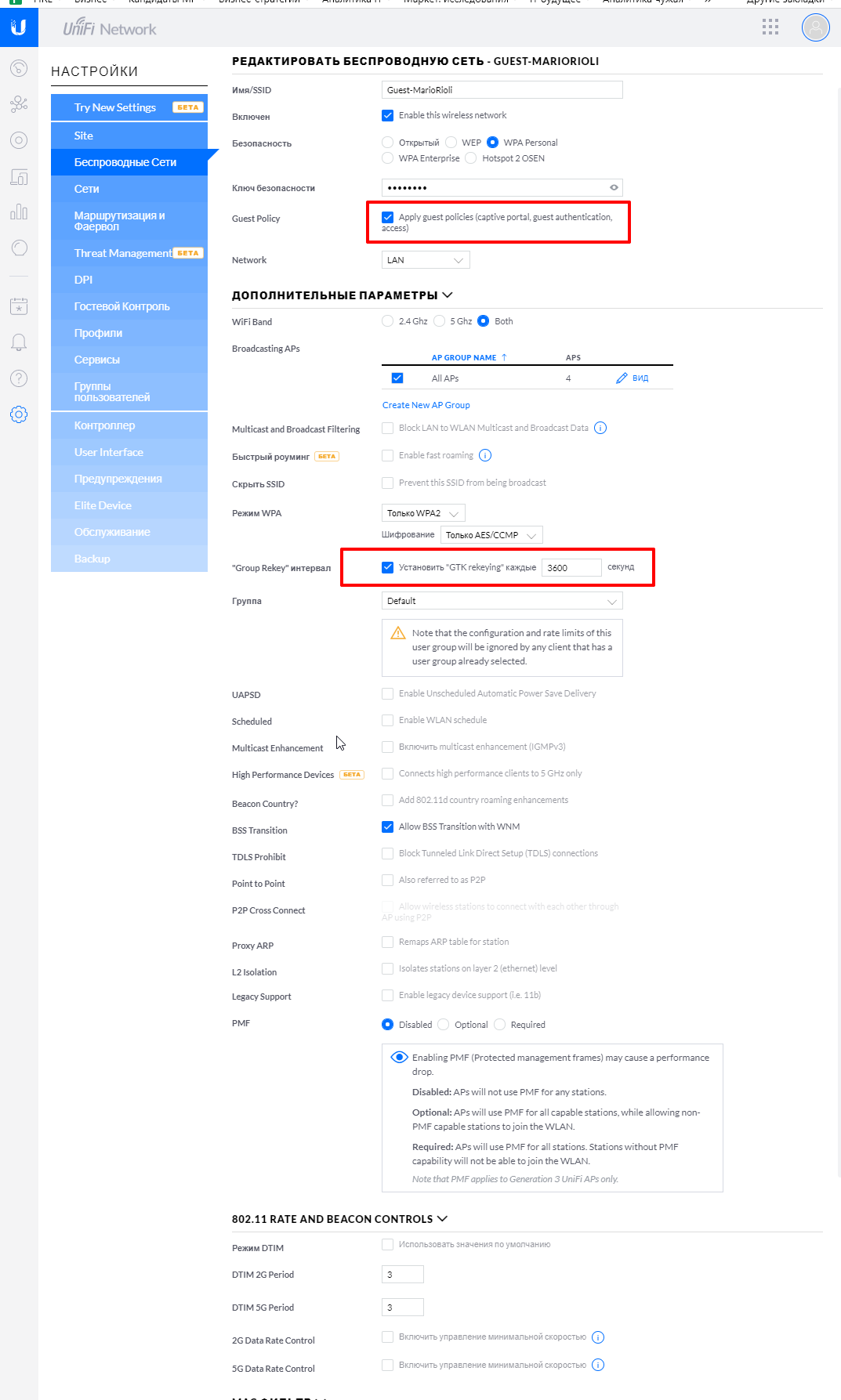

Настройки Wi-Fi рабочей сети:

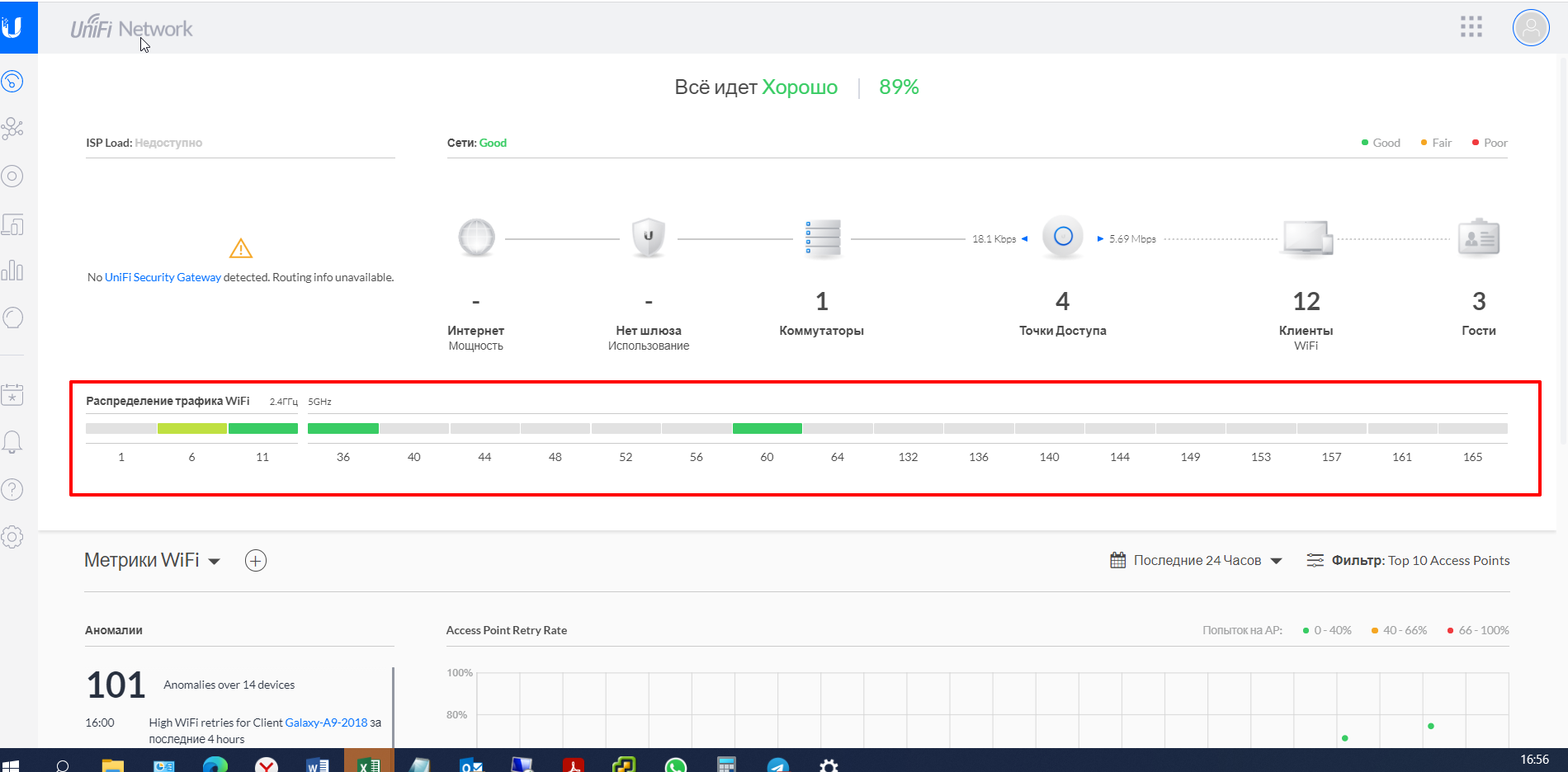

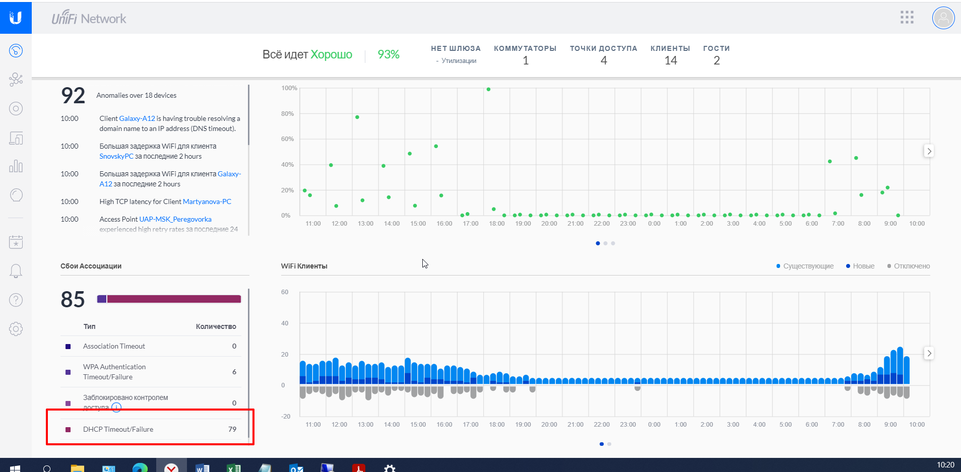

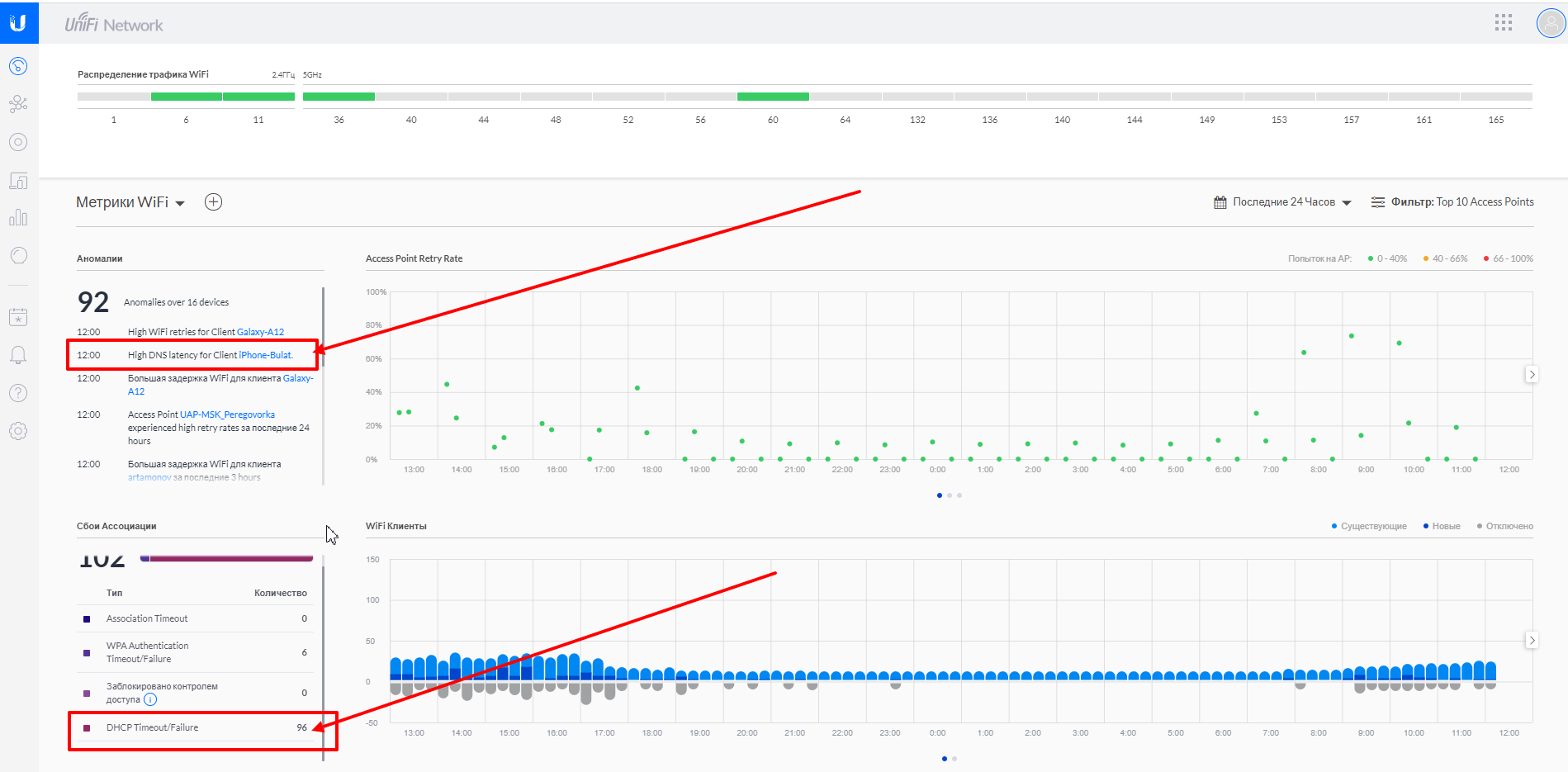

Сам контроллер тоже регистрирует эти проблемы. На клиентах в журнале операционки стандартная ошибка не удалось разрешить DNS за отведенное время и не удалось получить настройки сети за отведенное время.

1) Посмотрел в ssh в настройках коммутатора отключен ли dhcp_snoop
В /tmp/system.cfg параметр switch.dhcp_snoop.status=disabled

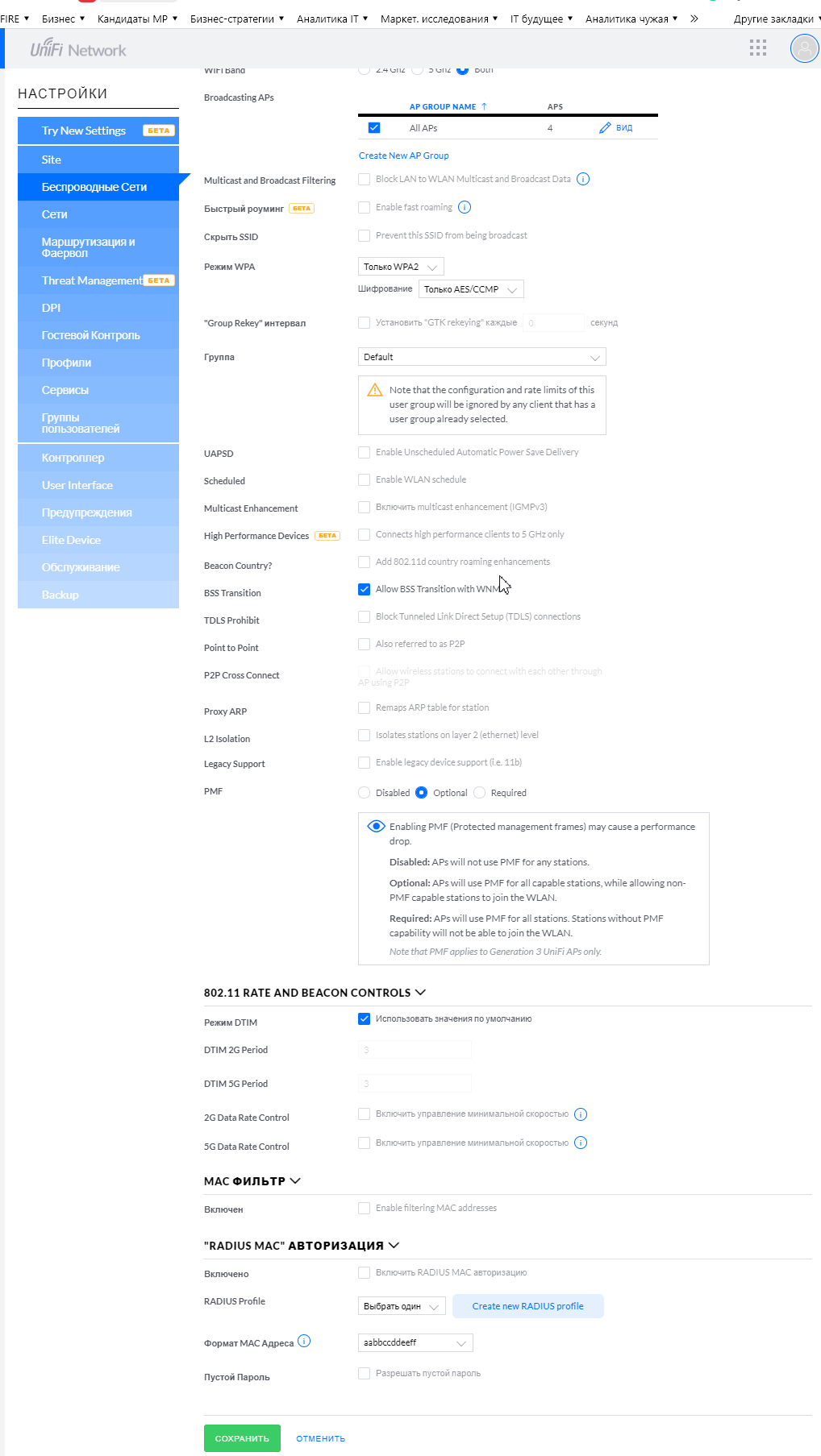

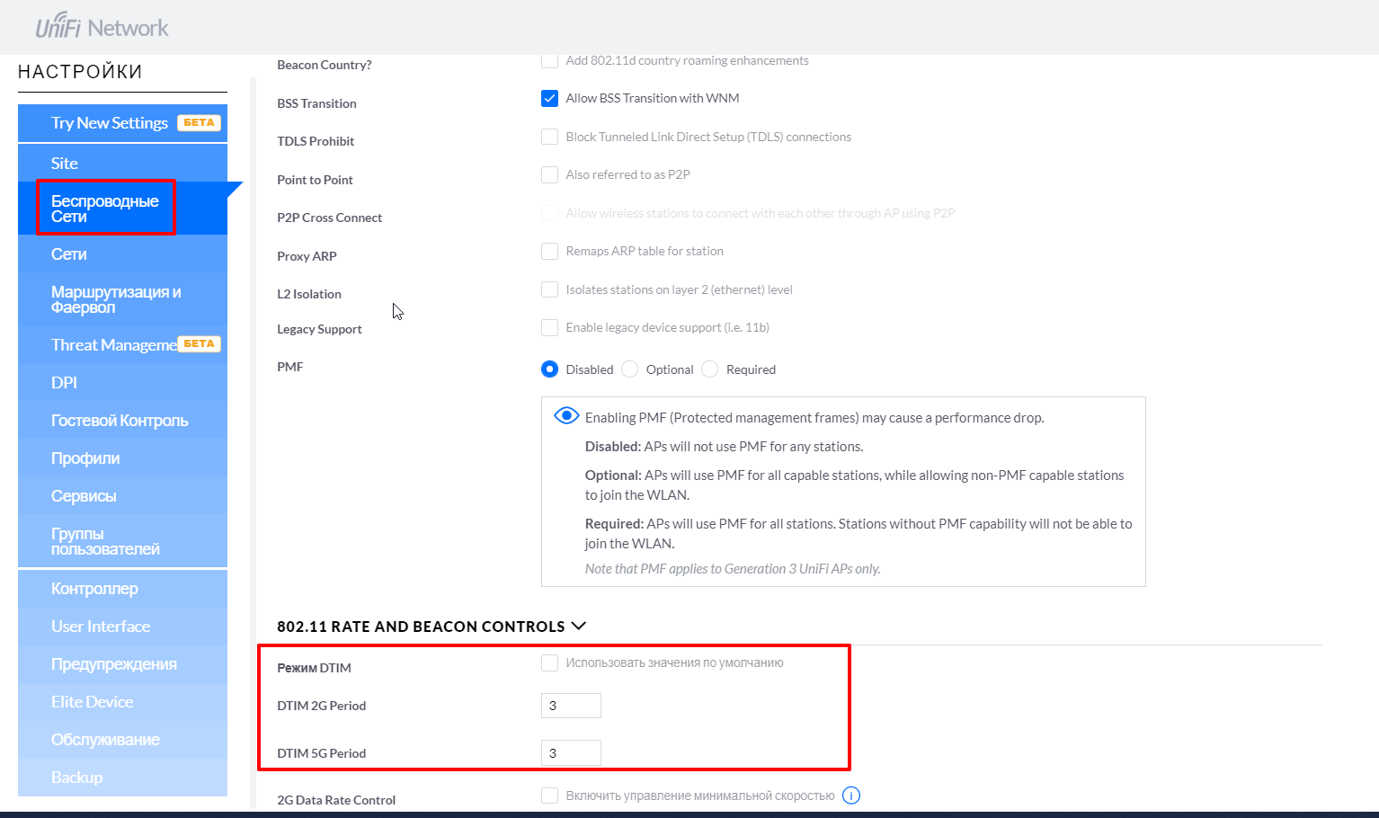

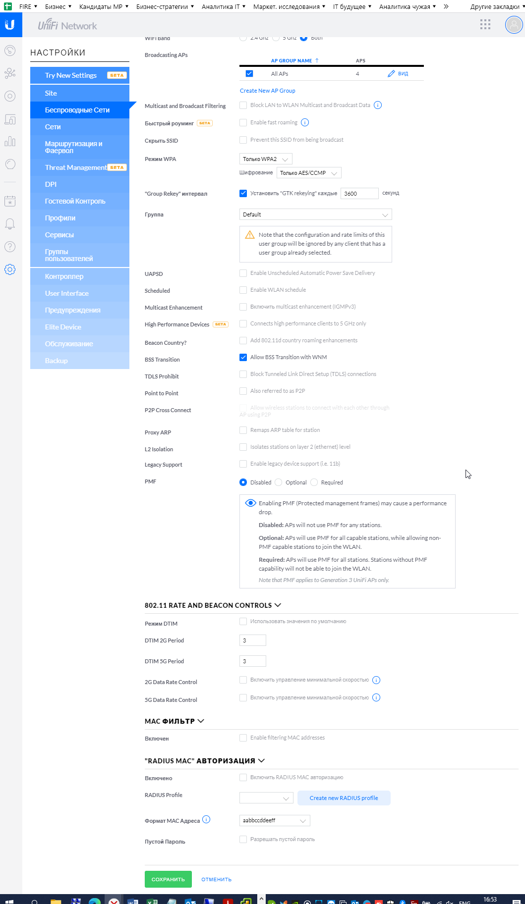

- 2G Data Rate Control отключил (он был включен по умолчанию - сам я его не трогал).
- Выставил DTIM на 3 для 2G и 5G.

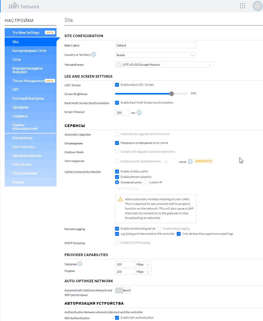

- "AUTO-OPTIMIZE NETWORK"в настройках Site, и "Блокировать LAN для многоадресной и беспроводной передачи данных WLAN" в настройках WiFi у меня уже были отключены (видно на скриншотах в моём первом сообщении).
