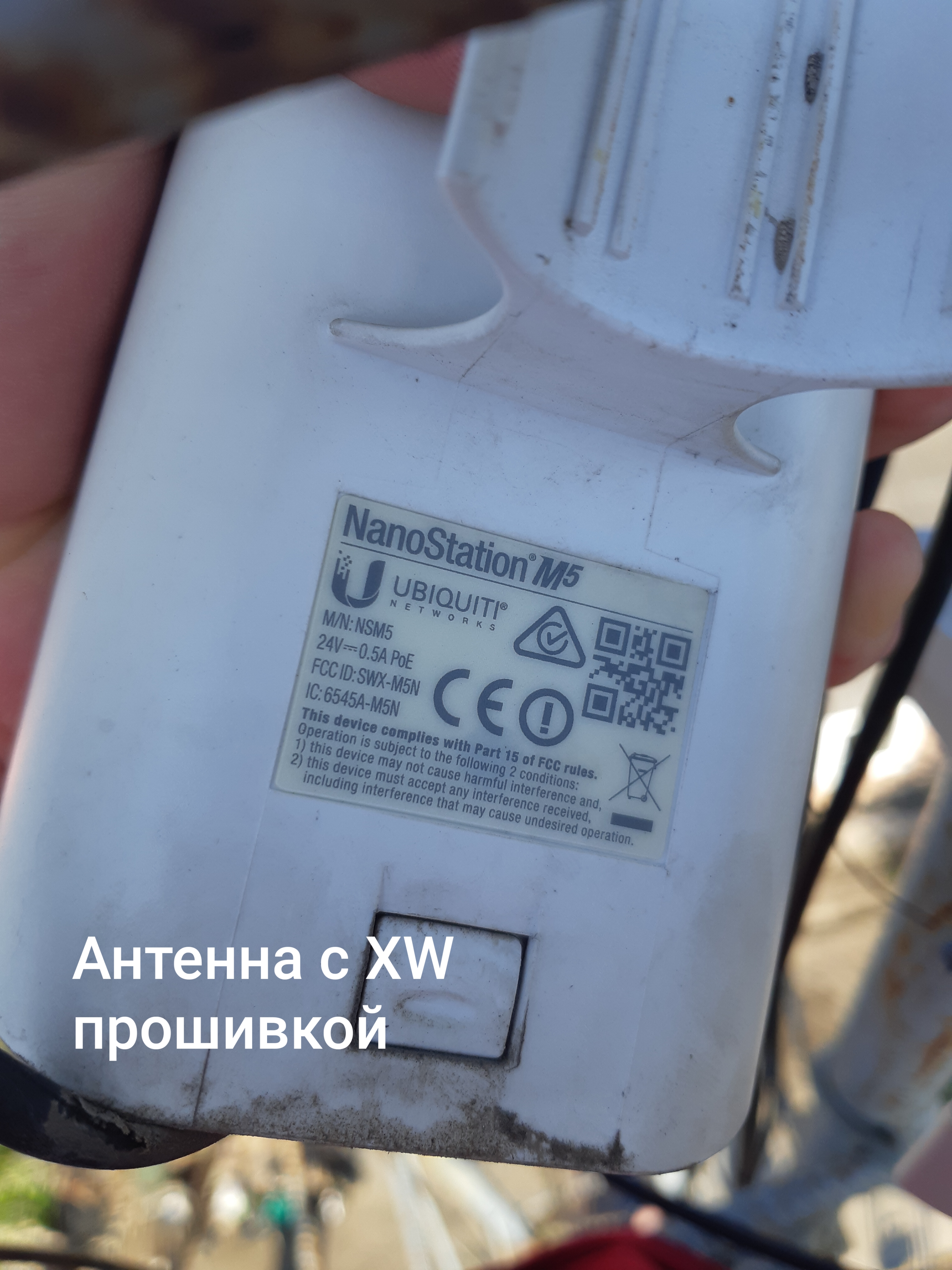

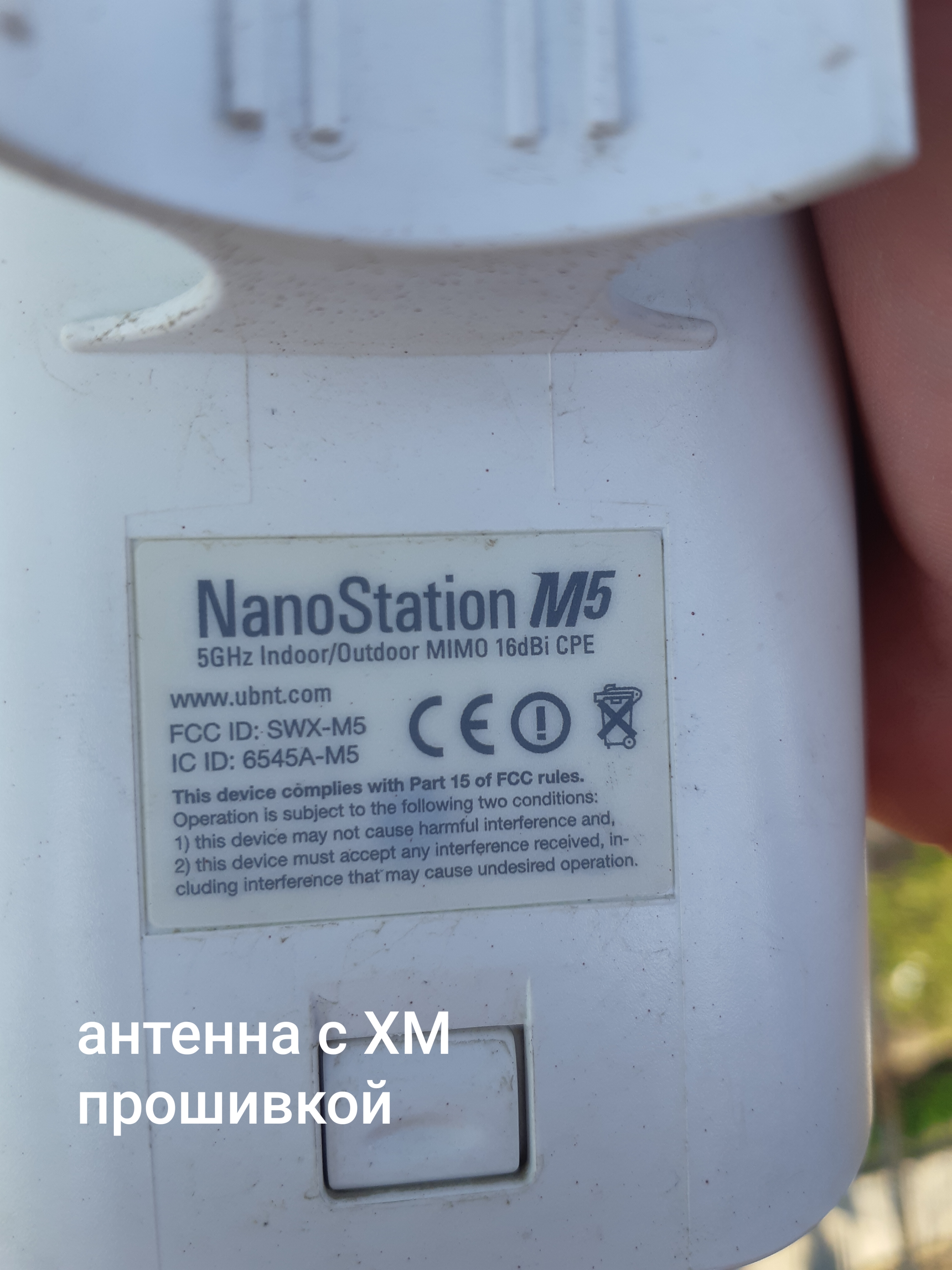

Есть две антенны NS M5 при настройке, как точка доступа при одинаковых настройках антенна с прошивкой XM дает довольно большую разницу уровня шума -88 а с XW -96. Пробовал разные частоты. Загуглил, читал на форумах, пишут, что антенна с чипом XW более новее и железо там другое. Что вы скажете на этот счет??? И как до покупки определить что антенна именно с этим или тем чипом? Заметил логотипы на корпусах у них разные.

Выложил две фоты задней этикетки. Хотя на обеих написано XW, одна из них с XM, но на вторую антенну прошивка XW не подходит.
    4,7 MB · Просмотры: 968
    4,3 MB · Просмотры: 999

Боюсь, что отличать придется либо по этикетам, либо по году выпуска. Те, что после 2014 г. по идее должны идти с XW.
