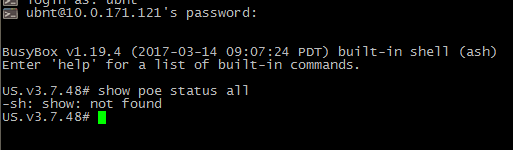

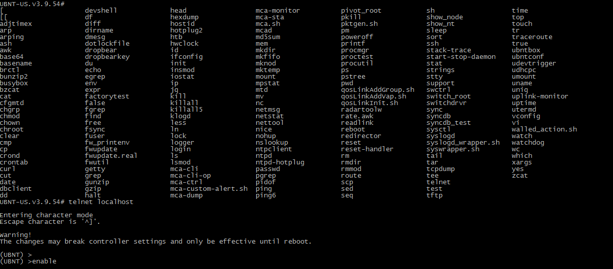

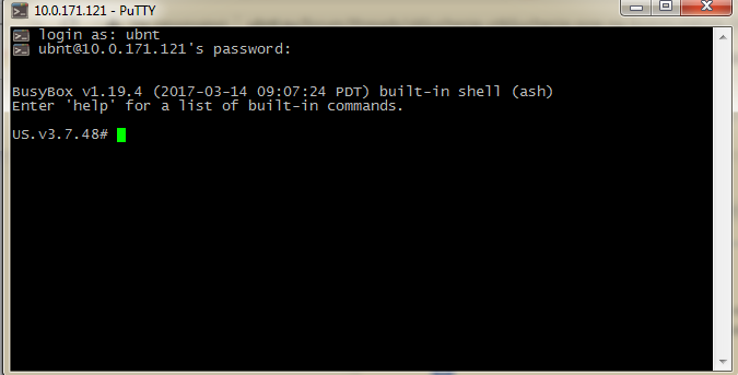

Но проблема что на самих никсах на свиче по ссш команды не работают и когда подключаюсь к телнет "telnet localhost" тоже не работают, при каких условиях их можно запустить?
workubnt
25 Мар 2018
354
94
Ну правильно все, последний скрин. Telnet localhost
Когда появится (ubnt) enable

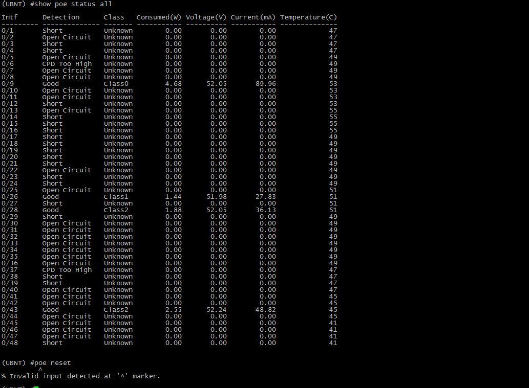

Затем команда show poe status all. Будет работать

Угу порты я посмотреть могу, а вот как сбросить на них питание, что бы ребутнуть пое девайсы?
Резетнуть все
или хотя бы по одному.
