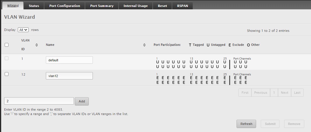

Мне необходимо настроить на всех портах EdgeSwitch второй vlan. Чтобы точки доступа видели оба vlan и дефолтный и мой. На роутере и на контроллереUniFi я создал vlan, в EdgeSwitch тоже сделал vlan, но не могу понять как его назначить на все порты. Какие символы надо назначить портам? или может еще что-то надо сделать?
Подскажите пожалуйста.
Во вложении скрин с настройкой vlan.

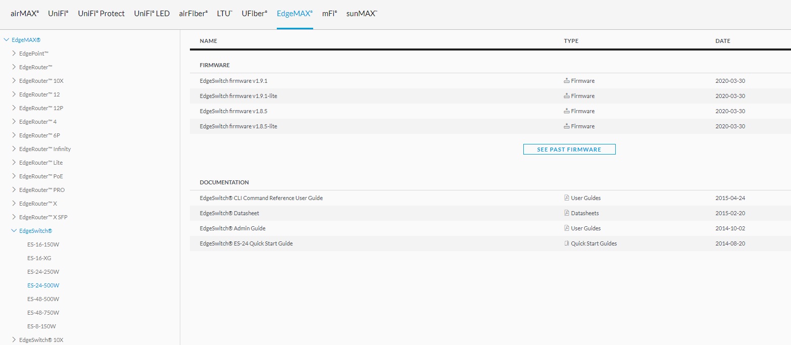

Lite, обрезает количество vlan, причем номера vlan остаются текущими. И меньше потребляет ресурсов устройства.
Где-то на сайте перевод не могу найти, вот выдержка:
"Прошивки EdgeMAX EdgeSwitch v1.9.1 и v1.8.5
Lite версия:
  • Появилась прошивка EdgeSwitch с приставкой Lite. Эта прошивка ограничивает максимальное количество VLAN с 4093 до 255, тем самым уменьшается использование памяти по сравнению с обычной версией. Если нет необходимости использования 255 и более VLAN, можете рассмотреть возможность применения прошивки Lite. Обратите внимание, что версия Lite уменьшает общее количество VLAN до 255, а не допустимый диапазон идентификаторов VLAN.
  • Пожалуйста, проверьте свою конфигурацию перед обновлением до версии Lite, так как конфигурация VLAN будет потеряна, если используется более 255 идентификаторов VLAN."
6.997
420
Ещё:
"Важно:
- Цель выпуска версии v1.9.x - добавление новейших функций EdgeSwitch. Если добавленные функции Вам не нужны, рассмотрите возможность остаться или обновиться только до версии v1.8.x."

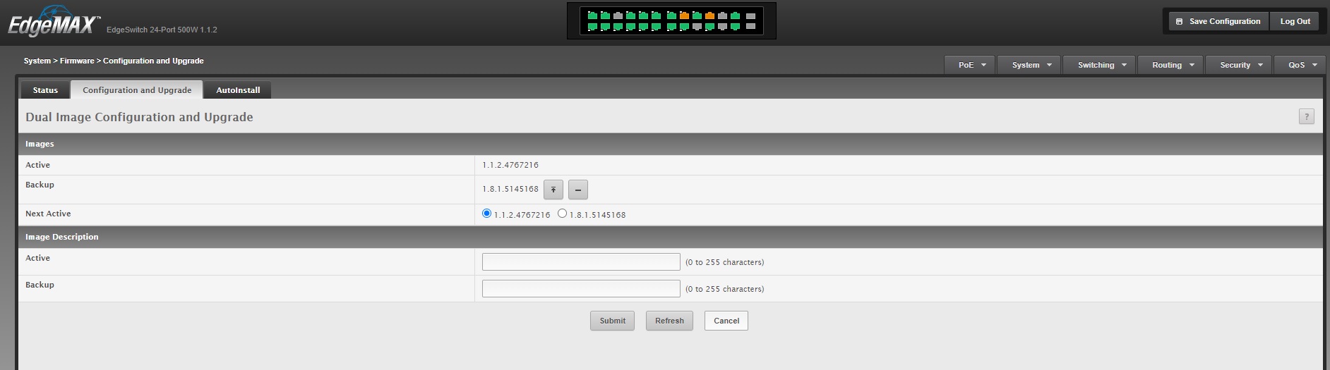

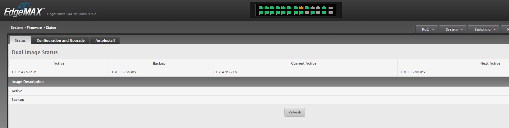

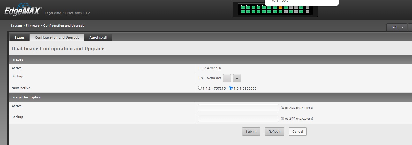

не могу понять как обновить прошивку!! новую загрузил, поставил галочку в пункте "Next Active" (скрин 222), а активная версия все-равно предыдущая стоит (скрин 111). Может подскажете?

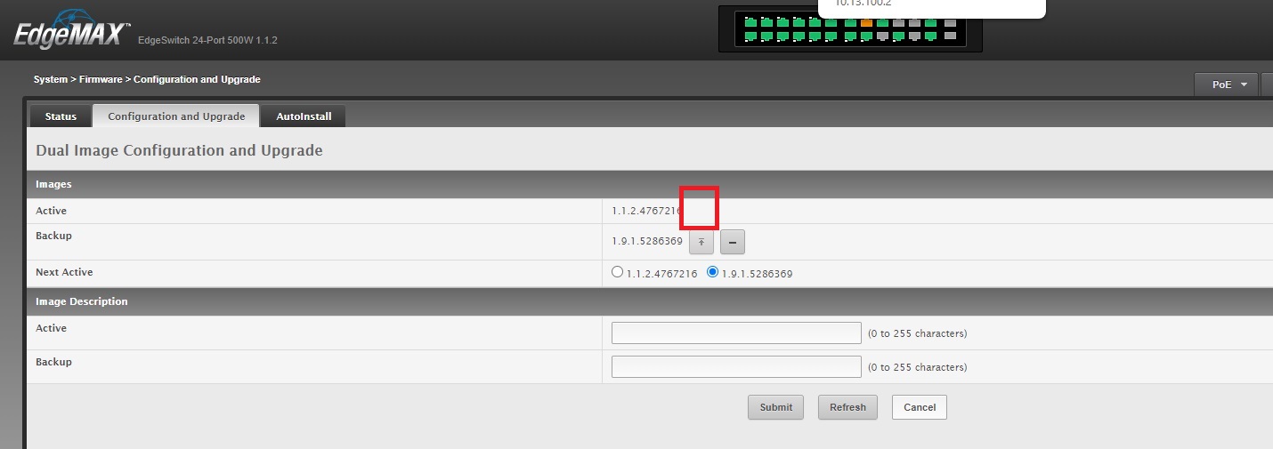

посмотрел видео по настройке. Оказывается там где активная прошивка должна быть кнопка загрузки новой прошивки. А у меня ее нет. См скриншот.
Что делать?

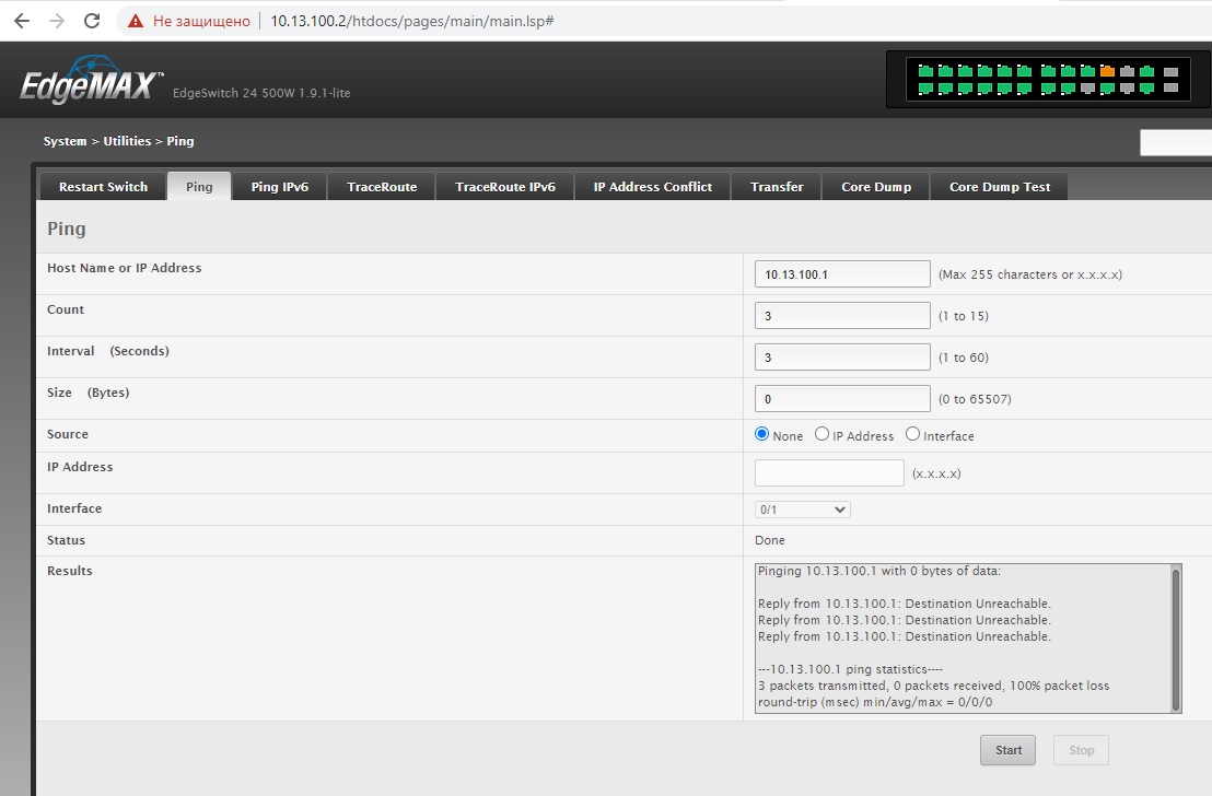

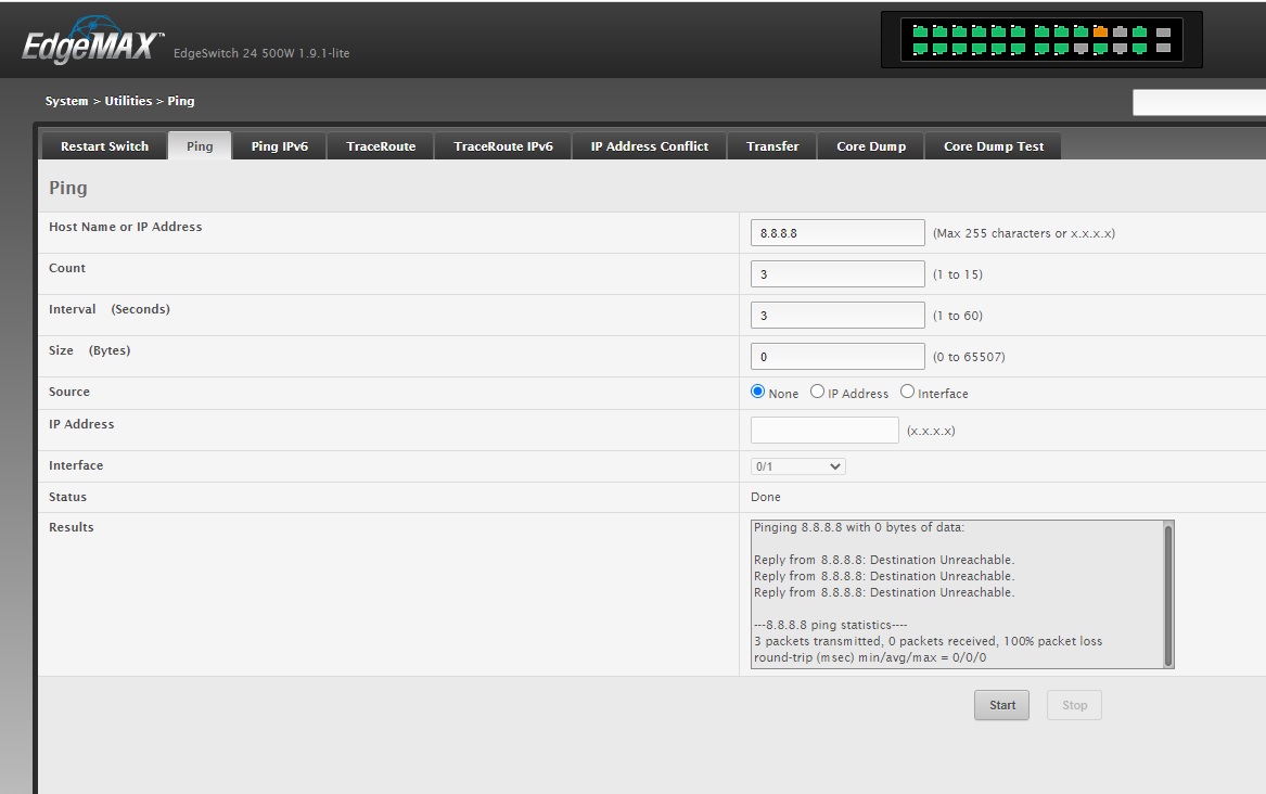

Обновил свитч. Точки доступа по vlan все-равно не получают ip-адрес.
как бы проверить почему? vlan пингуется со всех устройств, кроме самого свитча. С него даже 8.8.8.8 не пингуется. См скриншот.

А какие данные он должен получать? Что вы имеете в виду?

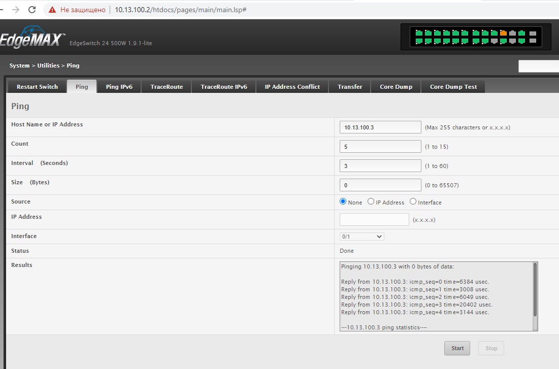

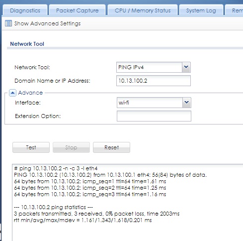

С него шлюз (он же роутер) не пингуется. Ноутбук, который к нему подключен напрямую, пингуется. Но мне кажется что отклики слишком большие. Сам свитч пингуется. Я на него захожу через веб-интерфейс с ПК, который вообще в другой подсети.
    68 KB · Просмотры: 567
    125,2 KB · Просмотры: 561
