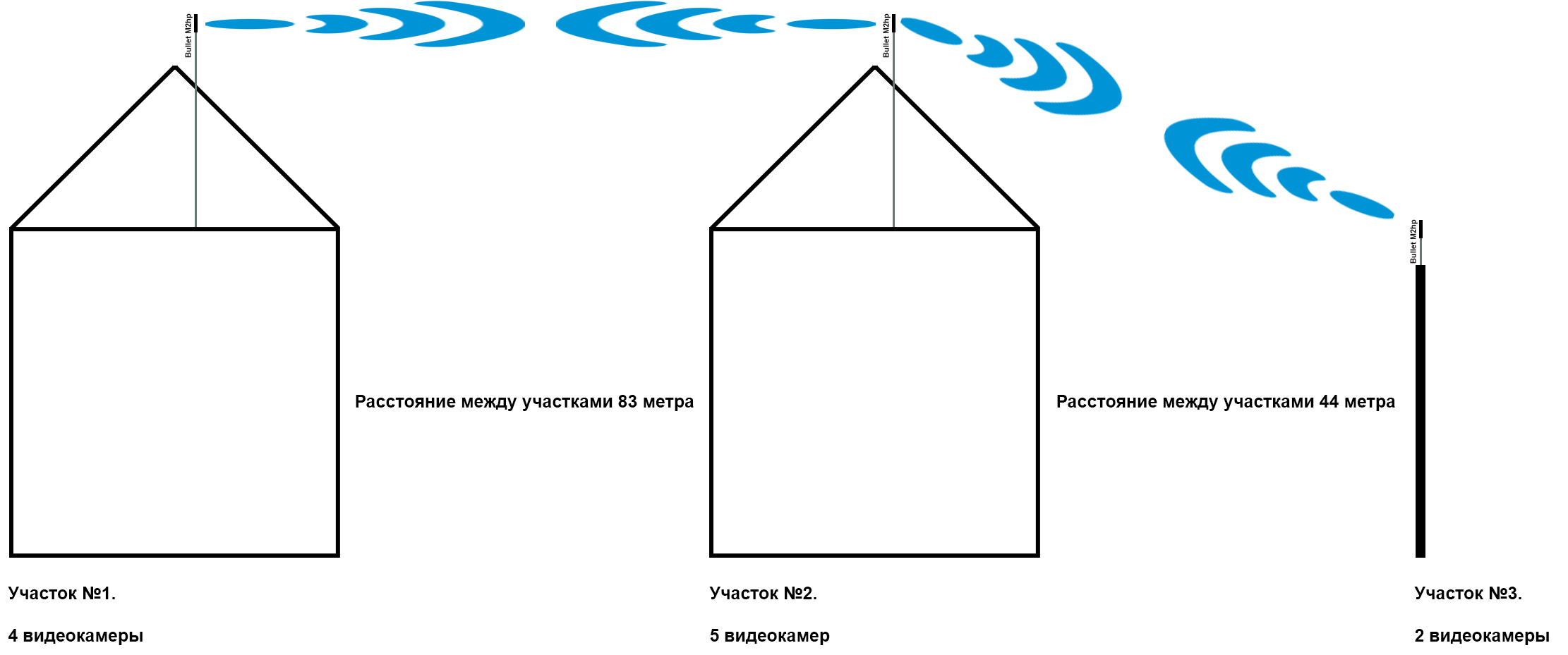

Здравствуйте!
  1. В режиме AP-Repeater LAN порт у Bullet M2hp работает только на входящее соединение?
  2. Правильно ли я понимаю, что при режиме репитера скорость режется примерно в 2 раза от одного повторителя к другому, т.е. если их 3 штуки, то получается что на 1-ом 100 мбит , на 2-ом 50 мбит, на 3-ем 25 мбит?
  3. Каким образом можно соединить беспроводным способом участки между собой и при этом чтобы шла бесшовная раздача WiFi для подключения устройств, тип: смартфон. Управляющий шлюз (роутер Zyxel) находится на первом участке.
Схема для наглядности

  1. - да
  2. правильно
  3. Бесшовности не будет даже если все оборудования юнифай с контроллером. По Wireless uplink - не работает бесшовность. НУ А роутер Zyxel - о какой бесшовности может идти речь???!!! и еще булеты.
Бесшовность - это uNIFI тарелки + контроллер CloudKey или на худой конец программный. Или +/- mikrotik с настроенным Capsman -ом

Спасибо большое за ответ! Скажите, исходя из схемы сильно ли упадёт скорость соединения в режиме репитера? Учитывая , что у каждой камеры битрейт по 3 Мбит. И ещё такой момент: Можно ли сделать 2 точки в режиме AP-Repeater , а 3-ю точку сделать как Station? Будет ли Station видеть и подключаться к AP, которые работают в режиме Repeater?

Да - подключаться будет
Вы имейте ввиду, что скорости на камеры может и хватит. Но кроме скорости, которая делится на 2 есть еще параметр пинга, который увеличивается в среднем В 3-4 РАЗА НА КАЖДОМ ПРЫЖКЕ. для видео это критично. Схема имеет право на жизнь - но думаю, что 25 фпс у вас не будет. но картинка будет.

Благодарен за помощь! :)
6.407
Учтите, что в repeater режиме доступен только WEP тип шифрования, в этом случае используйте MAC ACL (привязку по мак-адресу)
