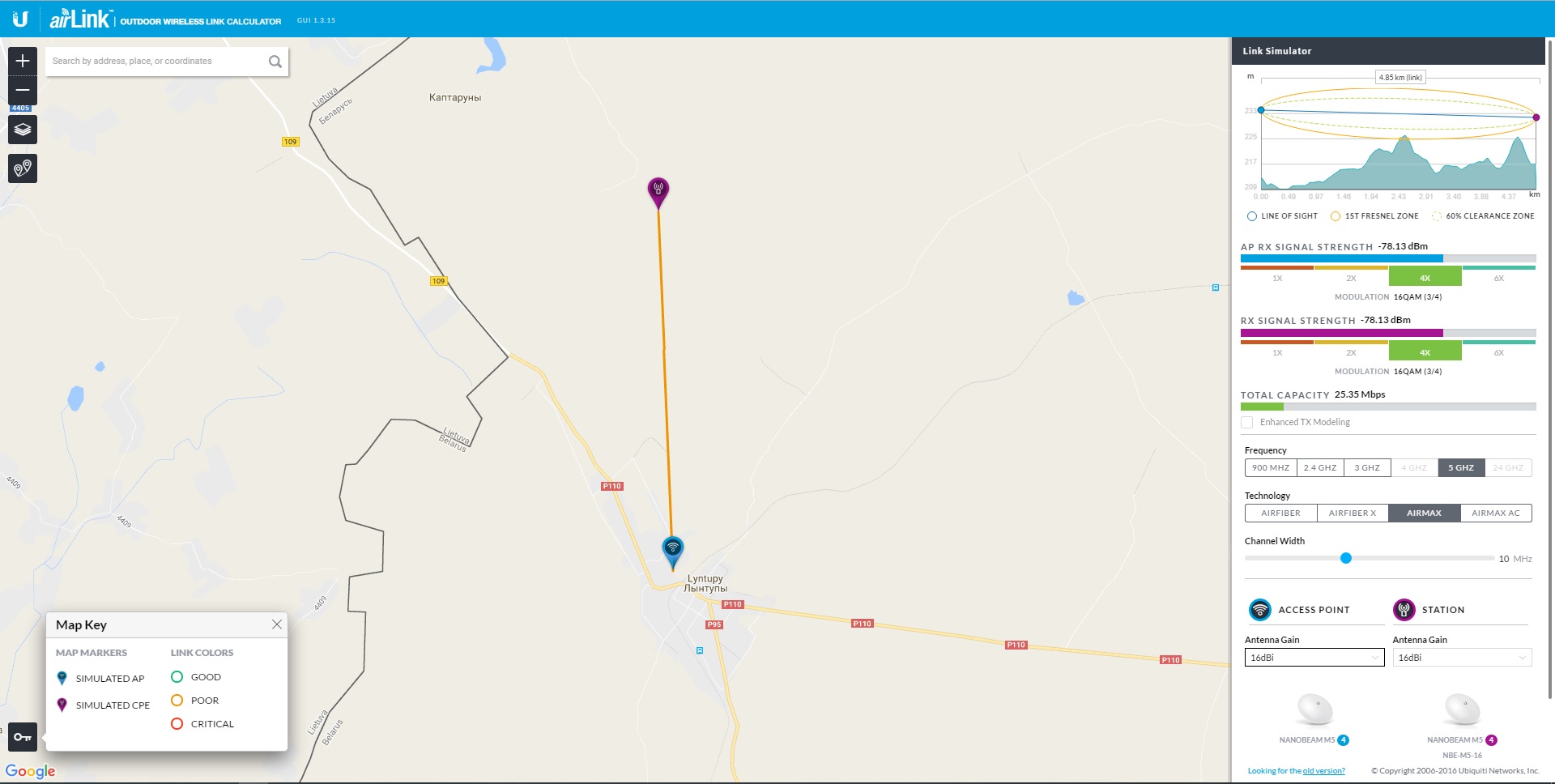

Доброго времени суток. Имеется в наличии 2 точки NanoStation M5 для организации моста на 4.8км. Первая точка ставится на высоте 22м, вторая на мачте 15м. Местность лесистая. По карте http://airlink.ubnt.com/ показывает - преград нет, но в реальности есть лес высотой до 15м. После установок точек на свои места - клиентская точка была схватила сигнал на уровне -96-95db, но тут же сигнал пропадал. Вопрос следующего характера - какую точку лучше приобрести для данной местности для создания моста?
Пока рассматриваю варианты между:
  • 207,6 KB Просмотры: 692
Нужны узконаправленные антенны, а если нет прямой видимости, то пробовать на М2 или М900, если на М2, то AirGrid M2 HP 20dBi или PowerBeam M2 400.
