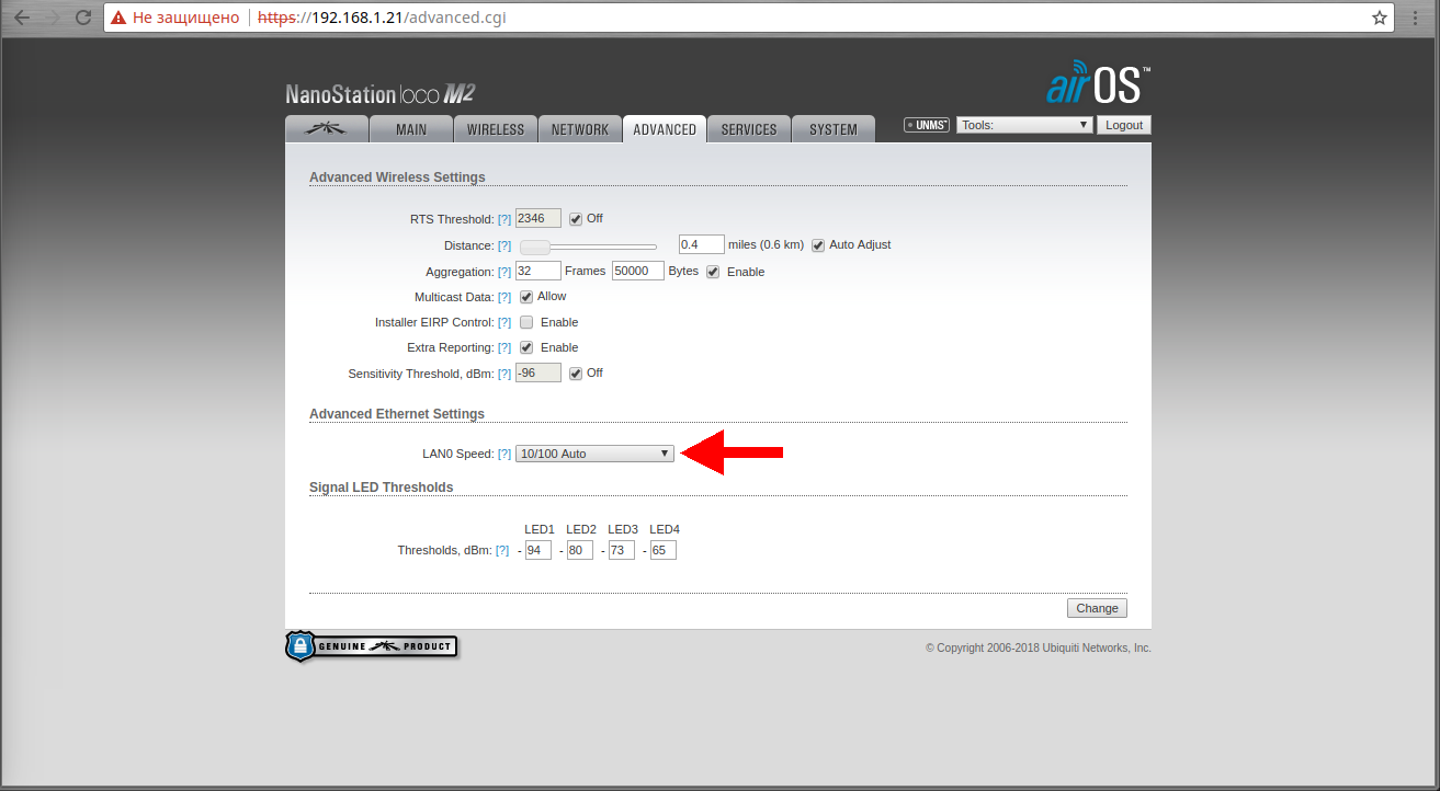

если говорили про настройку скорости на приемной антене (фото ниже)
менял значения. принудительно 100Full и 100Half ставил. после применения изменений антена не отв.(не могу на нее зайти). делаю reset и перенастройку
6.407
Желательно не "антенне" ставить скорость, а в подключенном устройстве.

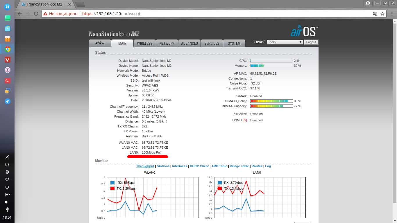

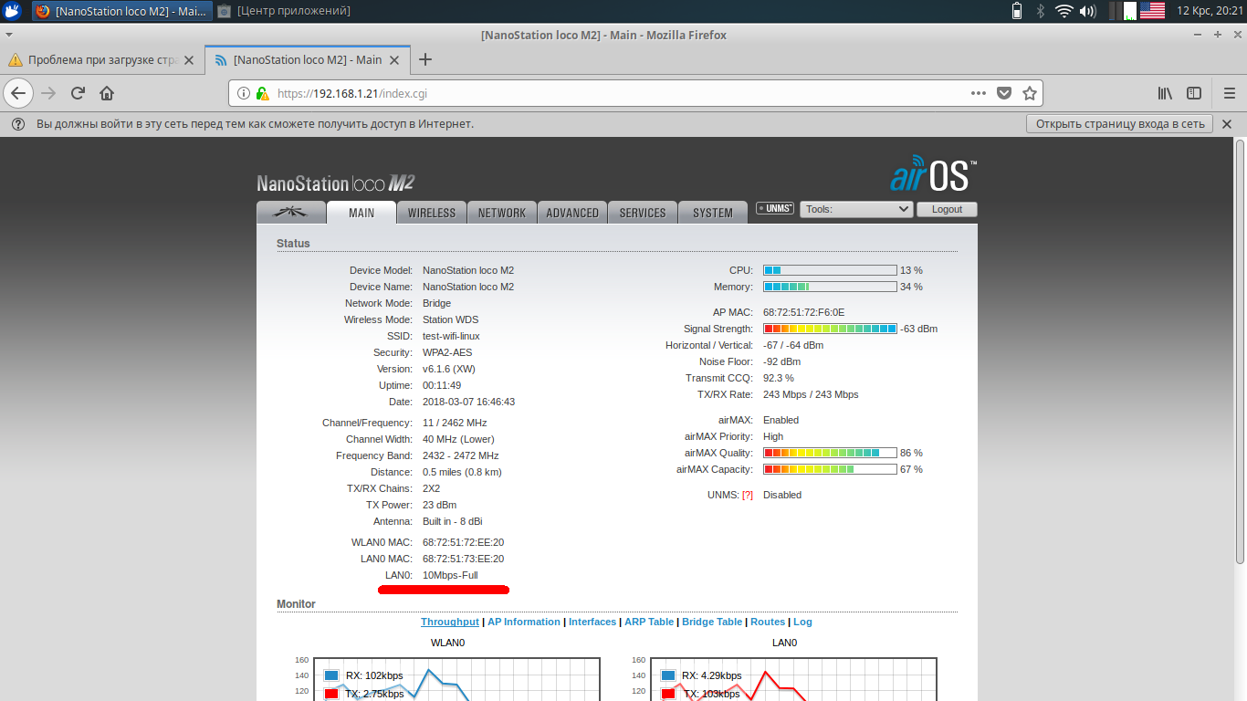

Добрый вечер. Добавлю информацию.
менял местами PoE инжекторы - ничего не изменилось. передающая - 100, принимающая - 10
кабеля перетянул и переобжал. на приемной еще раз перетянул.

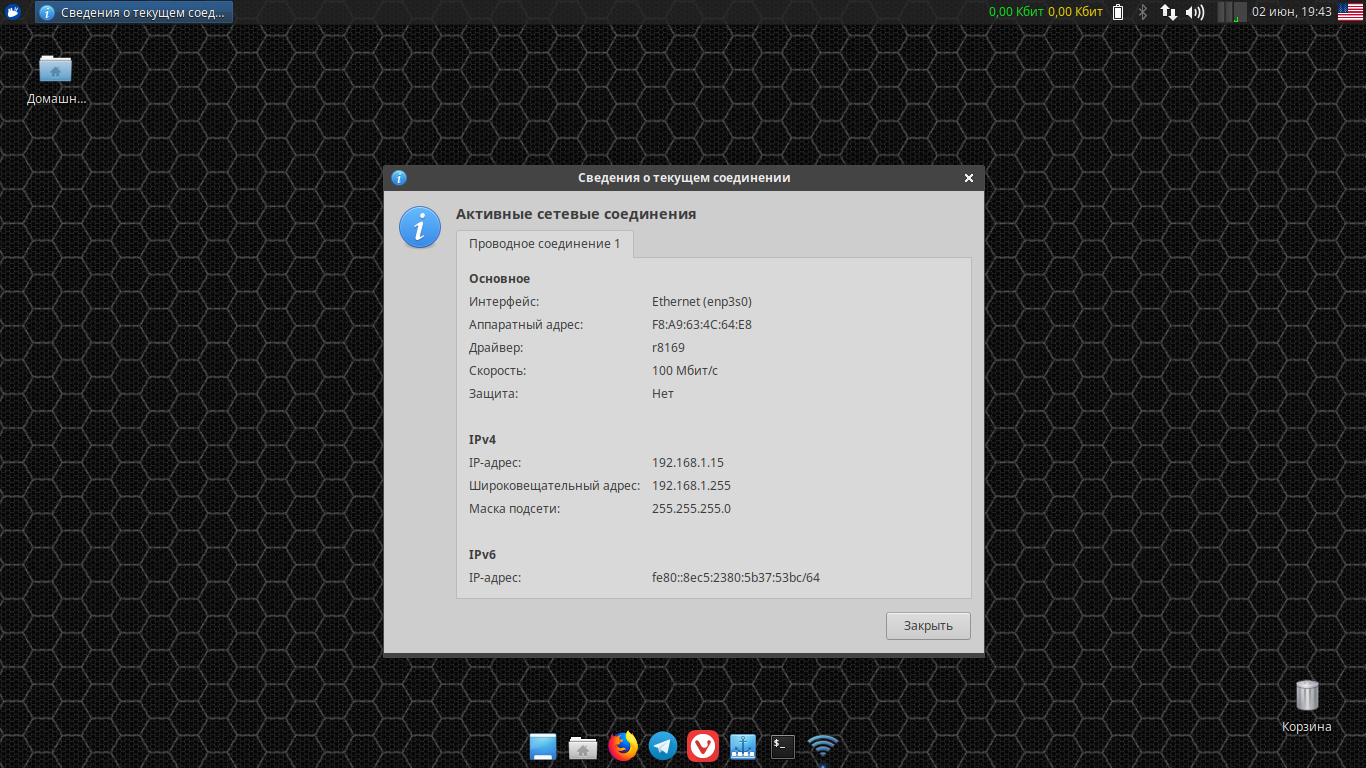

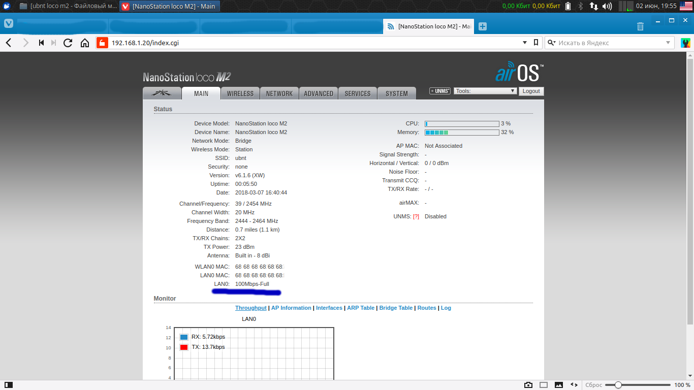

Долго не писал. "умерла" приемная антенна. по гарантии заменили. частично косяк был в ней
теперь при подключении новой антенны к компу или ноуту я вижу 100МБит

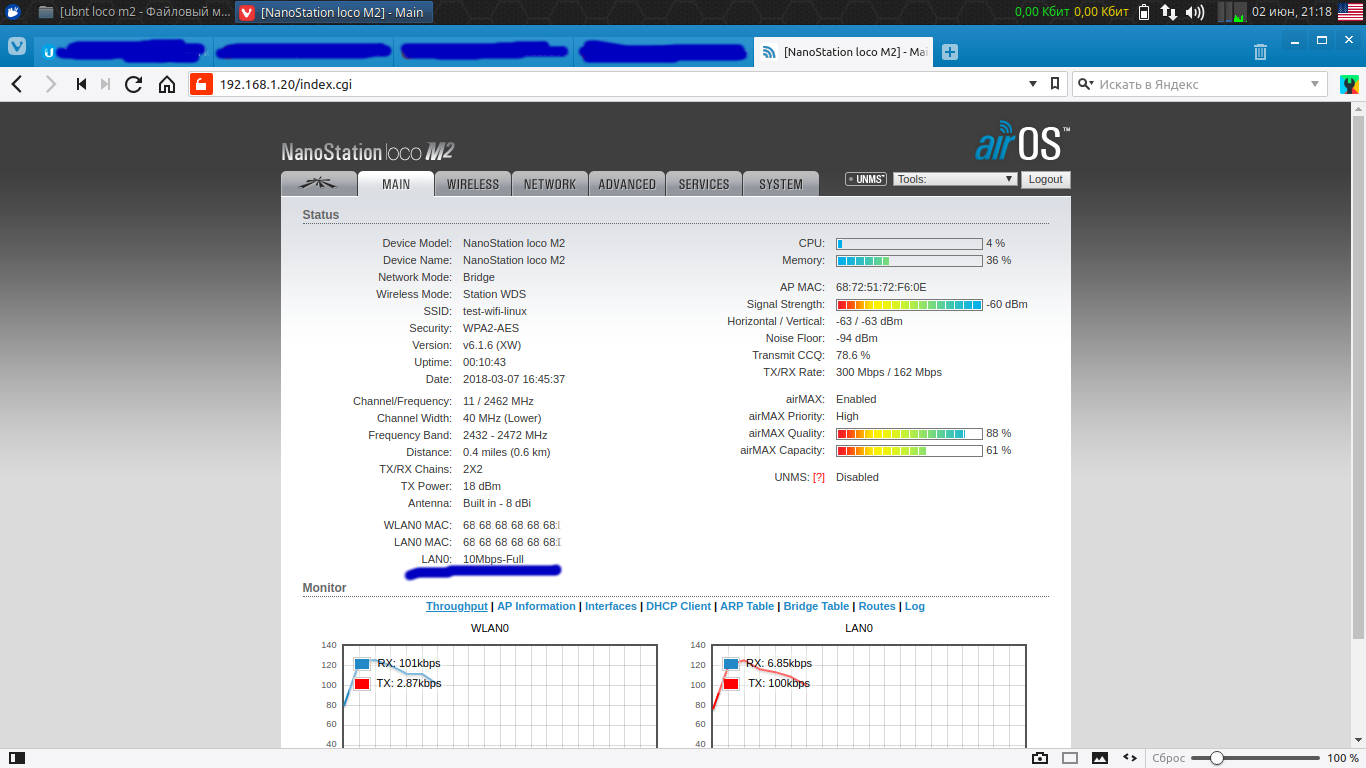

НО после настройки моста и коннекта между антенами - 10МБит
остается вариант с настройкой антенн.
еще раз оговорю, что у оператора привязка по маку - грешу на это.
подскажите что-нибудь еще

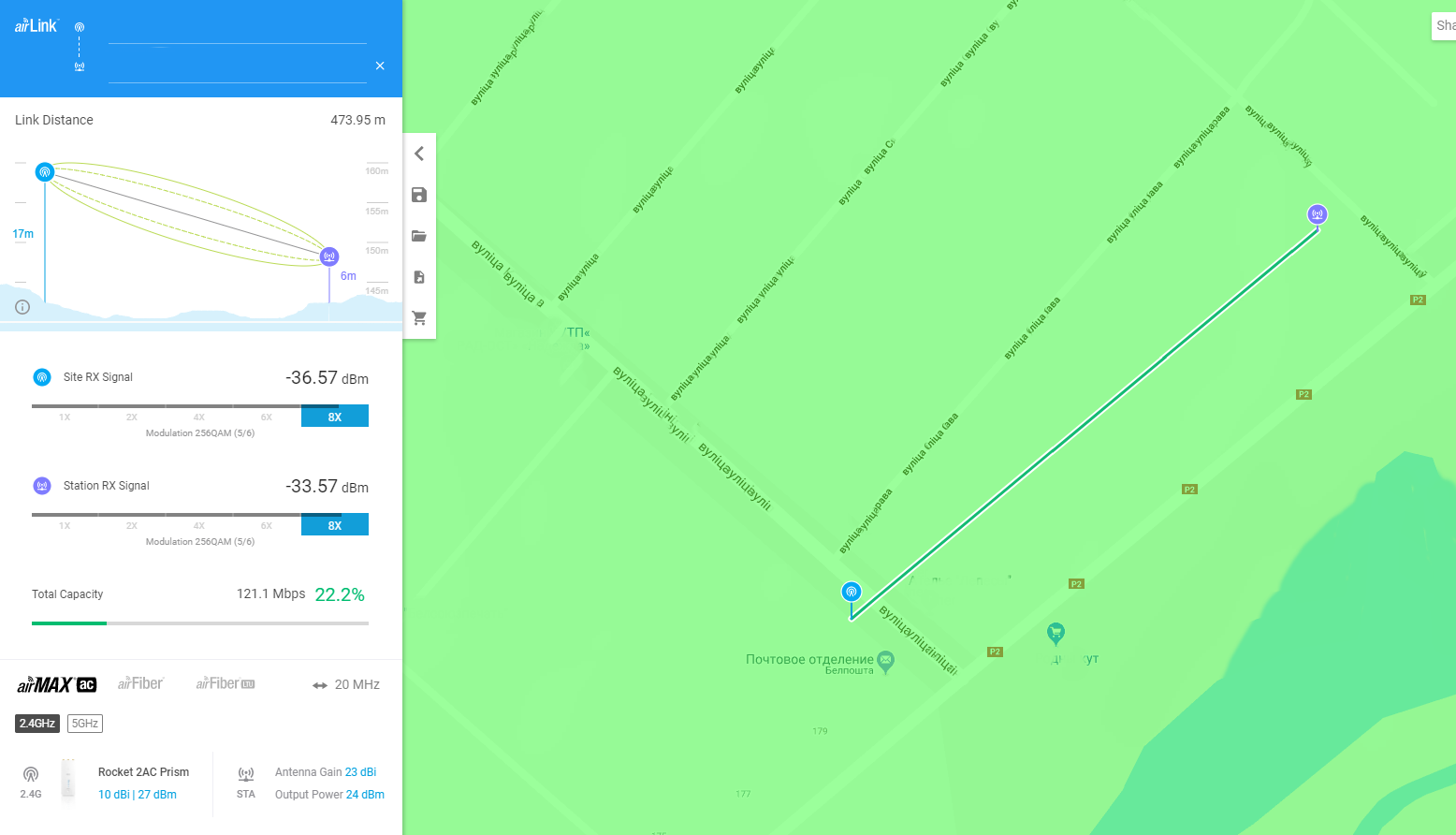

ознокомился с понятием "зона френеля". единственная помеха опора ЛЭП (эл.столб) в моем дворе с проводом из дома в гараж. высота 5м примерно. расстояние от приемной антены до этой опоры метров 8-10.
"Параметр CCQ низковат" - гугл вроде говорит: " не менее 60% от зоны Фремеля должно оставаться чистой от каких-либо припятствий". если правильно понимаю в моем случае это 78%.
вбил свои параметры на link.ubnt.com
в принципе поднять на 1-1,5 метра дело времени, но почему тогда скорость ограничивается на 10M Full а не 100M Half

У Вас проблема с передачей по WiFi или по проводу? Исходя из предпоследнего скриншота, проблема все-таки с проводной частью, какое-то из устройств упорно не переходит на 100 Мбит/с, попробуйте поменять драйвера, в BIOS проверьте. И поменяйте на nanostation адрес с дефолтного на другой.

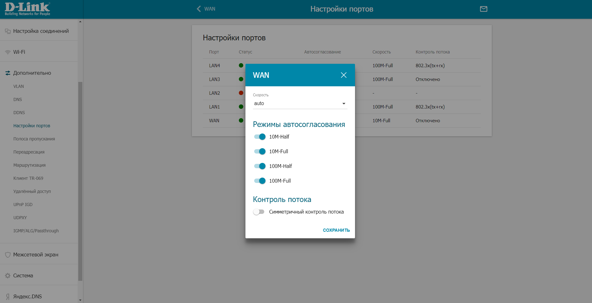

проблема в ограничении скорости с приемной антенны. с нее идет 10МБит. далее идет роутер (менял 3 шт. (TP-Link - 2шт., D-Link - сейчас установлен)). Получается, что на роутер уже приходит 10МБит.

Попробуйте сбросить и/или перепрошить устройство, которое с низкой скоростью. Поменять кабель. PoE-инжектор, как я понял, уже меняли? И попробуйте на D-Link убрать из автосогласования скорость 10 Мбит/с.

Доброго времени суток.
С проблемой скорости на lan0 порту антенны разобрался. Теперь я вижу 100Mbps-Full. :)
Проблемы была в длине кабеля от антенны до роутера. Антенну перенес. Методом научного тыка (отрезал по пару метров и проверял скорость) было определено что максимальная длина кабеля должна быть, по крайней мере, в моем случае не более 15 метров.
Спасибо всем за советы.
