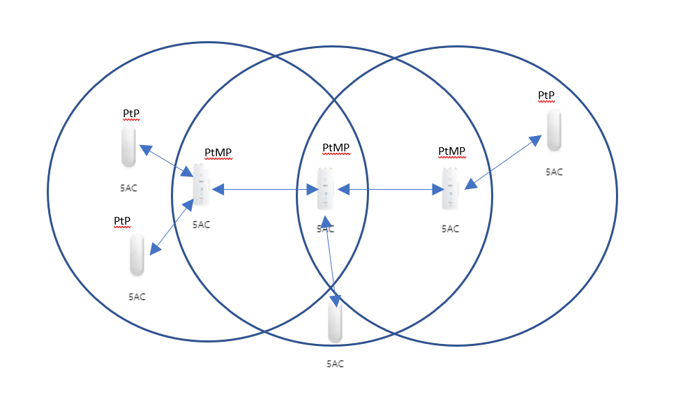

  2. Rocket 5AC вить из линейка airmax ? Но у меня не получилось настроить 2 Rocket-а в режиме PtMP что они были соединены друг с другом и у каждого края еще подключились к примеру NanoStation 5AC в режиме PtP .
Можете подсказать как настроить Rocket 5AC оба в режиме PtMP что они были соединены друг с другом ?

2. Airmax AC? Да, у них модифицированный протокол, обратно совместим с просто "airmax", но с скорость будет ниже и не могут без него работать (не предусмотрено производителем). Если Вы закрепленные темы читали, то серия AC может выступать как точка доступа для серии M, наоборот - нет (даже в таком варианте может PtMP).
P.S. Unifi mesh совсем другая линейка - для SOHO, более детальнее опишете, что Вы хотите и с какими устройствами.
6.693
400
Дополнение, Вы хотели их как репитер использовать? В серии М так можно, но либо без пароля, либо самое простое шифрование. Есть вариант по MAC адресу подвязать
P.S. PtP - точка-точка, PtMP - точка-многоточка, в этом режиме приемные устройства отдают трафик по LAN.

Да, я хочу использовать Rocket-ы как репиторы которые подключены друг к другу и при этом им можно было подключить NanoStation как клиенты
6.693
400
Не выйдет, в airos 8 (серия AC) нет такого режима.
