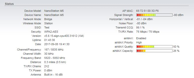

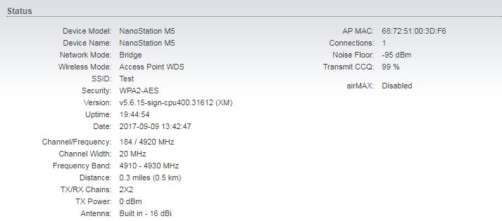

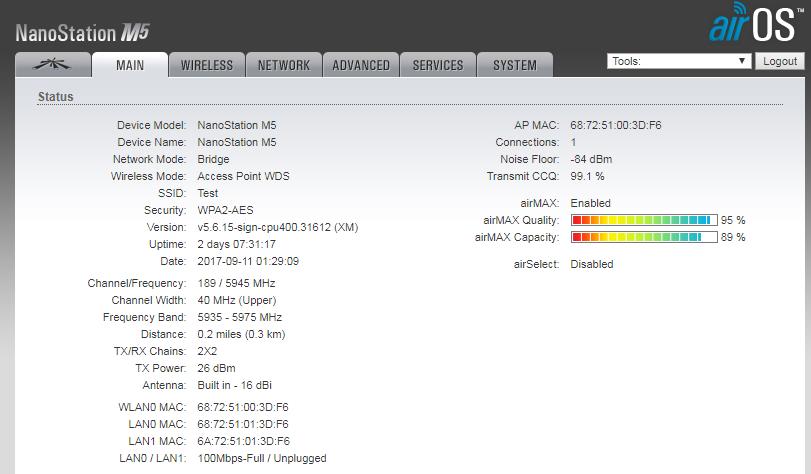

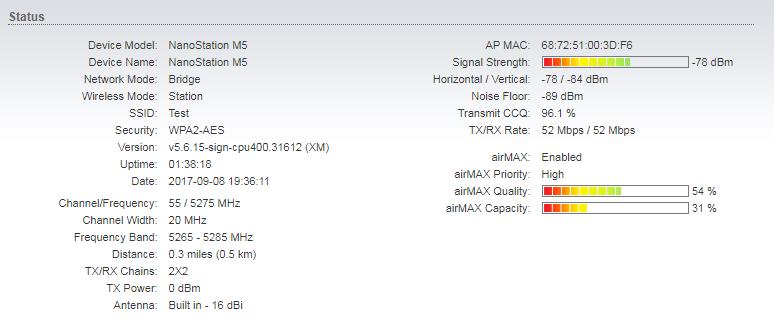

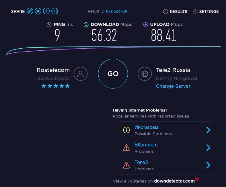

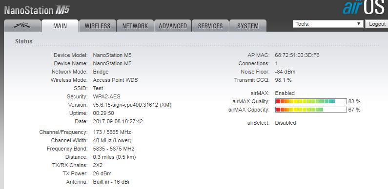

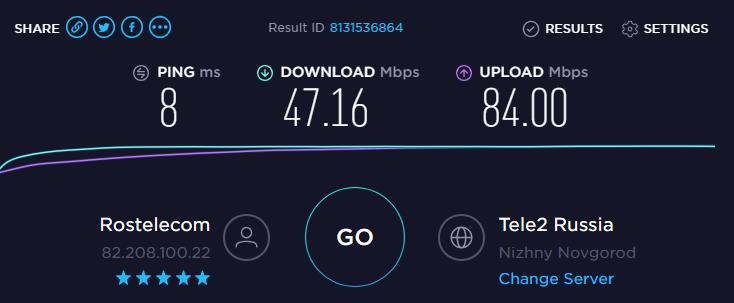

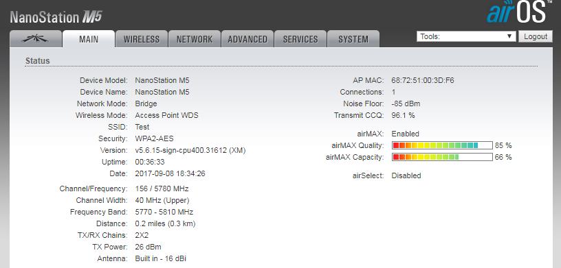

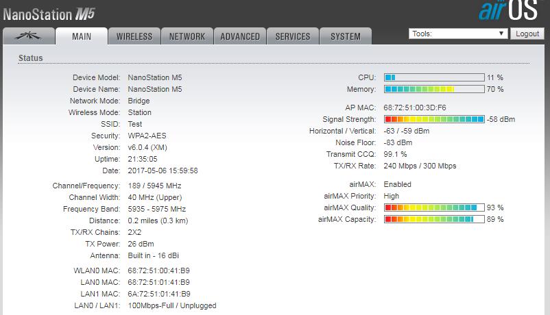

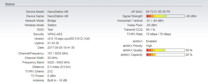

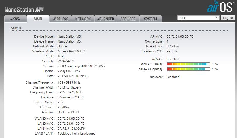

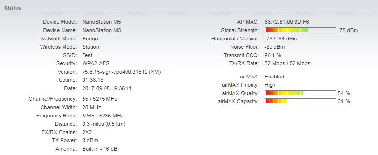

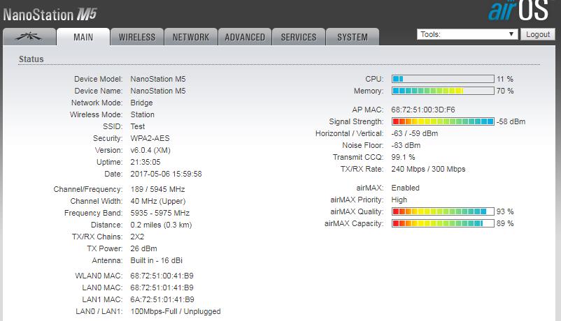

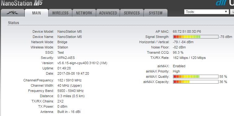

Здравствуйте. Построил мост 500м на двух NanoStation M5. Всё хорошо, более чем даже я бы сказал, в сравнении с тем, что много лет до этого сидел на ADSL. Но вот такой вопрос, Speedtest.net показывает входящую скорость ниже, чем исходящую, почему? По факту торрент качал до 92. Когда тот же Speedtest запускаю со стороны базы, то там входящая всё же достаточно выше показывает, почти симметрично в районе 80-95 (в данный момент не могу скрин дать). Мне конечно и этого за глаза, и то что Speedtest.net тоже так сказать не эталонный показатель, но просто хотел узнать причину (встроенный Speedtest кстати тоже входящий выдаёт ниже чем исходящий).

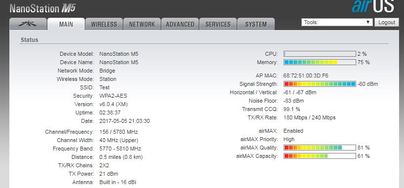

AP и Station работают в режиме Bridge. AirMax включен на обеих. Прошивки разные. AP: 5.6.15, Station: 6.0.4

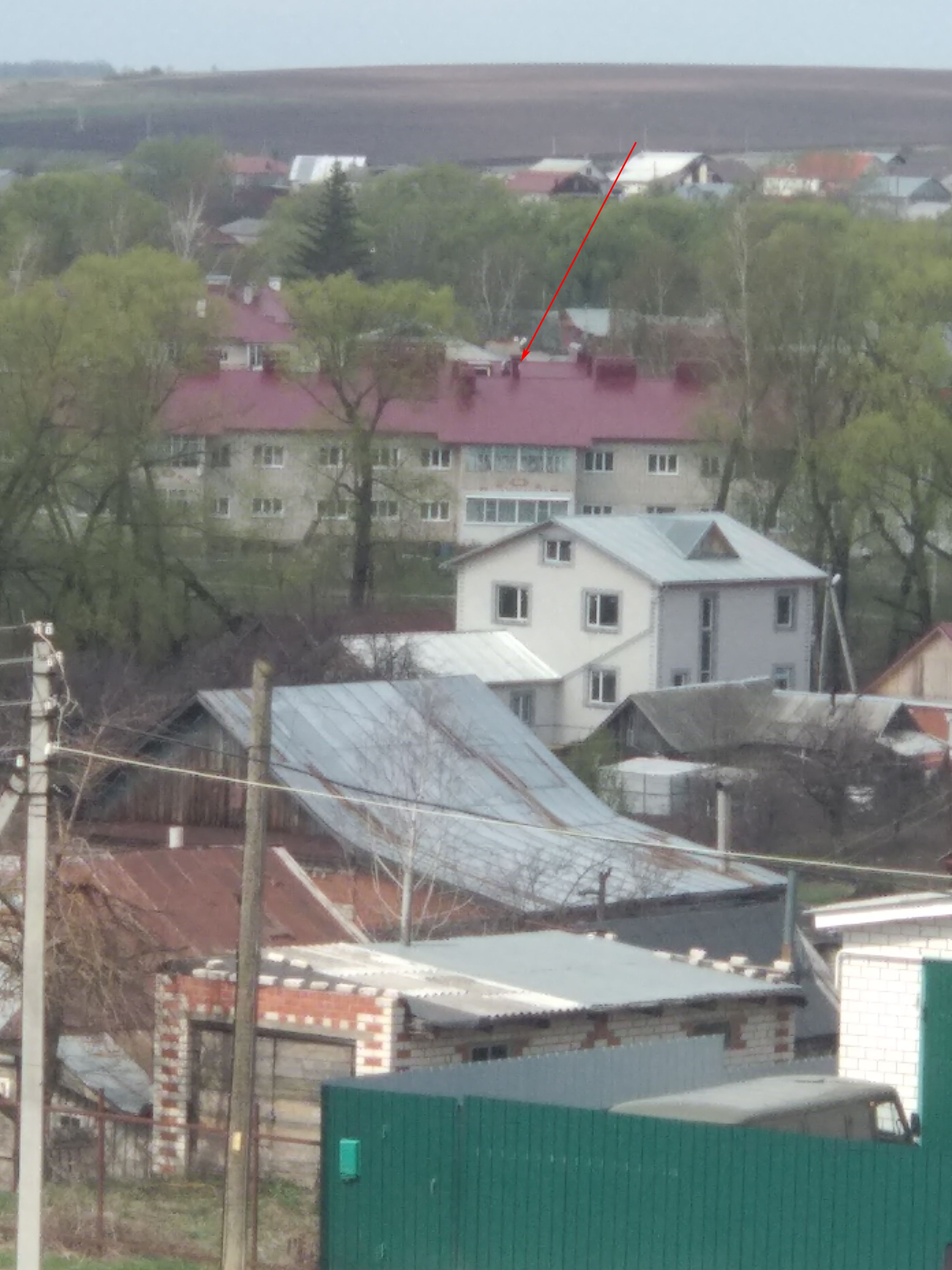

![2019-03-21_10-45-57.jpg](/forum/data/attachments/5/5518-99cdb282f245aa62c5d6e63e64f530ac.jpg)
![2019-03-21_10-25-57.jpg](/forum/data/attachments/5/5516-79998af9ebb29e4c462d7ffccc2ffe6e.jpg)

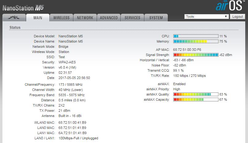

![2019-03-21_10-44-19.jpg](/forum/data/attachments/5/5517-a7430f34005df69b156aeb82bd3edebb.jpg)
