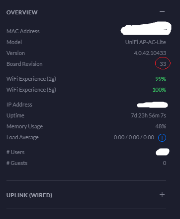

https://help.ubnt.com/hc/en-us/articles/115000263008-UniFi-Supported-PoE-Protocols
All UAP-AC-LRs with a date code of 1624 or board revision 15 and following ones support 802.3af in addition to 24V passive. All UAP-AC-LITEs with a date code of 1624 or board revision 31 and following ones support 802.3af in addition to 24V passive. Board Revision information can be found in the UniFi Network Controller within the properties panel of each UAP in the Details > Overview section.
(Все UAP-AC-LR с кодом даты 1624 или ревизией платы 15 и последующими поддерживают 802.3af в дополнение к пассивному напряжению 24 В. Все UAP-AC-LITE с кодом даты 1624 или ревизией платы 31 и последующими поддерживают 802.3af в дополнение к пассивному напряжению 24 В. Информацию о версии платы можно найти в сетевом контроллере UniFi на панели свойств каждого UAP в разделе « Подробности»> «Обзор »)
