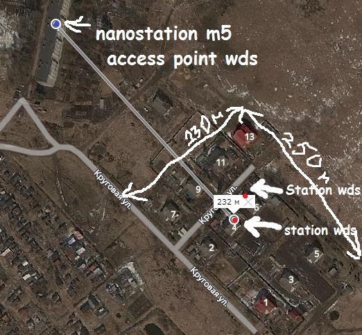

Здрасте. Господа знатаки, посоветуйте пожалуйста какое оборудование можно использовать в качестве точки доступа для 10-15 абонентов. Сейчас используется nanostation m5 5ghz indoor outdoor mimo 16dbi cpe в качестве точки и уже при 2 абонентах пинг возрастает с 6мс до 40мс. Я так понимаю точка просто не справляется,слабенькая. Расстояние между точной и абон. станцией примерно 300 метров, оборудование не на одной высоте примерно 15 м и 9 м

Nanostation m5 5ghz indoor outdoor mimo 16dbi cpe на высотке стоит 15 м, настроена в качестве точке и направленна примерно между абон. станциями. На ней поднят режим роутера, который раздает на две абонентские станции: одна nanostation m5 5ghz indoor outdoor mimo 16dbi cpe c прошивкой xm и вторая nanostation m5 5ghz indoor outdoor mimo 16dbi cpe, но с прошивкой xw.

вот схема установки

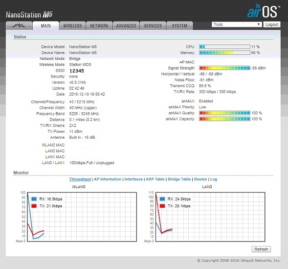

Вот сигнал абон станции, когда одна станция работает, пинг до 6 мс,как вторую подключаешь пинг до 40 мс прыгает. Может то что у них прошивки разные.. Расположены все наносы почти вертикально земле, ну может чуть чуть вверх станции, а точка вниз
6.690
400
У Вас включен WDS, каждая станция в этом режиме снижает скорость вдвое. А две в - четыре и т.д.

попробовал я и без WDS и с ним, особой разницы не заметил, хотя без WDS вроде пошустрей инет работал. Юстировку антен подстроил, сигнал не улучшелся. Поменял MCS на абон станчиях разный и сигнал стал гораздо лудьше, соответственно скорость приема передачи возросла и чуть чуть пинг уменшелся.По тесту в наностейшене, прием отдача 90/90 мбит/с до яндекса пинг через cmd 14 mc до провайдера 3-4 мс

На вкладке Advanced поищите Traffic Shaping (только в режиме станции), он отвечает за распределение канала. А так у Вас очень хорошая скорость да и пинг в норме.
