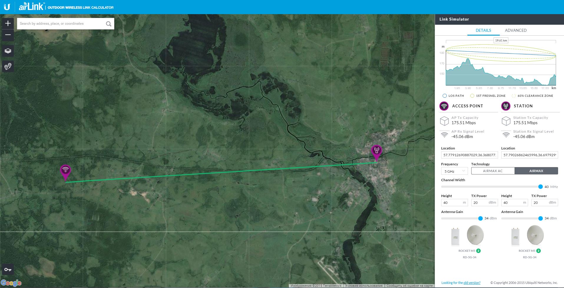

Помогите с подбором оборудования, с расстоянием все ясно, а вот с высотами не очень

NanoBeam M5 - 2 штуки, одна на горе, вторая на низине что в конце, единственное условия от земли метров 5-10 (высота деревьев).

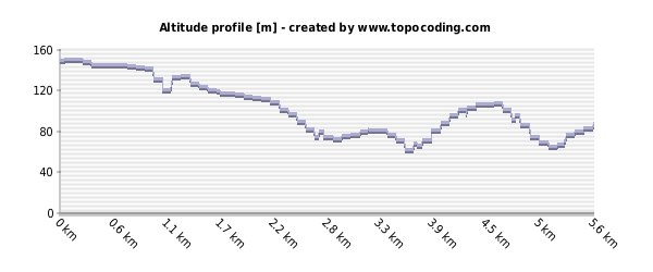

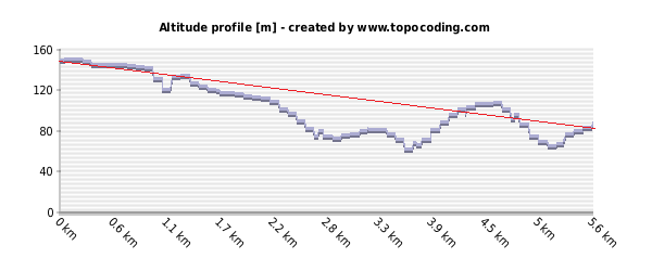

смущают рельефные возвышенности, особенно самая большая, приблизительно 16-20 метров
тут лучше видно

Некто никогда не меряет чисто от земли, всегда есть здания + крыши на них а также небольшие мачты. у тебя нет проблем вообще.
