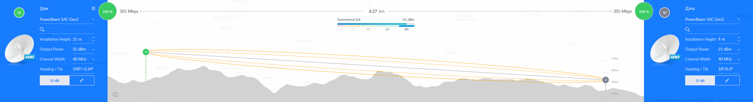

Здравствуйте!
Прошу совета в выборе оборудования.
PtP. Дом - дача. 4.27 км.

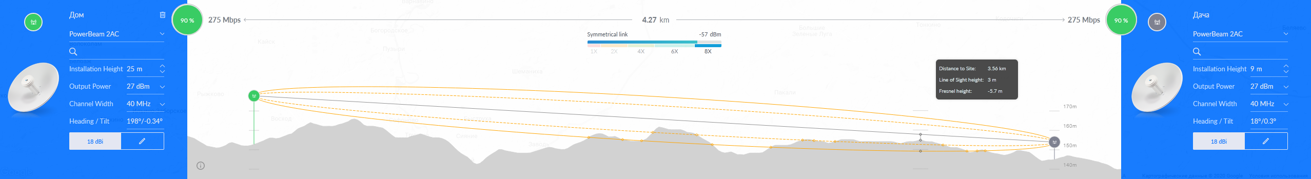

Профиль прикладываю.
В профиле на линии прямой видимости есть участки на которых от самой линии до земли практически 2 метра.
Там растут деревья. Да и вероятность наличия хозпостройки не нулевая.
  1. Дома стоит NAS, к которому хотелось бы доступ поболее, чем 100Мбит/с.
  2. Стоит ли пробовать 5Ггц или сразу брать 2.4Ггц ?
  3. Оконечные устройства лучше брать одинаковые? Какие?
  4. Возможно ли приобрести комплект с временем на проверку или взять 2 (5+2.4) с залогом,а потом вернуть тот, что не подошёл?

Первый вопрос, у Вас вход от провайдера более 100 Мбит/с? У Вас зона Френеля "цепляется" за помехи. 2.4 ГГц лучше пробивает. Вам бы на мачту поднять.

Ответы.
Да, от провайдера более 100МБит/с, но не в этом дело. Дома стоит NAS, на котором много нужного. Вот к нему нужно более 100МБит/с.
Я и сам понимаю, что лучше бы поднять, но даже если поднять на 10 метров, то высота деревьев всё равно мешать будет.
Про ваш ответ в "2.4" я понял, сам к такому склоняюсь.
На что из оборудования обратить внимание?
6.690
400
Если сможете справится с юстировкой, то смотрите на *beam. Ну и по скорости AC и Gen2, будут получше.
