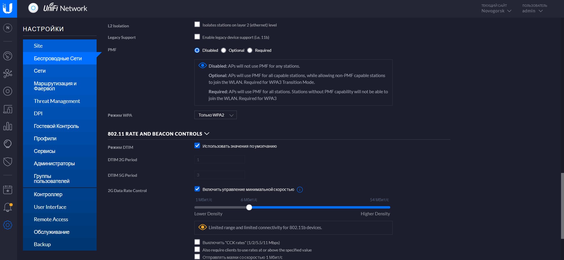

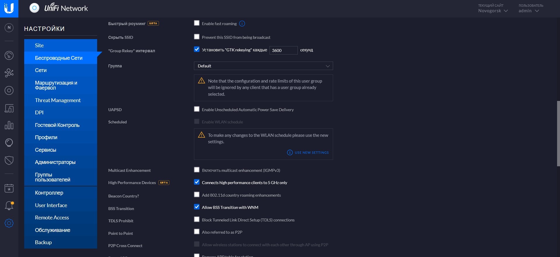

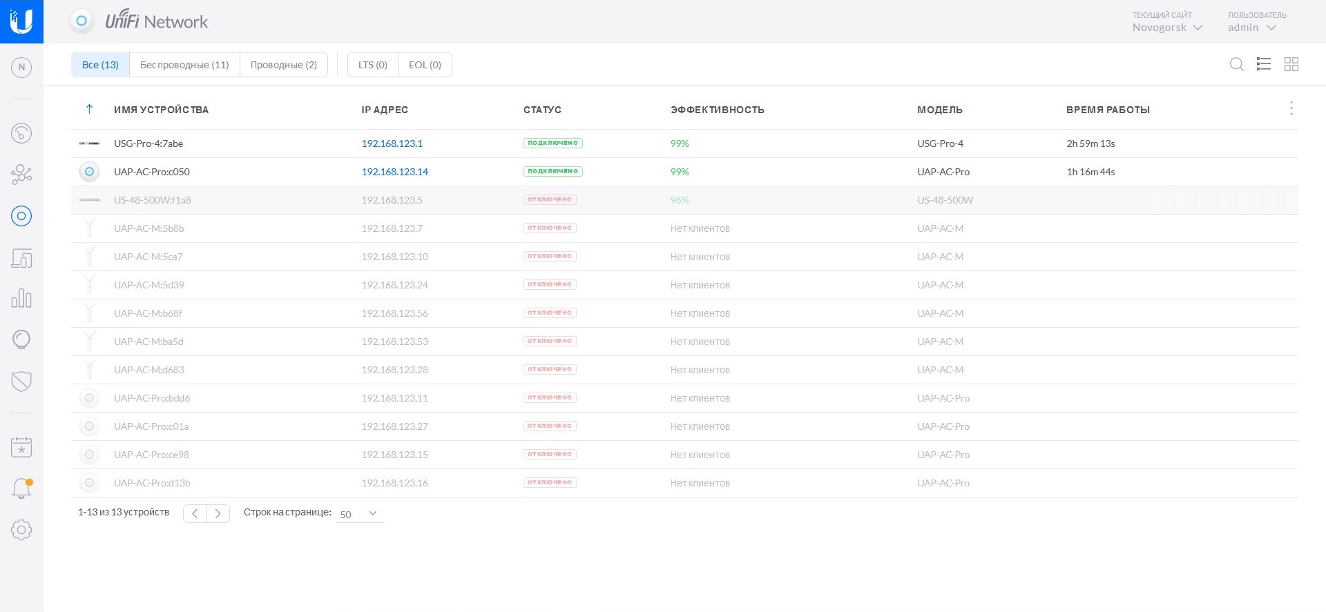

Ситуация такая: у клиентов, подключенных по Wi-Fi интернет есть, все работает, адреса по DHCP получают корректные из одной подсети. Но между собой они друг друга не видят в сети. Подключив одного клиента по проводу к свичу он видит всех wi-fi клиентов (все пингуется). Дело не в файрволлах клиентов (ибо тогда не пинговались бы совсем, а у сетевого мфу его вообще нет) и не в настройках dhcp. Вероятно не хватает какой то галочки в настройках wi-fi (скриншоты прилагаю). Кроме того, при подключении к сети ноутбука и запуске контроллера в панели устройств картинки совершенно разные в зависимости от способа подключения - wi-fi (видно только USG и ap, к которой подключен ноут с контроллером) или провод в свич (видно все и всех). Скриншоты прилагаю.

Режим isolated нигде включен (на точках например)?

Попробовать убрать галочку "Block LAN to WLAN Multicast....." на третьем скриншоте.

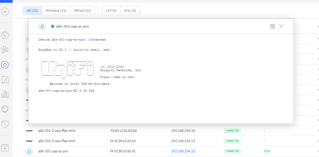

Точки доступа сбрасывались до заводских, так как они сейчас привязаны к контроллеру, попасть на них как на отдельное устройство невозможно. В контроллере ошибка подключения при попытке подключиться к точке доступа .

версия контроллера 6.5.55, работает на windows 10 на ноутбуке, когда я подключаюсь к сети для настройки. Сеть настроена на управление USG, которому постоянно включенный контроллер не нужен вроде как. Соответственно, попасть в настройки самого свича или точек, которые адоптированы, через веб-интерфейс - не возможно же. Разве нет? Кроме того я могу выбрать только точку доступа, к которой я сейчас непосредственно подключен, остальные устройства просто не видны в контроллере, в этом то и проблема. Остальные устройства становятся видны, только если подключиться по проводу.

Нет, "управляется другим" не пишет. Гостевой сети нет. При подключении компьютера с контроллером по wi-fi все точки доступа кроме той, клиентом которой является в данный момент компьютер с контроллером - "отключено". К подключеной возникает ошибка (скриншот). При нажатии адреса USG перекидывает на веб-панель входа. При подключении по проводу все эти же устройства становятся подключенными.

Кстати, глобально убрать галочку, как советовали тут,
невозможно. можно лишь добавить исключения. добавил всех клиентов - не помогло никак. Возможно, надо добавить в исключения mac-адреса всех точек доступа и свича, но это наверное просто бред какой то с точки зрения удобства. Включение UPnP в LAN тоже никак не помогло. В общем хз, что с этим делать.
