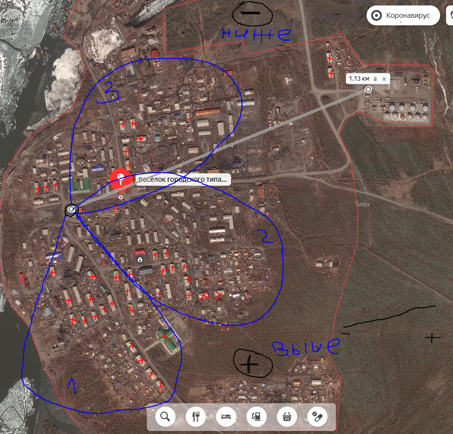

Доброго времени суток. Имеется идея покрыть весь поселок сетью вайфай, примерное число домов для подключения 40 в каждом доме грубо по 12 квартир, итого 480 квартир, это если брать по максимуму (помечены красным + на крыше), дома с холодными подъездами исключил, для каждого дома нужен 1 точка вайфай к которой подключен коммутатор уровня L2 для того чтобы весь трафик шел через шлюз и напрямую к друг другу не было доступа, на другом конце моста (максимальная удаленность 1,3 километра на рисунке показано) точка доступа подключенная к коммутатору L2 и далее на шлюз, после шлюза ресурсы сети (сайтик, игровые сервера), поселок стоит на наклонной плоскости от - к +, на рисунке, какое выбрать оборудование если основное количество клиентов будет на зонах 1 и 2 (по картинке), частота 5Ггц, какие секторные антенны, подскажите знающие люди!
Желательно иметь минимум 4 Мбит с клиента до сервера, понимаю что на точку доступа будет большая нагрузка это в среднем 144 клиента, но опять же не все подключаться, у кого то нет пк, кто то не умеет пользоваться где то квартиры пустуют.
Еще такой вопрос если 1 квартира будет допустим качать большой файл, он забьет весь канал или убик умеет распределять нагрузку по подключениям или хостам? Разрешены будут только порты 80,443, ну и соответственно для говорилки и игровых серверов, отсюда и нужна изоляция на коммутаторах L2 через Vlan что-бы не забили канал (или я ошибся?)

Какой этажности дома? 144 клиента на точке - это перебор.

Добрый день! Уважаемые, человек задал вопрос по существу. Когда то в далеком 2011г. я стал провайдером wifi на данный момент моя сеть насчитывает около 5тыс абонентов.
Начну с малого потому как есть много подводных камней в данной системе. 1. Не забывайте лицензировать частоту. РКН вам просто так не даст что-то воротить на частоте 5Ггц. + Сдача узла связи в РКН, + СОРМ УФСБ, и тд. А это нереально много денег. (Очень много!) + Лицензии + Разрешения + и т.д.
И если у Вас все это есть. Тогда для начала подумайте, а лучше обойдите лично все дома и квартиры и промониторьте выхлоп! (а то самая первая ошибка это глянул на карту, посчитал денежку и побежал строить) в итоге ни клиентов ни денег.
  1. Найти магистрального провайдера который вам готов продать транзит хотя бы в 1000мбит/сек. заключить с ними договор.
  2. После того как магистральщик найден, запросить ТУ на присоединение.
  3. Мониторинг клиентов (узнать сколько готов клиент платить и тд.), нужен ли ему вообще ваш wifi.
  4. Начинать нужно с того дома где больше всего клиентов
  5. На каждый дом советую отдельный мост (например модели: PBE‑5AC‑400‑ISO, PBE‑5AC‑500‑ISO, PBE‑5AC‑ISO‑Gen2) лично мы используем ISO-300 мост зарекомендовал себя 24/7 365/24/7 работает как часы пропускная способность 392мбит/сек, этого достаточно для 1 дома цена приемлемая, позволит избежать проблем с магистральным трафиком.
  6. В доме как минимум нужен антивандальный ящик + электричество (очень важно) соединение между конечным устройство и коммутатором должно быть оптическим, т.к. замучаетесь с витой парой при каждой грозе будут гореть порты, а вы наживете себе проблем и недовольных клиентов.
  7. На этажах ствите оптические коробки на кол-во квартир на этаже и от них дроп-кабель в квартиру в квартире ставите ONU устройство типа 4-Port GPON Router with Wi-Fi это даст клиенту чистейшую скорость. и пинг до вас в 1-5мс. и клиенту хватит 5мбит/сек за глазени уж поверьте моему опыту (у нас лично тарифы 5, 6, и 10мбит/сек. этого хватает с головой.
Примерно таким способом подключаете далее клиентов ( а лучше для начала как я и говорил обработать дом заболтать всех клиентов заключить договора, чтоб клиент не слился в дальнейшем, (но нужно чтоб у Вас уже все было на готове) .т.е вы заходите в квартиру и общаетесь с клиентом мол так и так мы предоставляем услуги интернет в вашем доме с (и называете примерную дату запуска сети в этот дом) сумма такая то, тариф такой то, хотите подключиться? рассказываете ему всю суть, (можете даже предоплату брать чтоб не так накладно было при покупке оборудования, закладываете туда % выхлопа, а вторую часть клиент заплатит когда вы его подключите) так вы будите знать что клиент точно не свалит. После как всех в доме обработали будите знать стоит ли этот дом вообще подключать или нет!
