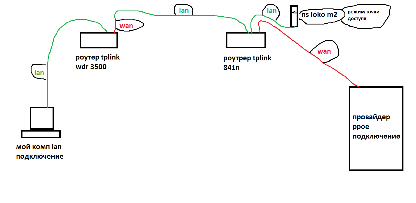

Здравствуйте,при подключении наностанции к компу я могу зайти в админку по адресу http://192.168.1.20/
Но если я подключаю наностанцию (стоит режим точки доступа ) к роутеру (тп линк 3500) то зайти по данному ай пи не возможно,у наностанции нет пинга (ubnt-discovery тоже не видит,https не помогает).По wi-fi зайти тоже нельзя.Инет наностания раздает хорошо.
Так же пробовал вот такую схему, но доступа к админке тоже не получил(

Подскажите пожалуйста как зайти в настройки тд по wifi? (я подключаюсь к наностанции,а в настройки что то не пускает)

Судя по всему, адресное пространство вашей сети отличается от 192.168.1.0.
Шлюз по-умолчанию у вас от провайдера.
Куда посылать запросы к 192.168.1.20 ваш компьютер не знает.
Поэтому, конфигурируйте ваш Нанос в режиме Bridge. На LAN установите DHCP-клиент.
Должно работать после получения им адреса от вашего DHCP-сервера (уточняйте на сервере какой именно).

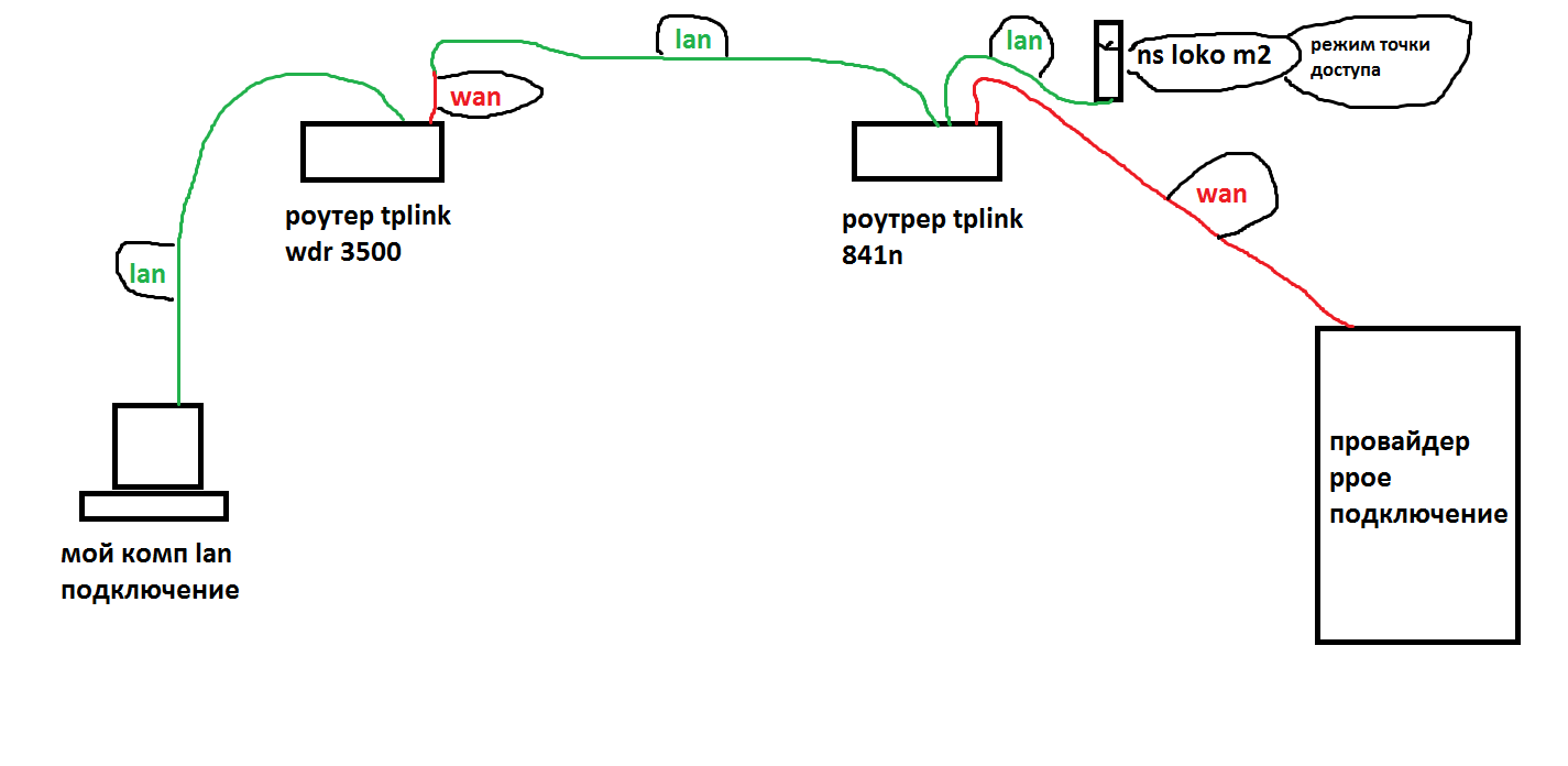

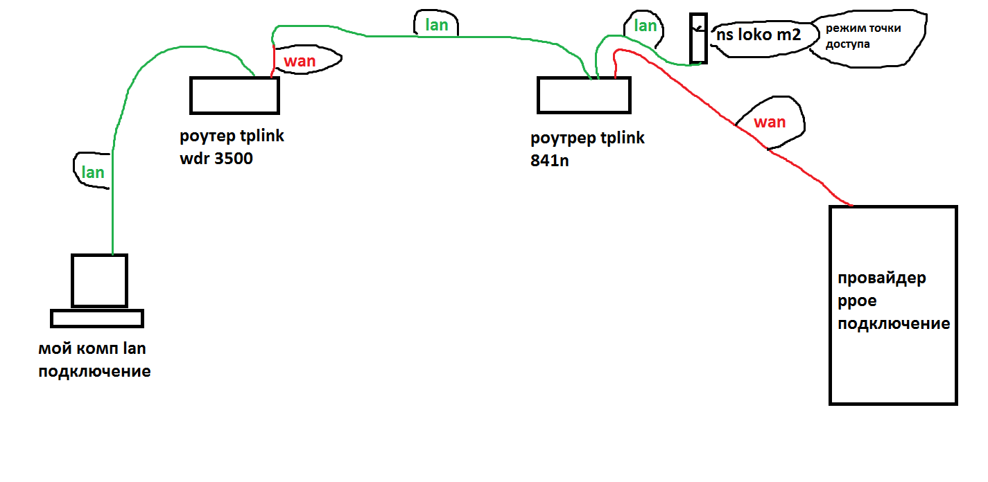

Зачем такие сложные схемы простому человеку?

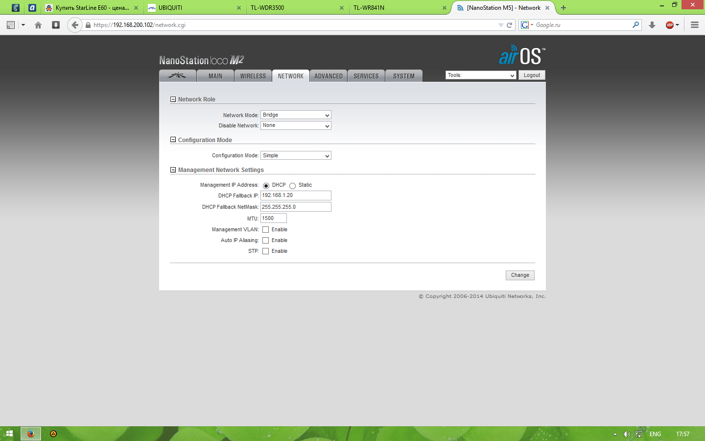

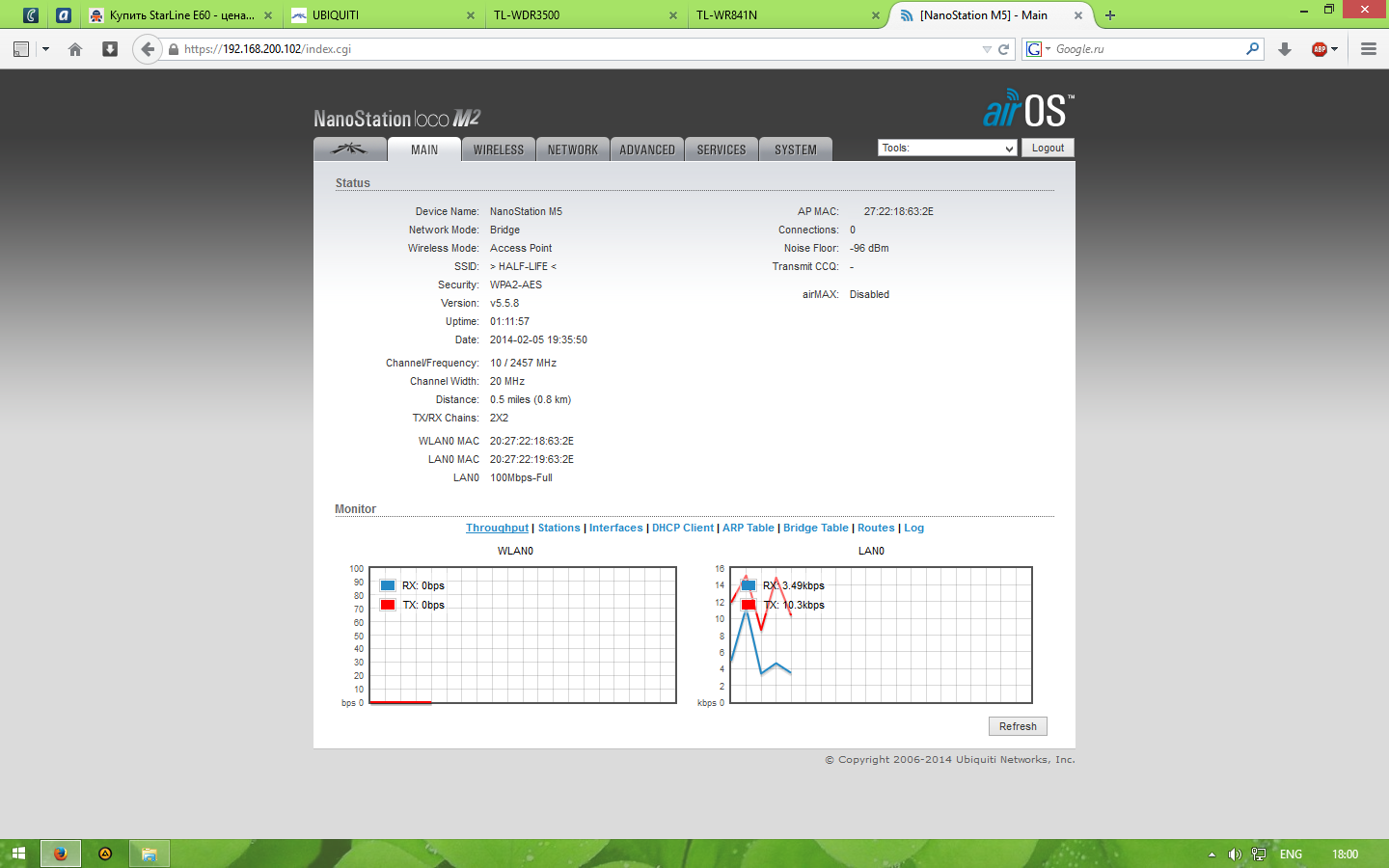

Спасибо большое!
нанос получил ip 192.168.200.102 теперь доступ к админке работает:)
Что тут сложного? 1 роутер стоит в гараже -другой дома,нужно было получить доступ к настройкам наноса с дома. (живу в частном секторе)
