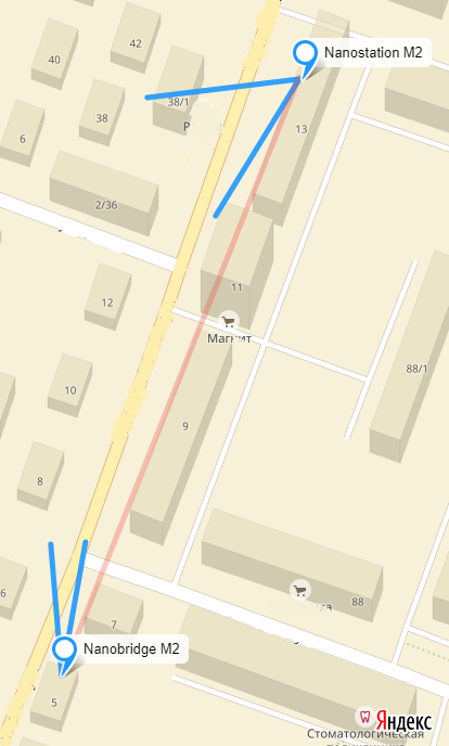

И так, имеем линк без прямой видимости:
Оборудование NSM2 (AP) и NBM2 (Station)
Шум в канале, судя по AirView -110dbm
Расстояние между точками 240м
Уровень сигнала -80dbm
Встроенный спидтест показывает 15Mbit
Линк получился стабильный, хотя судя по темам он вообще работать не должен.
Вопрос: Получится ли перевести линк на 5ггц, и как это на него повлияет?
Как я понимаю, тут все работает за счет отраженки от домов, а вот как отражаться будет сигнал на частоте 5ггц от кирпичныйх строений я не знаю.

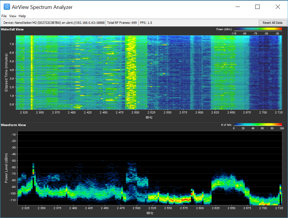

Насчет зашумленности 2.4 я не уверен, потому как рядом частный сектор, который усыпан наносами 5ггц, повернутыми в сторону многоэтажек.
Вот AirView на 2.4
Мой линк работает на 2710 с шириной 20мгц
Возможности сделать AirView на 5ггц нет, но по моему канал на 2710 абсолютно чист

Теоретически проницаемость 5 ГГц через стены хуже чем 2.4 , поэтому сигнал не будет проходить сквозь стену, а будет весь отражаться. Вывод: 5 ГГц будет однозначно лучше в отраженке.
Но судя по карте линк работает в большей степени за счёт расширенной зоны Френеля, огибая дома. И в меньшей степени по отраженке.
Надо пробовать повернуть точки в сторону друг друга, чтобы улучшить зону Френеля и уменьшить отраженку (экспериментально).

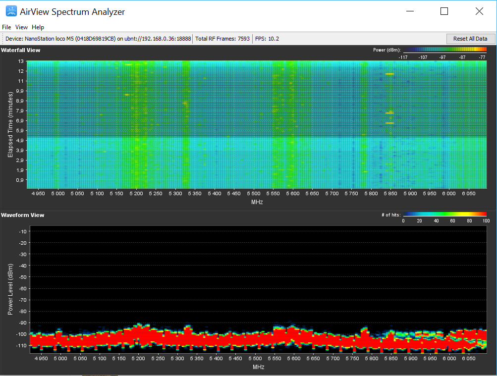

Есть еще вариант замены NanoBridge на Loco , сильно ли ухудшиться линк в данной схеме? Хватит ли ее мощности, или подойдет только нанос или бридж? Или с углом в 60 градусов локо будет лучше ловит отраженку?
Сегодня раздобыл локо м5, сделал AirView, по моему на 2.4ггц почище будет
5050 нестандартная частота должна работать.
