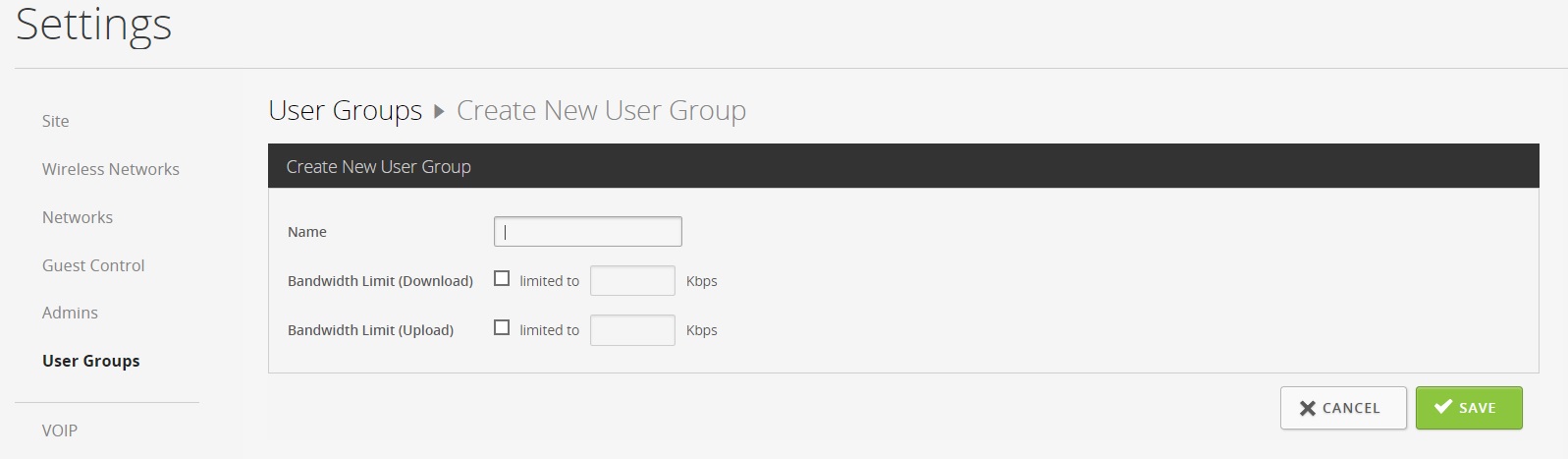

В разделе user group-greate new user group есть только ограничение скорости доступа.

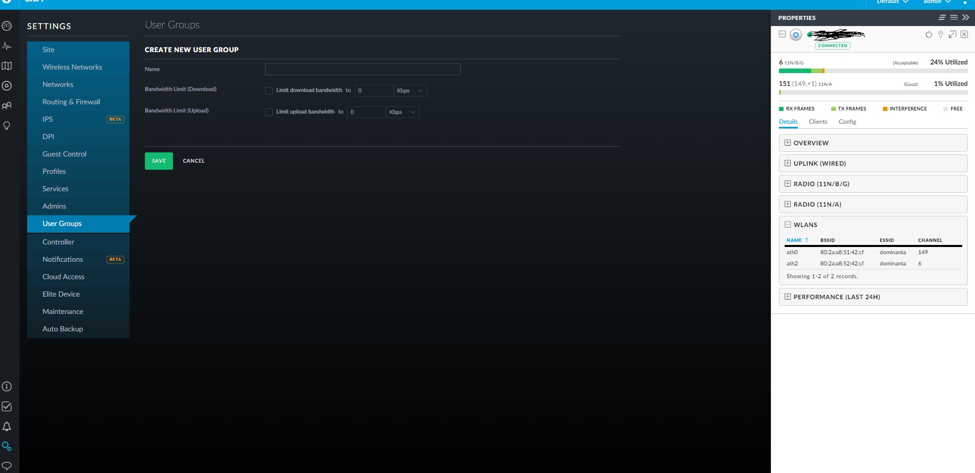

Может я тыкаюсь не в те пункты, но у меня только такие группы. См. скриншот.

Перехожу в setting->User-groups->create new user group и там все таже скорость доступа.

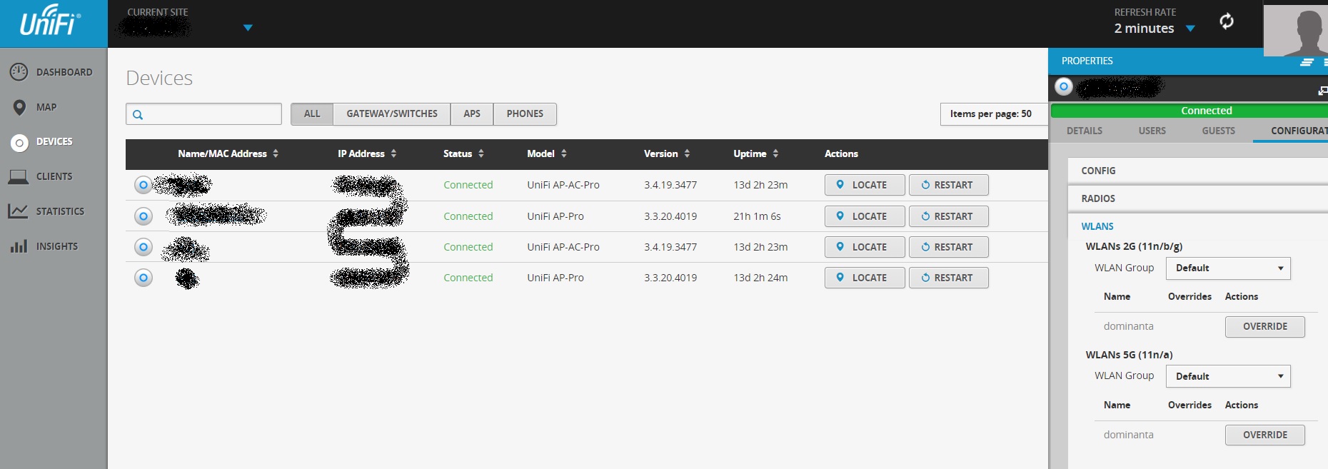

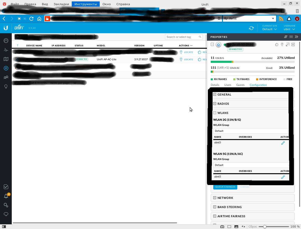

Вы создали группы с пользователями. Теперь Вам надо открыть окно с устройствами, щелкнуть на нужном и справа выедет панель с данными и настройками, а дальше смотрите мой пост со скриншотом.

Во вложении скриншоты. Один с пути properties-wlans-configuration. Второй с настройками группы, при создании.
6.405

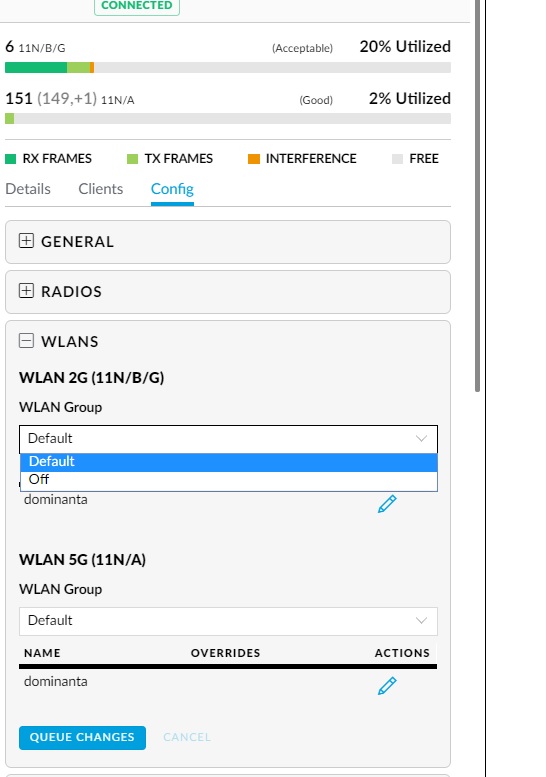

Не Details выберите, а Config (на моем скриншоте плохо видно что выбрано), а там дальше по группам можно назначить. А скорость - ну не режьте, никто ж не заставляет. Скорость в одном месте, привязка групп в другом, совершенно разные места.

Вот так. Хотя новая группа есть.
Там есть дефолт группа и группа офф.

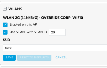

Может я совсем устал, но не вижу пункта Enabled on this AP
Пришлите плиз скрин

Нажмите на карандаш справа от имени группы, там будет такой вид:
  • 10,5 KB Просмотры: 692
