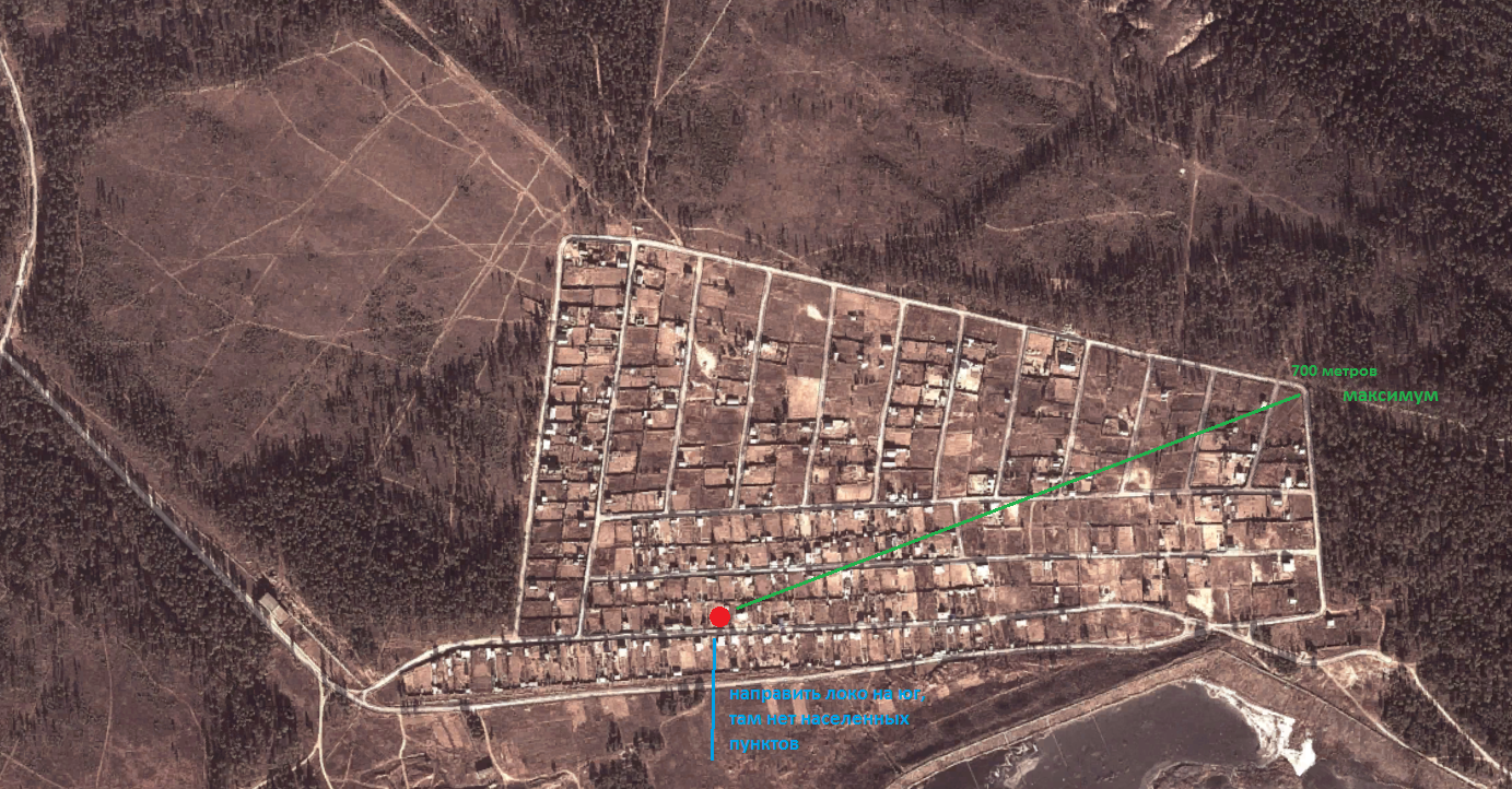

День добрый! Подскажите, нужна сеть на 10-15 абонентов, в радиусе до 700метров , но при этом необходимо не палиться с расстояния 1,5 -2 км
я к тому,что в 1,5-2 км могут частотники искать
хочу купить рокет м5, и круговую антенну омни5г10
вопрос:
чтобы не "палиться" может рокет повернуть спиной к абонентам и поставить минимальную мощность?(нахожусь на краю поселка) а тогда круговая сколько радиус охватит? метров 700 с нее будет?
приемники локо м5
основные абоненты 200-400 метров
суть вопроса в том,чтобы не смогли издалека найти, т.к. рокет,как я понял и до 20км может покрывать (что мне не нужно абсолютно))))map1.png
Поставь на 700 метров от передатчика локу и регулируй до тех пор пока сила не достигнет -65 -67, ну или на 700 метрах ставь бриджы и ближе локи и на передатчике мощность выкрутить почти на минимум.
Короче два варианта, это или уменьшить базу на максимум передатчики на всю мощь оставить или базу на половину и так же передатчики на половину.

А чего бы не поставить сектор на 90 или 120 град. в сторону абонентов?
Ну и конечно же мощность уменьшать.
Я бы на клиентах оставил максимальную, зону покрытия уменьшая базой.

По мощностям принял к сведению...по секторным антеннам не удобно...надо тогда ставить две антенны по 90 градусов,т.к абоненты и слева и справа от меня по карте...там получается 180 градусов надо почти!
