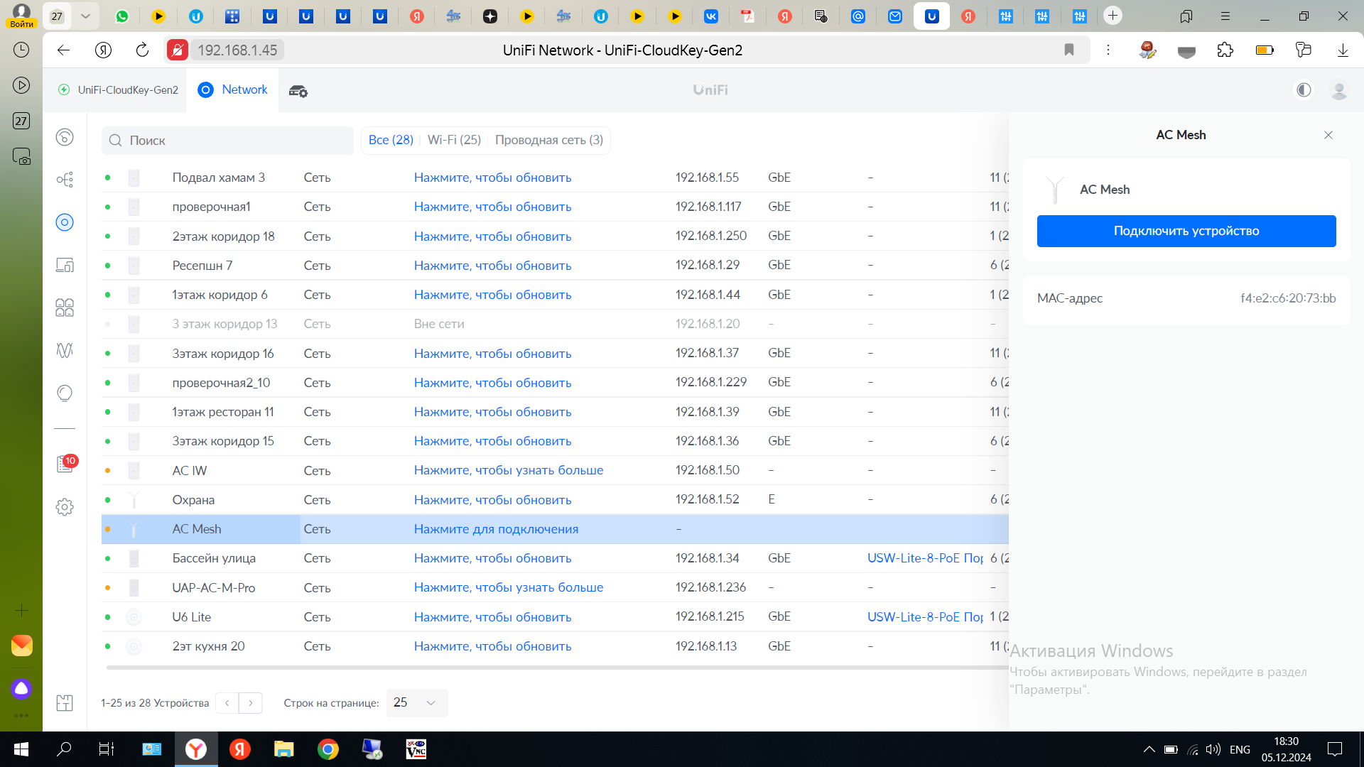

Никак не получается подключить AC Mesh к общей сети, провода все в порядке. Проблема в том что, если подключить это же устройство в другом месте, то без проблем отображается в сетки и работает. Версия Network 8.4.62, где посмотреть версию прошивки не знаю.

Версия устройства 6.6.73 . А в чем может заключаться проблема? Пробовал подключить в 3 место точка также заработала.

Wireless meshing должен же отображаться в настройках точки? Если да, то такой пункт отсутствует, похоже что выключен
6.713
405
Выключите (если нет точек которые беспроводное подключение используют), когда он включен, точка будет по беспроводу пытаться соединится с контроллером, особенно если провод не кодинционный. В Вашей проблеме виноват кабель или устройство куда он подключен.

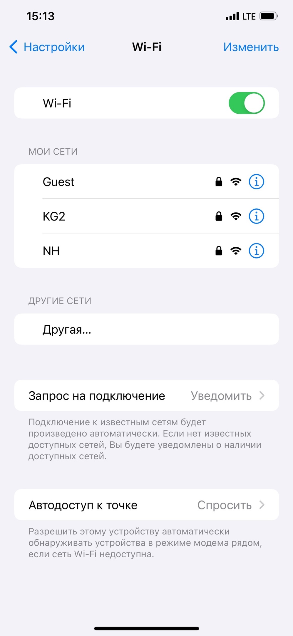

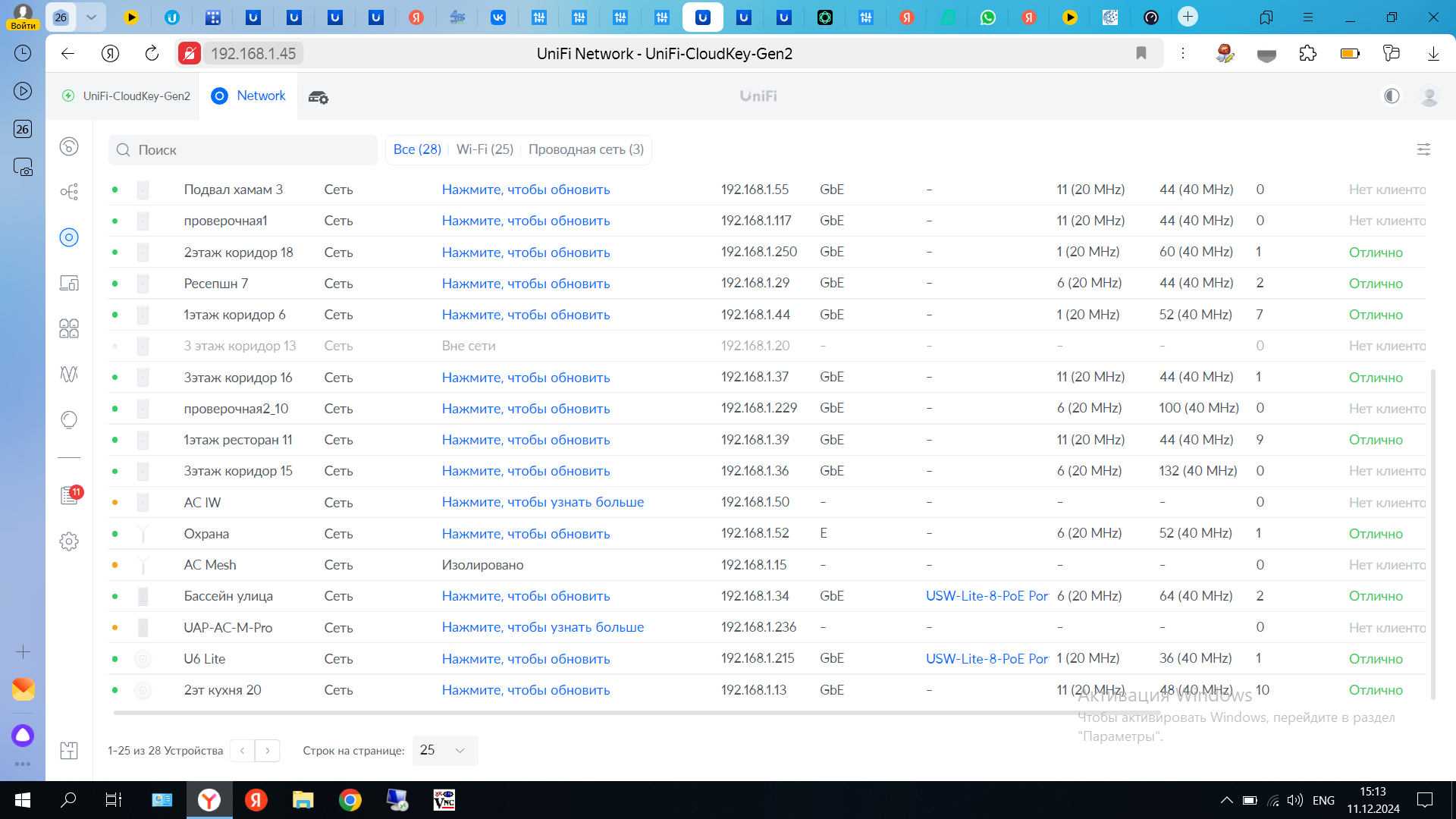

Здравствуйте, извиняюсь за долгий ответ. Сделал по вашим рекомендациям, возникла новая ошибка, теперь пишет что точка изолирована, сеть вай-фай раздает, но не дает подключиться к ней. Скриншоты прикрепляю. Айпишник прописал статический. По поводу провода подключал через него ноутбук напрямую, всё отлично работает.

Сеть вай фая то появляется, то пропадает, но когда появляется не даёт подключиться. Индикатор мигает синим цветом.
6.713
405
Изолировано - нет связи с контроллером, и подключалась раньше она к контроллеру по wifi.
Значит устройство куда кабель подключается виновато.
Ищите проблему в организации сети.
