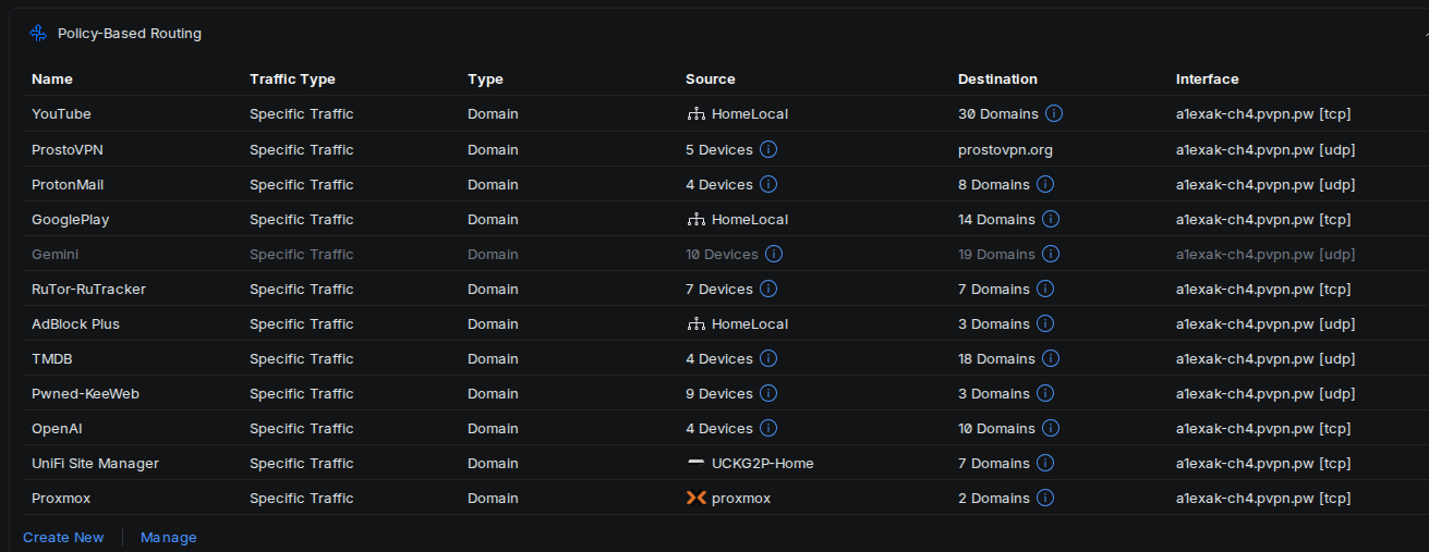

Имеем что на UniFi на UXG Lite настроен OpenVPN туннель
И если выставит в качестве DNS - UXG Lite, то клиенты из ходят через туннель
А вот если в качестве DNS использовать Adguard Home, то клиенты не видят эти туннели.
Где я что делаю не так?

в upstrime серверов adguard home прописал, что для конкретных адресов (например утуба, которые у меня на unifi завернуты в туннель) - DNSом будет контроллер UXG, на телефонах и телевизорах трафик утуба стал уходить в туннель КВН, а вот на ноутах и ПК через раз.
